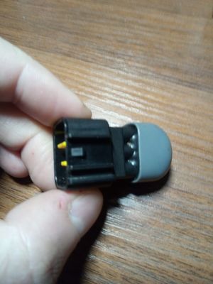

Решил сегодня обманку экзапа обратно поставить - заипали эти постоянно горящий чек и зависающая стрелка тахометра...
Кроме того, перед тем, как экзап зажигает ошибку на приборке, он самопроизвольно диагностируется - несколько раз открывает/закрывает заслонку. Особенно весело, когда это происходит километрах на 100+ в час.
Фпесду такие приколы, отключил его. После трех включений-выключений зажигания, чек погас. Поехал на тест-драйв - теперь низов нет angry Не так, чтобы уж прямо совсем нет, но после экзапа явно заметно. Середина и верха как обычно. Чек больше не горит, но снизу разгон херовый. На второй передаче трогаться и медленно ездить можно, как и раньше - газ просто больше обычного открывать надо.
Хоть обратно всё ставь... angry Поезжу пока так...

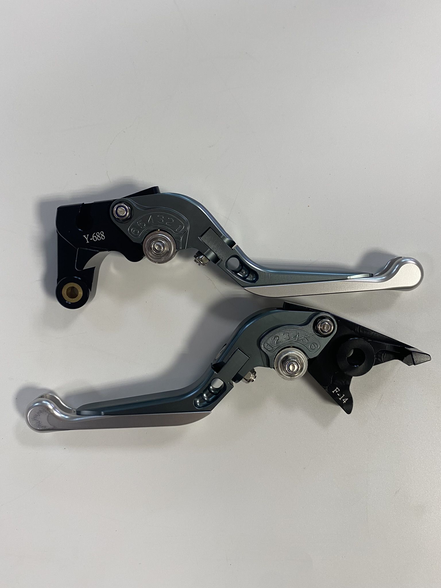

Стал постоянно гореть стоп-сигнал. В тюненной рукоятке тормоза от частого юзанья шток пропилил небольшое углубление, поэтому микрик машинки на руле нормально не срабатывает. Подложили тонкую шайбу, поездил - теперь он включается через раз Сцкнх, блядский говнотюниг...
Наверное теперь придется стоковые машинки на разборках искать, или хотя бы рычаги...
Купил в начале недели китайские рычаги за 4500 рэ с доставкой за оба:
Cегодня поменял. Стоп-сигнал теперь нормально загорается и гаснет, и сами ощущения от юзанья рукоятки тормоза стали человеческие. Старый рычаг уже люфтил со страшной силой - болтался на несколько сантиметров, если потянуть вверх-вниз за его край... Новая рукоятка тормоза тоже без втулки под ось машинки, впрочем мне хватит ее ресурса до конца владения этим мапедом.
А вот новая рукоятка сцепления со втулкой почему-то...
Китайцы сэкономили на одной втулке biggrin

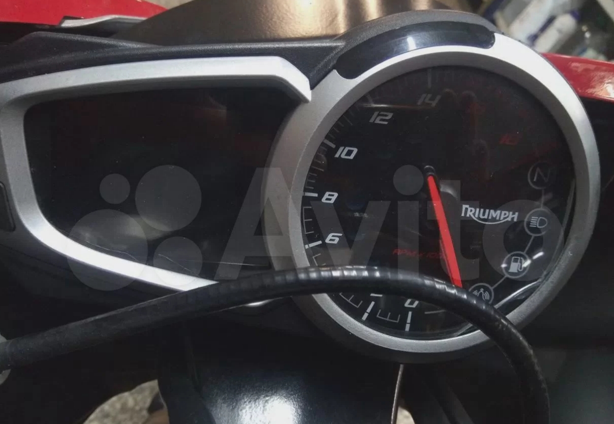

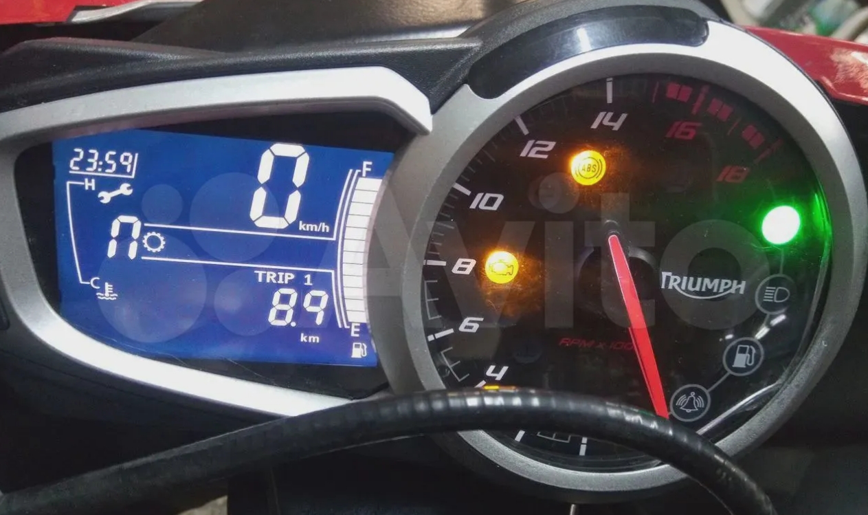

Сгонял на картодром, по пути чуть не попал в серьезное ДТП на круговой развязке - задумался и проебланил знак приоритета на въезде, влетел на эту развязку наверное на восьмидесяти в наклоне, а там у же какое-то ведро "быстро ехало" практически поперек моей траектории. Пришлось обоим тормозить до блокировки колес, а мне еще и тормозить прямо в наклоне. Не доехал несколько десятков сантиметров до его правого переднего колеса. Доехал - попал бы в сводки... На удивление, даже не вспотел от таких нежданчиков - просто экстренно затормозил и сразу же уехал. Как будто это рутина какая-то. Пульс 80, как у Ганнибала Лектера. Давно я в такие ситуации не попадал, да...
Новая передняя резина и нормально настроенная подвеска решают.
На картодроме проехал аж почти на 3 секунды быстрее, чем ездил в прошлом году surprised Даже сам от себя такого не ожидал... Еще полторы-две секунды скинуть - и это уже уровень спортсменов на подготовленной технике и на сликах.
На обратном пути по КАДу начал глючить экзап - то закроется, то откроется... по начинающемуся дождю ехать 150+ не очень приятно с такими приколами. Еще и стрелка тахометра ХЗ какие показания выдает...
Подумаю, может в ближайшие пару дней сниму приборку и отдам ее в ремонт. Все-таки приборная панель нужна в исправном виде wink Иногда я ориентируюсь на ее показания...

zviadiДата: Четверг, 20.06.2024, 18:19 | Сообщение # 67
Пробег 33706 кэмэ.
Подумал, отдал. Результат нулевой - приборка живая, никаких непропаев и прочих трещин в дорожках, все контрольные лампочки горят, если на них подать питание. Стрелка тахометра на нуле. Даже денег с меня не взяли - не за что брать.
Приехал в гараж, ставлю приборку на мотик - опять лампа давления масла не горит, стрелка тахометра даже на ХХ теперь показывает отрицательные значения.
Значит надо смотреть сигнал от датчика давления масла до приборки. Если с сигналом все в порядке - возможно накрылся контроллер в самой приборке, вот и глюки со стрелкой тахометра. Придется тогда искать микроэлектроника, который компьютерные платы чинит и прочее подобное.

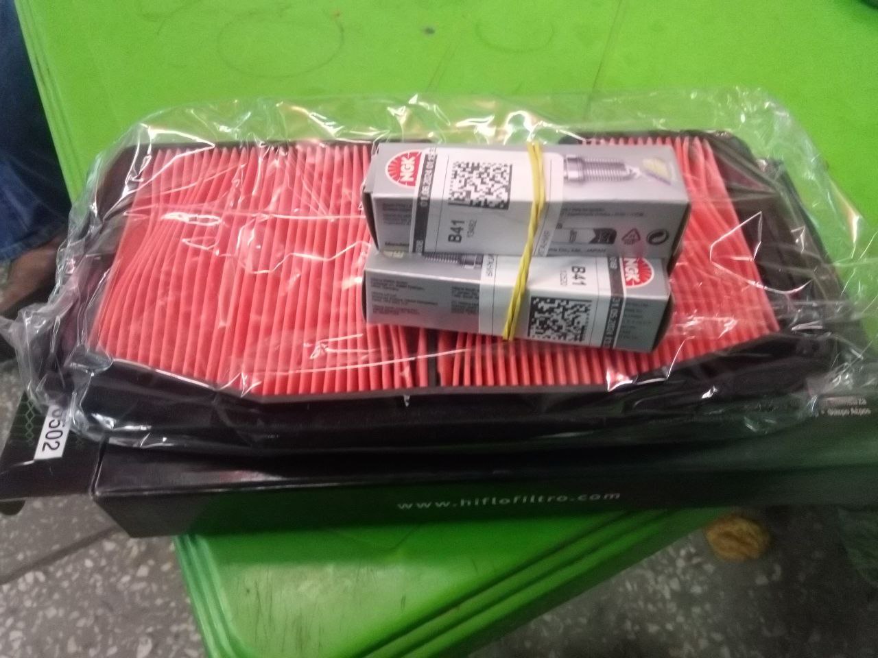

Пора свечи менять. Оказывается, иридиевые свечи на дайтонах положено менять на 20 тыщах, а я с момента их замены уже почти 27 тыщ проехал. Думал, что их на подольше должно хватать...
Да и помирать они начали активно последние несколько дней - вибрации высокочастотные, хлопанье сильное на сбросе газа, тяга со средних оборотов уже не такая, как раньше...

Поеду сегодня за свечами и воздушным фильтром...
Купил, 8150 рэ за всё.
Прикрепления: 9347780.jpg (162.2 Kb)
