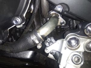

Нашлось еще одно место утечки антифриза:
Это больное место всех моторов 675 - место входа в двигатель трубки теплообменника. Мне повезло - у меня просто эта трубка ослабла от времени и вибраций и разболталась. У друга моего на стрит-трипле она в этом месте сгнила и обломалась, пришлось все это колхозить по месту.
Деталь стоит три копейки, но под заказ. А с заказами последние 2,5 года как-то весьма туго...
Нижние болты крепления двигателя открутились от времени и вибраций. А может и после падений - мне ж последний раз их весной 2022 года проверяли, с тех пор я дважды прилег и проехал за это время почти 36 тыщ. На бывшей моей дайтоне эти болты тоже откручивались периодически, на стрите вышеуказанном то же самое: купили мот в салоне, начали смотреть зимой в ремзоне - все четыре болта от руки можно было закрутить. Итого - на трех разных однотипных мотиках аналогичные проблемы, значит это норма для трехцилиндровых моторов. Силы инерции первого и второго порядков никакими балансирными валами не победить и они таки делают свое дело. Раз в год-два надо проверять крепления двигателя.
