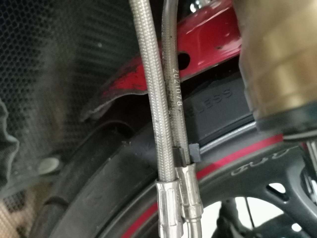

Сдался в ремонт. Колодки пока живы, так что их замену отложу. Осмотрели повнимательнее мотоцикл - открутился выпускной коллектор angry Сечет из всех трех цилиндров. Неудивительно, что мапед херово ехал в последнее время.
Пока осматривали коллектор, обнаружили вот это:
Налипшая резина с картодрома проела кусок крыла с начала сезона surprised
В общем, есть чем заняться...

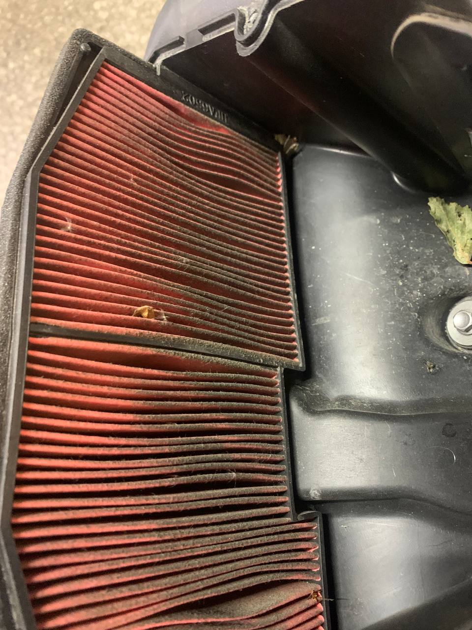

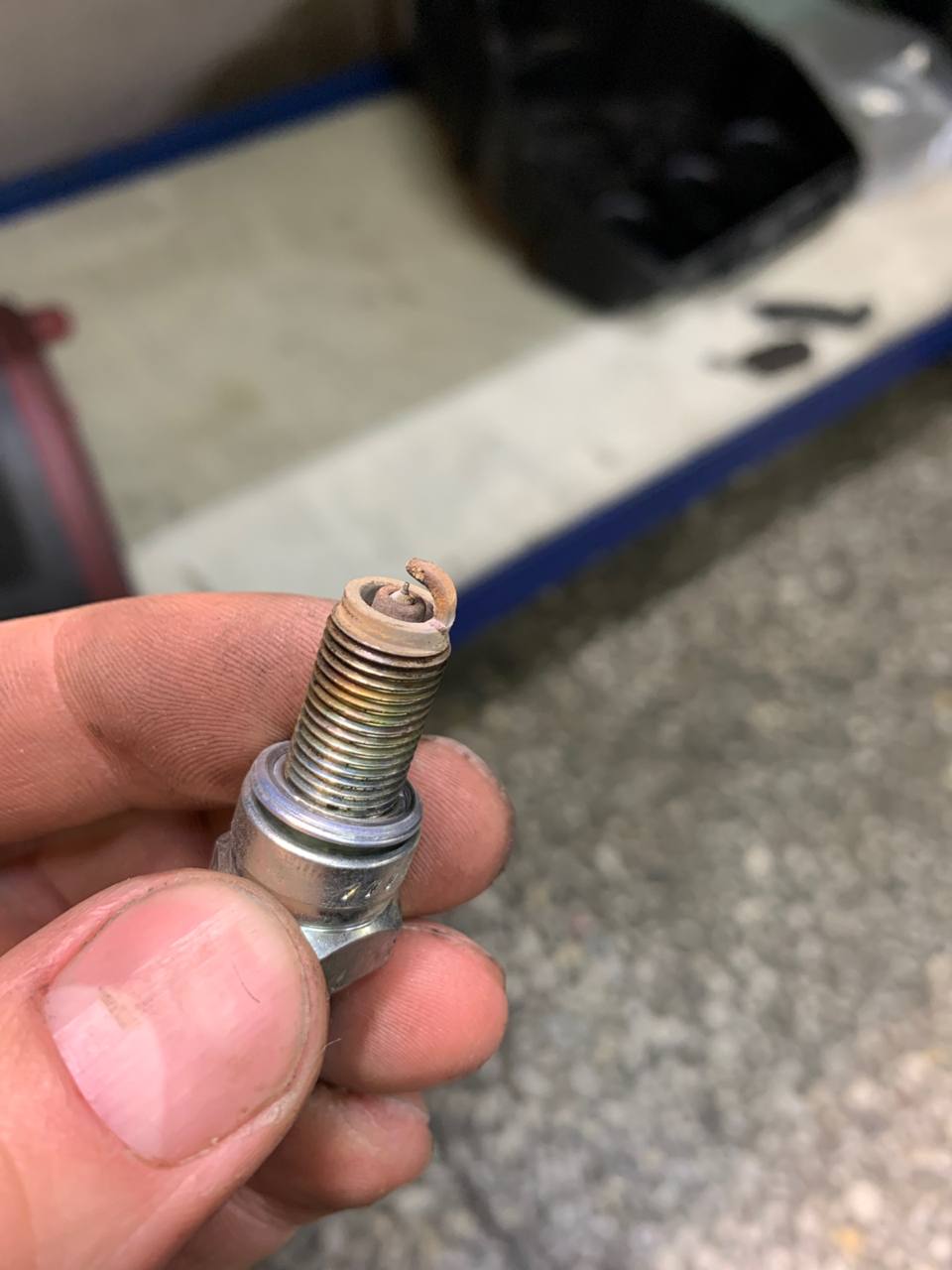

Выкрутили свечи:
Ну, боль-менее... На этих свечах проехал почти ровно 18 тысяч кэмэ. Можно было спокойно протянуть до рекомендованных производителем 20 тысяч, но я решил, что лучше сейчас это все поменять, пока дожди и не до поездок. А то потом придется ковыряться в выходные и пол-мотика разбирать, вместо того, чтоб на картодроме дубасить.
Опять в эйрбоксе масло, но в этот раз его сильно меньше, чем было в прошлую ревизию:
Воздушный фильтр на выброс, пробег на нем около 8 тысяч кэмэ.
Зато теперь двигатель везде сухой - ничего нигде не подтекает.

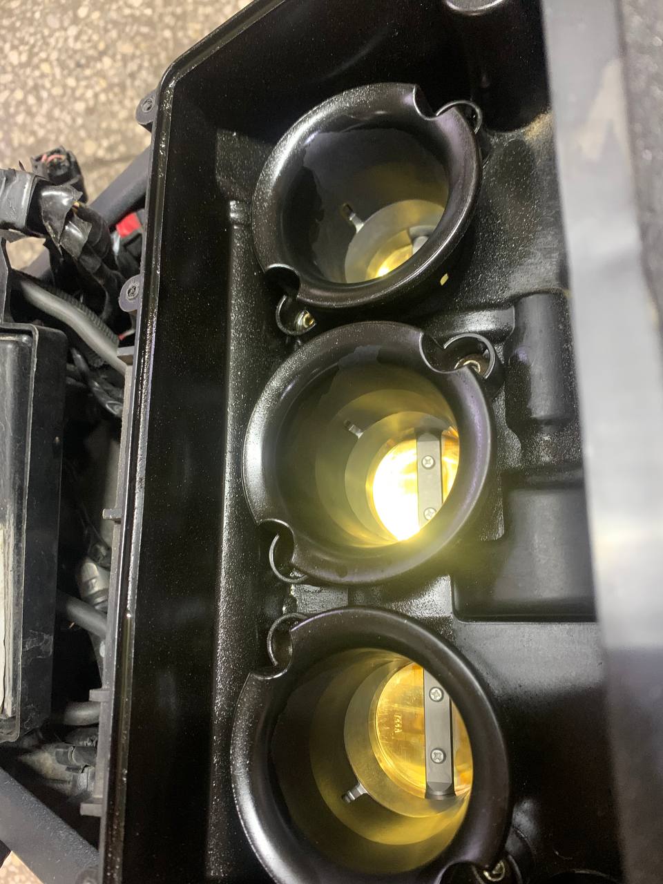

Померили компрессию, на-холодную по цилиндрам 14, 13.5 и 13. На-горячую значит будет на единицу-полторы меньше, что как раз соответствует мануальным значениям.
Заглянули с камерой внутрь цилиндров. Есть небольшой черный сухой нагар на поршнях, но никаких наростов и прочего. Хон в порядке, задиров на нем тоже нет.
Для такого пробега и режимов эксплуатации, по-моему совсем неплохо. С момента последней замены масла я даже не доливал ничего, а уже почти 3000 кэмэ наездил. Чето чем больше пробег, тем меньше расход масла.
