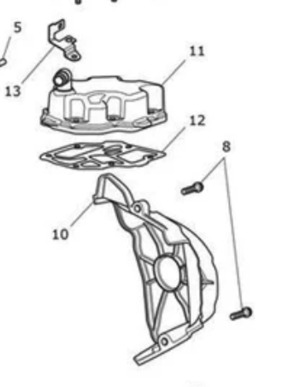

Начали смотреть вентиляцию картерных газов на предмет незасоренности. Дунул даже туда - воздух проходит с небольшим сопротивлением. То есть, все в порядке с вентиляцией. Вентиляционные трубки сухие и чистые изнутри, насколько я смог впихнуть в них свой мизинец. Обычно если мотор изношен, в этих трубках масло с сажей скапливается, а тут чисто и сухо. Даже странно при таком пробеге...
Надо будет снять крышку вентиляции с картера КПП, из которой трубка в эйрбокс идет (T1260824 Breather Cover), поз.11:
Внутри нее есть лабиринт, может там грязь и говно наросли за 13 лет... Хотя я ж туда тоже дул, и воздух нормально проходил внутрь картера - значит наростов не должно быть.
Глянули заодно воздушные клапана системы EGR в клапанной крышке - два из них боль-менее, третий же в сильном нагаре и саже. Аж черный весь. Не так, как это было когда первый раз туда полезли при регулировке клапанов, когда вообще они не закрывались толком из-за нагара, но тоже прилично. Отмыли все, собрали обратно. Проверили на сопротивление электромагнитный клапан системы EGR - все в норме, клапан жив. Прокладка клапанной крышкой со всех сторон сухая. Прокладка ГБЦ тоже. Вообще везде все хорошо, кроме этой лужицы сверху мотора.
Сегодня продолжение возни с системой вентиляции картера. Надо все, что можно, на герметик посадить.

zviadiДата: Вторник, 29.04.2025, 21:33 | Сообщение # 113
Сообщений: 6640
Сняли сегодня эту крышку с лабиринтом... Прокладка, ессно, порвалась.
Внутри все чисто:
Ответная часть на КПП:
Прокладка - дефицит, только под заказ и ждать. Поэтому поставили крышку на герметик. Пох на эту прокладку, лишь бы не текло.
Все, что можно, тоже поставили на герметик. Собрали мапед, включили зажигание - теперь уровень топлива не показывает angry
