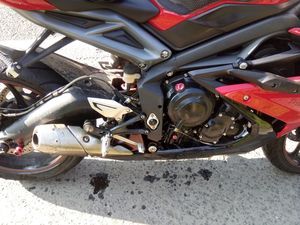

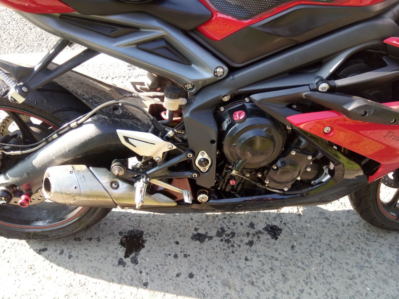

Поехал дубасить, начал наваливать по Приморскому шоссе, чувствую - что-то пробуксовывает заднее колесо в поворотах... Сцепление не ведет, а пробуксовка есть. Начал откручивать под красную зону на каждой передаче - все равно небольшая пробуксовка есть. И горелым чем-то пахнет... Вчера по картодрому опять ездил, налипло там на покрышки прилично, наверное и на глушитель налипло и теперь сгорает. Еду себе дальше, никого не трогаю... начал съезжать с шоссе, чтоб на заправку заезжать, смотрю в зеркала - сзади сизый дым метров на двадцать наверное, как от подбитого мессера...
Йоптвоюмать angry Жму на тормоза, глушу мотор, съезжаю на обочину - весь мотик в дыму, как будто посреди пожара стою. Спрыгиваю с него, справа все в масле - глушитель, пластик, мотор, номерной знак и даже моя нога по колено... И самое веселое - вся правая сторона заднего колеса и сам колесный диск почти весь в масле. Как хорошо, что предыдущие повороты, где я 200+ шарашил, были левые... Вот уж пруха...
Думал всё - пизда мотору, EBR-2.0. И вроде ведь не предвещало ничего - масло даже не темное, расхода его практически нет, никаких шумов и прочего не было, мапед валит... Смотрю - щуп свисает из своего посадочного отверстия, открутился и почти вывалился!
Хорошо, хоть не потерял его... Закрутил, завожу мотор - лампа давления масла не горит, вроде все норм...
Нда...
Поехал на заправку (благо до нее метров 200 осталось), оттуда потащился на мойку. На светофорах дымлю всем мотоциклом - догорает на глушителе то, что натекло из отверстия под щуп. Водятлы держатся подальше, на всякий случай...
Дополз до мойки, отмыл всё хорошенько, подождал, пока мотик остынет, меряю уровень масла - чуть ниже верхней метки.
Аминь, блеать, пронесло...
Щуп у меня тюненный, алюминиевый, замененный зачем-то предыдущим владельцем. Да еще и розовый angry Збс на нем уровень какого-нить мотюля высматривать... Еще и хер выкрутишь его из горячего движка.
Штатный щуп на триумфах черный пластиковый, стопорится при нагревании двигателя. Под головкой тюненного металлического щупа есть резиновое кольцо, которое герметизирует и стопорит щуп при закручивании в картер. Вот это кольцо от времени задубело и совсем перестало работать - мне приходилось сильно вкручивать щуп, чтоб от вибрации он не выкручивался. В итоге, в один прекрасный момент он выкрутился-таки... Повезло, что не наебнулся на собственном масле.
Заехал к знакомым в ремзону после мойки, подобрал резиновое колечко 14х2,4. Теперь щуп стопорится нормально. Погонял еще километров тридцать в нормальном режиме - ничего не буксует, и вообще все збс. Можно выдыхать...
Говнотюниг - зло. Лохи всякой петушью свои мапеды обвешивают, и думают, что это красиво и круто. А по сути это аварийно-опасная и неработающая хуета.
Поэтому обращаюсь к вам, уважаемые пидарасы любители тюнинга!
Если хотите выгодно выделяться в толпе двухколесных баранов, лучше вот такие изделия себе в очко засуньте - вас точно все приметят и оценят. А при продаже мотика отдайте ранее снятые штатные детали в коробочке покупателю, ибо есть такие покупатели, которые умеют ездить безо всей этой пидерсии. А вам она не поможет - так и будет ползать с черепашьими скоростями в поворотах, увешанные блястяшками.
Прикрепления: 3214774.jpg (264.2 Kb)

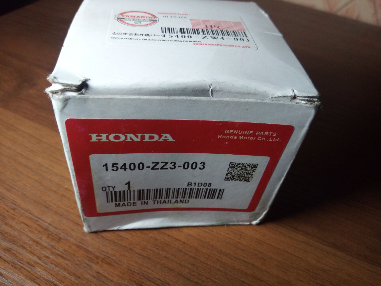

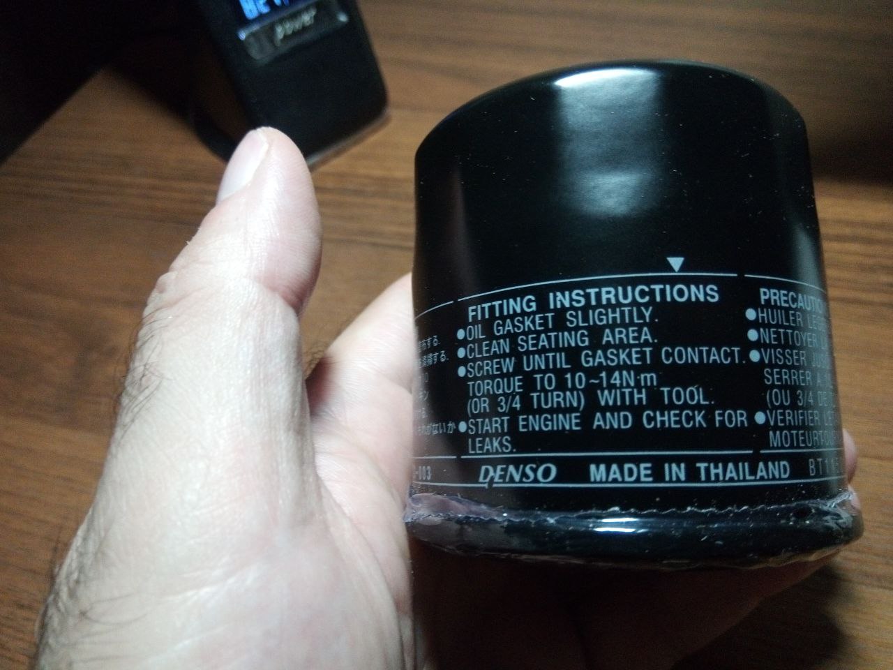

Поэтому вчера купил для него расходников на 16,5 тысяч - воздушный фильтр HiFlo HF6502, 4-литровую канистру синтетики Valvoline 10W40, последний в стране комплект передних колодок Брембо и масляный фильтр оригинальный хондовский surprised
Вот тут даже я удивился - хайфлошных фильтров HF204 в продаже нет, есть зато хондовский, и похоже даже настоящий, по такой же цене:

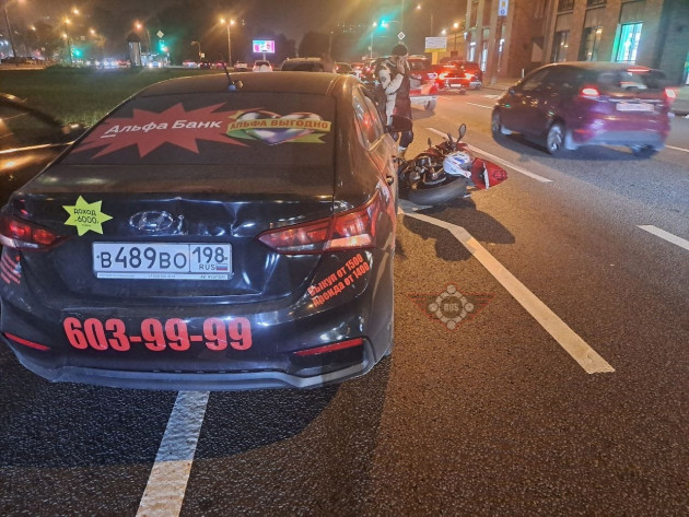

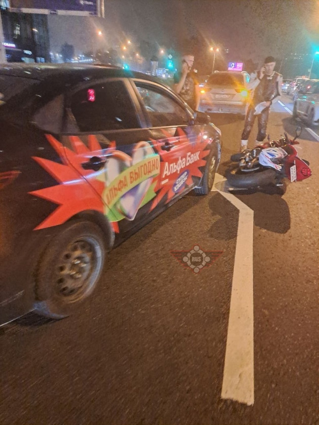

Попал в тупейшее ДТП. В кои-то веки полз медленно и прямо, вместе со всем потоком, со скоростью 40-45 кэмэчэ, и тут какому-то малолетнему еблану на ржавом корыте приспичило из крайнего левого ряда повернуть в средний - и он просто повернул в меня, без поворотников.
Пошкрябал правую бочину с правым слайдером, поворотник сломал... В общем-то, повреждения некритичные, мапед едет вполне себе. Приехали гаишники, долго искали место удара. Я тоже, честно говоря, не особо понял, куда же меня все-таки ткнули - по-моему куда-то слева в район маятника. Просто легкий тычок на смешных скоростях - и ты валяешься. И вообще ничего с этим не поделать - четырехколесные пидоры в стоячих пробках стартуют как автомобили Ф1, вне зависимости от мощности двигателя. Никакая реакция не поможет.
ХЗ, как мотоциклисты не боятся по стоячей пробке под сотку ехать... этот вопрос меня всегда интересовал. Там же вообще деваться некуда, даже падать они будут кому-то под колеса, а не как я - на свободную полосу.

kreonДата: Четверг, 26.09.2024, 18:45 | Сообщение # 86
Сообщений: 473
zviadi, ты его хоть обоссал?
zviadiДата: Четверг, 26.09.2024, 21:59 | Сообщение # 87
Кого - мотик или водятла? biggrin
Если водятла, то мне с ним еще судиться предстоит - у него страховка оказалась липовой. А в обоссаном виде он мне в суде не нужен...
А так - приехал в гараж своим ходом, с утра новые отражатель и стекло поворотника прикрутил и продолжил ездить. Мапед со всех сторон уже мятый и потертый, одной вмятиной больше, одной меньше - абсолютно пох. С момента ДТП почти 800 кэмэ накатал, уже даже кататься надоело, если честно... Скучно как-то, мапед не ломается... Через пару тыщ кэмэ снова масло в движке менять надо, наверное уже доезжу до зимнего хранения, там и поменяю.
