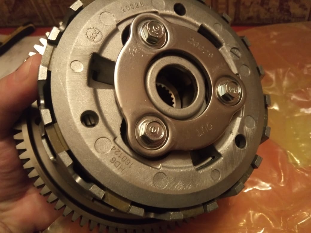

Решили разобраться с бряканьем в сцеплении. А то уже давно подбешивает, как раз зима, самое время заняться этим... Завтра вскрытие и ревизия.
Прикрепления: 2872686.jpg (102.6 Kb) · 5346686.jpg (82.6 Kb) · 7695201.jpg (22.7 Kb) · 5773383.jpg (65.8 Kb)

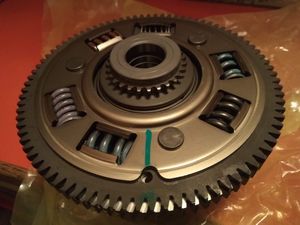

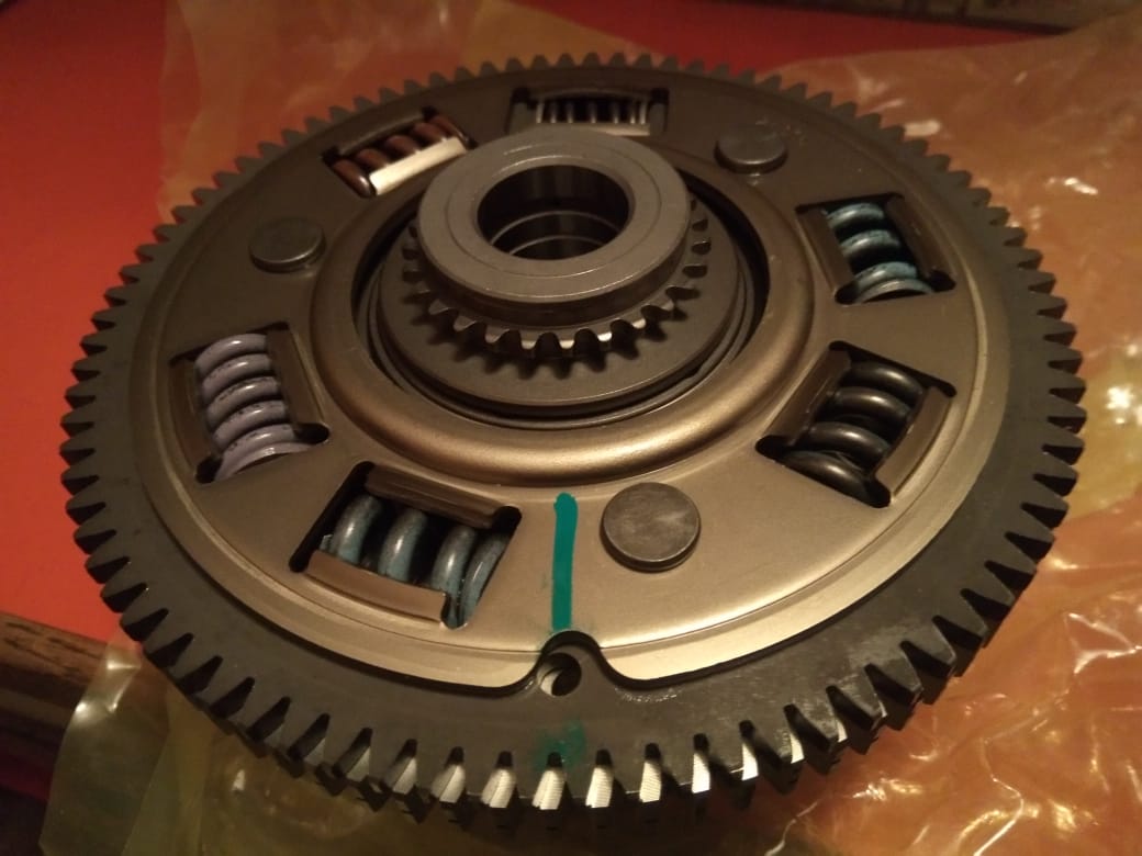

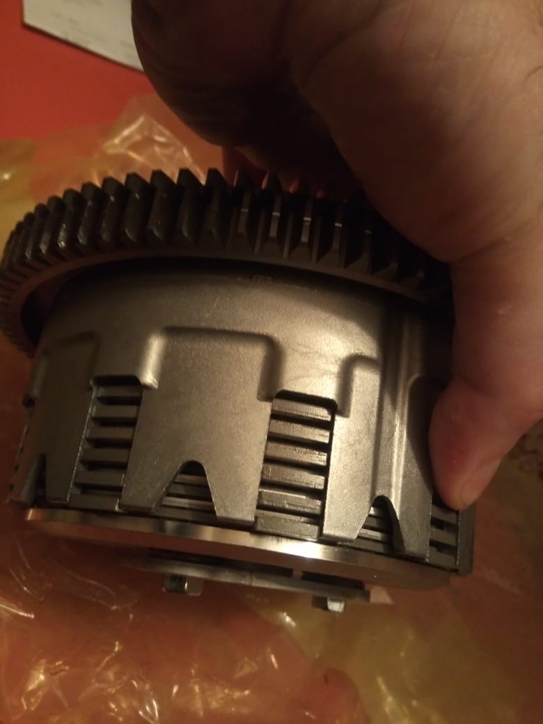

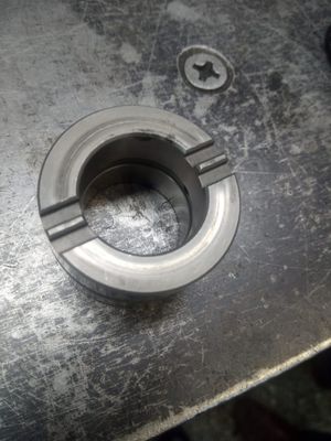

zviadiДата: Пятница, 17.11.2023, 21:22 | Сообщение # 54
Вскрыли сцепление. Наружная корзина имеет люфт на валу КПП, все пружины гасителя крутильных колебаний болтаются в своих гнездах:
На фотке это не видно, но внутреннее посадочное кольцо имеет потертости и отпечатки роликов подшипника.
Втулка корзины, которая насаживается на вал КПП, имеет выработку:
Не сказать, что прямо критично все это выглядит живьем, но люфта в любом случае быть не должно.
Подшипник тут представляет из себя один лишь сепаратор с роликами, без наружных и внутренних колец - в роли них выступают внутреннее отверстие корзины и наружная пов-ть втулки, соответственно. Сэкономили, пидарасы островные... Не могли обычный роликовый впендюрить, чтоб просто его выпрессовать, купить в ближайшем магазине новый за тыщу рублей и запрессовать его... Теперь зато три детали вместо одной менять надо. И одна из них стоит под 500 евро. Бизнес, епта...
Сам подшипник вроде живой, по тактильным ощущениям, но все равно надо бы его заменить.
Полазил по инету в поисках бэушных корзин и втулки - все, что есть в продаже, имеют вот эти выработки, еще и похуже, чем у меня. Видимо, это конструктивный дефект данного мотора, а также моторов 765 и 800...
В итоге, мне надо менять детали 2, 11 и 16:
Пошукал по своим знакомым, которые возили мне запчасти в прошлом году после моей аварии - срок поставки от полугода cry
Обратился к дилеру, тот зарядил мне за три детали аж 174000 рублей. И срок ожидания от 4 месяцев. За такую цену и сроки сам пусть ставит себе и катается...
Решил искать сам. Хотя бы подшипник, для начала. Уж подшипник-то за 10 баксов не должен быть проблемой...
Да хуй там! Подшипник NTN К40х45х22, который указан в микрофише, в этой стране отсутствует в наличии cry Минимум 45 рабочих дней поставка, только юрлицам и минимальная партия от 15000 рублей. Не, такой футбол нам не нужен...
Этот подшипник даже отсутствует в каталоге NTN - ближайшие по ширине там 17 и 27 мм. То есть, этот подшипник идет напрямую авто/мото производителям на конвейер и на ОЕМ-запчасти, в свободной продаже их нет. Примерно та же история, как с каябовскими направляющими в вилку, которые я безуспешно пытался найти на бывшую Дайтону.
После недели поисков, нашелся последний подшипник в стране - оригинальный хондовский NTN KJ40x45x22,3XS (91104-PHR-003), на удивление на Озоне. По смешной цене в 1400 рублей biggrin Купил, а то и его можно проебать, пока тянешь... Придет в фирменной хондовской упаковочке. Будет немного петушиного крыла в моей дайтоне lol
Со втулками и корзиной все печально - бэушное все ушатанное еще больше, чем мое. Смех в том, что все сцепление в сборе (поз. 1 на микрофише) стоит... всего на 100 баксов дороже, чем только одна корзина поз.2 !
Конечно лучше тогда всё сцепло новое купить, а это пустить на запчасти про запас. Теперь весь вопрос, как бы его притащить, и не за пол-года...
Если уж совсем никак не получится, соберем все на новом подшипнике. Другие-то ездят как-то с такими корзинами...
Вообще я думал изначально, что там диски нарубили в корзине углублений, поэтому и стучит всё. А оказывается нет... Хорошая корзина была бы, прочная... если бы не этот дебильный конструктив с подшипником.

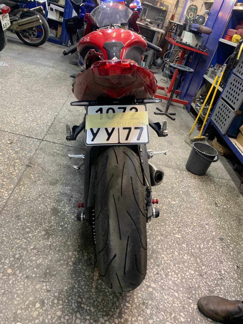

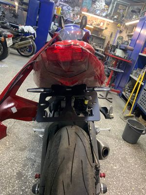

Решил сменить крепление номерного знака на нормальное:
C номерным знаком нового образца это будет выглядеть так (ГРЗ на фотке не мой):
Поворотники задние тоже махнули на диодные, спереди вряд ди буду менять... Релюшку прикупили для них, а то с родной они моргают хз как...

Заказал в прошлом месяце у официалов втулку и подшипник, итого 13600 рэ за две детали. Корзина будет старая - нефиг такие деньги тратить... Пусть брякает - все будет думать, что у меня дукати lol
Всё это должно прийти в марте-апреле. При удачных раскладах...

Вчера все-таки заказал новую Т1179055... нашел почти за 80 тыров с доставкой из Германии
Забрал сегодня на почте:
На первой фотке пружины, помеченные голубой краской с завода, имеют в своих гнездах небольшой люфт в пару миллиметров. Остальные пружины (четыре из шести) сидят плотно. В старой корзине все шесть болтались миллиметров на пять-семь.
Я вычитал на импортных мотофорумах, что пружины гасителя крутильных колебаний имеют разный размер и жесткость, более жесткие сначала принимают на себя основной удар при броске сцепления, а потом уже только пружины средней жесткости и в конце - самые мягкие. Поэтому специально сделано так, чтобы жесткие как раз и ходили в своих гнездах.
Такая же конструкция внешней корзины на ямахах, например... Не помню уже, как было в априльях и буелле моем (корзины там, можно сказать, взаимозаменяемые) - но вроде как по памяти все шесть пружин там были одинаковые и были установлены плотно, без вот таких изголизмов...
Завтра едем примерять корзину... по идее, проблем быть не должно wink
Подшипник и втулка, которые я заказывал у дилера, до сих пор не приехали - а уже вроде как и не надо wink На продажу может пойдут, а может будущему покупателю мапеда достанутся.
Может барнетт со старой сборки перекинем вместо стоковых дисков и пружин, пришедших с новым комплектом...
Завтра решу.
Добавлено (16.03.2024, 21:01)
В общем, решили ставить полностью новое сцепление в сборе.

Добавлено (05.04.2024, 17:00)
Пришли запчасти, надо ехать забирать... 4,5 месяца шли.
И неактуально уже, в общем-то...

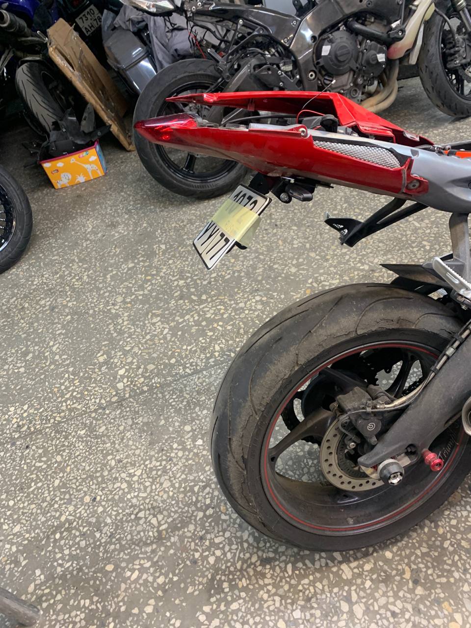

По результатам езды в течение нескольких дней - вся грязь с дороги теперь летит на спину и даже на заднюю пов-ть шлема. Приезжаешь домой весь в говнище, потом все это приходится отмывать.
Имейте это в виду те, кто собирается ставить такого рода крепления ГРЗ - стоит ли такая красота жертв.
Ну или надо покупать удлиненный хаггер или даже мастерить новый.

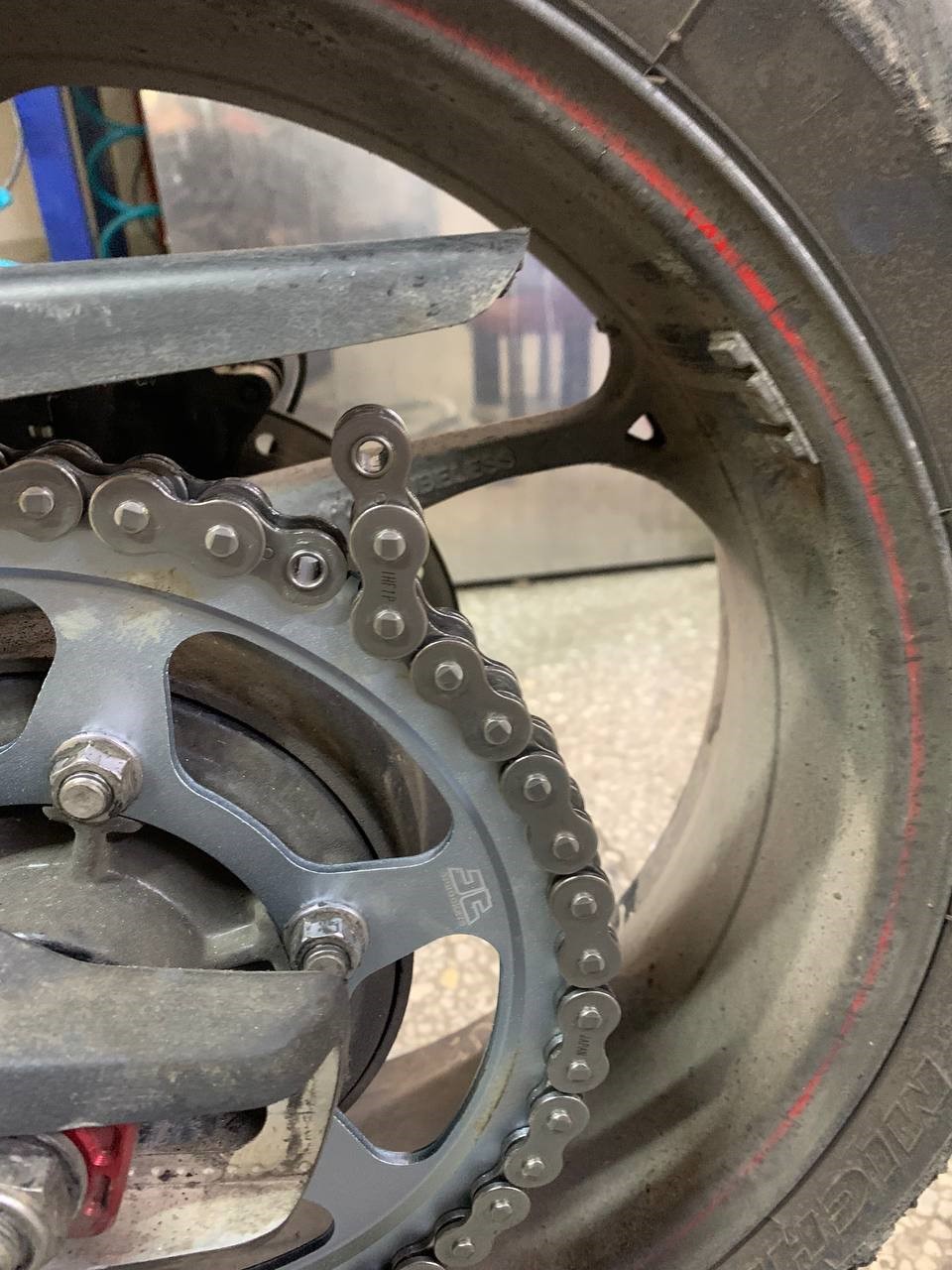

Цепь почти сдохла, вчера вечером ездил подтягивать, а то на картодром ехать надо... там уже всё - предел, тянуть особо некуда... Звезды еще живы, а вот цепи хана.
Начал вечером искать цепь со звездами. Звезды под заказ нашел, но в мануале кол-во зубьев указано для Дайтоны 2013 года 15/47, а в проге JT-шной - 16/47 surprised ХЗ, чему верить... Ну, в таких двояких случаях мы верим мануалу, как первоисточнику.
Потом начал цепь смотреть - в мануале даже не указан тип цепи! Пздц... По звездам выходит, что 525-я цепь... По длине цепи тоже расхождения - в мануале пишут про 113 звеньев, в микрофишах - 115, в проге на сайте DID - 116. Приехали, блеать...
Что выбрать? Посмотрел юзер-мануал и свой русскоязычный бумажный - там тоже 113 звеньев. На импортных форумах тоже на эти расхождения обращают внимание. Большинство пишут про 113 - значит наверное правда, считать звенья, если честно, лень - я собьюсь при подсчете. Только вот на сайте DID продают цепи только с четным кол-вом звеньев angry Ебаный Триумф со своими дебильными мануалами... Наверное сам замок не посчитали. ДБЛ БЛД...
Заказал 114 звеньев - в маятнике длинная прорезь под регулировку натяжения цепи, одно лишнее звено рояли не сыграет... Отщипнут при установке, в конце-концов...
За всё - 14675 рэ с доставкой. Оформил заказ:

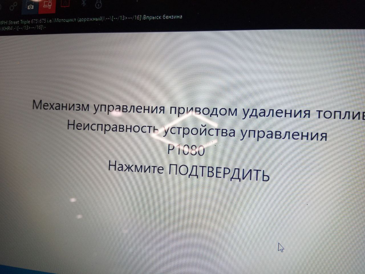

Приехал в ремзону, подключили комп с ТЕХА Diagnostic, в памяти висят две ошибки.
Первая - обрыв цепи питания АБС.
Вторая:
Русификация доставляет неимоверно... как описание говнотоваров с алиэкспрессов всяких.
Короче - это ошибка экзапа. Вот так: есть на этом мапеде экзап, нет экзапа - мозгоебля с вылезанием ошибок гарантирована. На форумах народ эти экзапы снимает и заливает карты под прямотоки. Возможно придется и мне его опять снимать, главное, чтоб клапана в клапанных крышках после снятия экзапа не засирались - а вот об этом-то на форумах чёта не пишут... Впрочем, для этого поездить много надо, а не пару тысяч кэмэ.
Ошибка АБС возможно связана с тем, что на картодроме я тормозил очень часто до блокировки и срабатывания АБС, с дроблением переднего колеса и со скачками заднего. Наверное это не есть оптимальный режим ее работы... Кроме того, я вспомнил, что неделю назад на 100+ в повороте влетел в приличную яму, да еще при этом тормозить пришлось - аж зубами клацнул и чуть язык до крови не прикусил. АБС, помню, трещала сильно, и чето сильно грохнуло спереди - так что вот и ошибка. Хотя АБС при этом работает и ошибок никаких не было... Просто в памяти висит сам факт прерывания питания.
В общем, сейчас у меня все те же самые ошибки, что были весь прошлый сезон. Фотки на прошлой странице я прикладывал.
Значок сервисного ключа на приборке тоже не погасили - это только дилерская прога может.
Казалось бы - ну и срать на эти ошибки, пусть себе горят! Один фиг все равно гаснут потом...
Но дело в том, что мапед с ними едет херово, с дерготней какой-то и ограниченной подачей топлива на больших оборотах. Я и в прошлом году об этом писал, даже поначалу думал, что мне это показалось... Нет, не показалось! Более того - уже сегодня мне показалось, что мапед нормально не едет, пока ошибки из памяти не сотрут. Постирали все это - я на обратном пути как втопил 160 в дождь... и вроде нормально все, никакой дерготни на 4-5 тыщах. Как раз это тот диапазон, где этот ебучий экзап не знает, начинать ему уже открываться или еще нет. Мотор ведет себя предсказуемо, поэтому можно ехать очень быстро и газ нормально открывать, особенно это в поворотах заметно.
В общем, пока не знаю, что делать... Поезжу пока так, про карты заодно у дилера узнаю - может у меня уже они установлены... Но с экзапом мапед все-таки лучше едет с низов, чем раньше было. Раньше он как-то плавно ехал, что отмечают все те юзеры, кто экзап глушил. Щас он стал более подрывным, зато теперь хоть на 3-ей можно трогаться и газ на малых оборотах предсказуемый - на картодроме это важно.

Заменили цепь со звездами. Старая цепь была на 114 звеньев, но легко встает цепь и на 112 звеньев - на дайтонах очень длинная прорезь в маятнике для регулировки её натяжения. Так что отщипнули мне два звена...
Мануал на триумфы опять пиздит angry
Поехал до гаража - мапед едет плавно, никакой дерготни и стука снизу. Видать, давно цепь на замену просилась, с прошлой осени еще...
