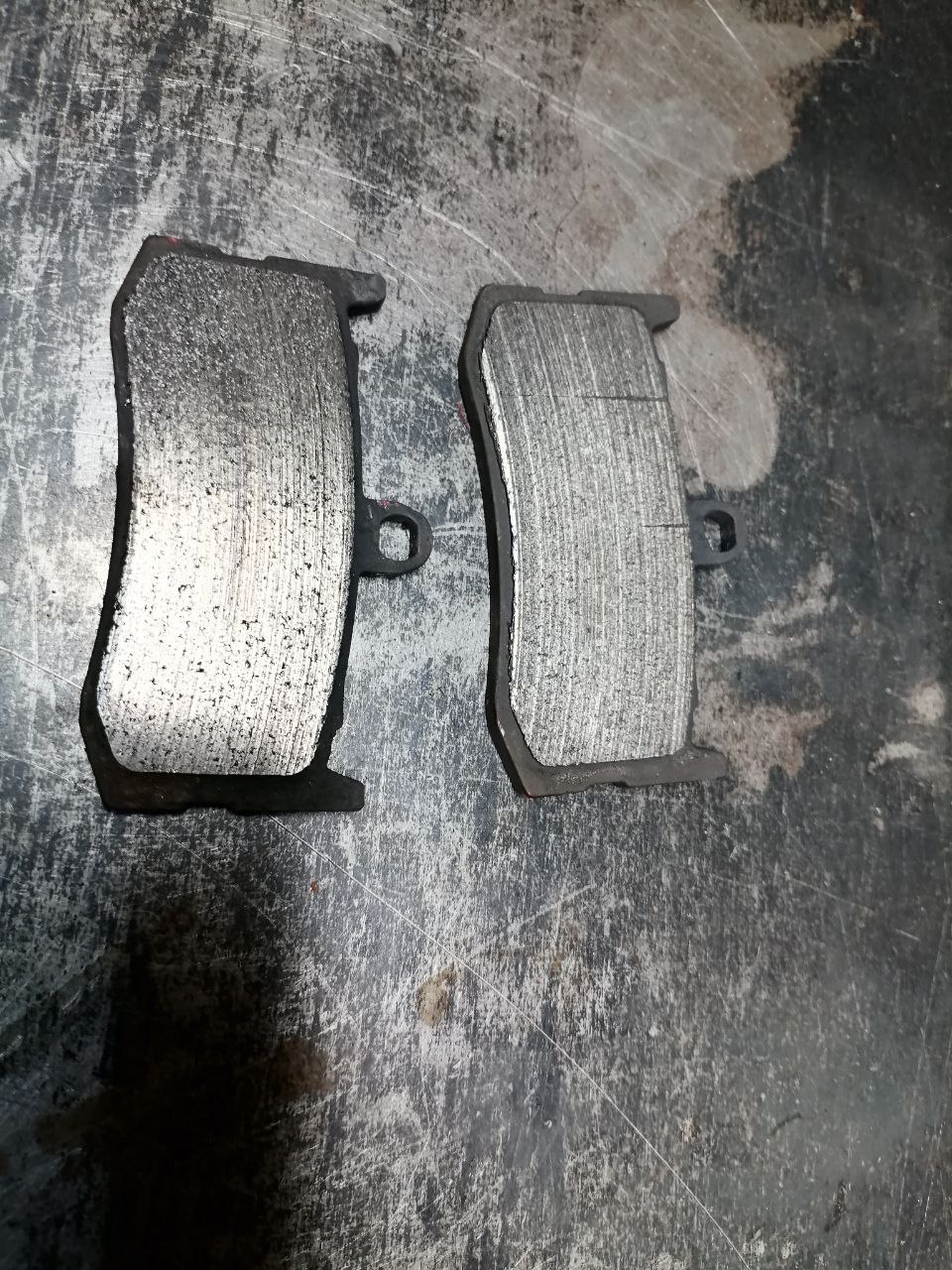

Заменил передние колодки, а то что-то с тормозами последние пару недель была совсем беда... тормозишь с 200 - и совсем сильно жать на рычаг надо, один палец не справляется.
Пробег на них примерно 11600 кэмэ.
Заодно суппорта промыли.

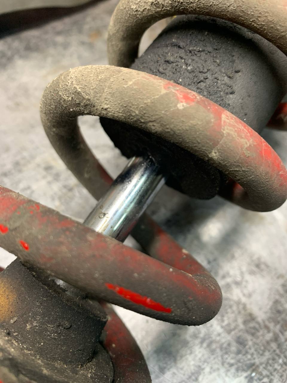

Начал умирать задний амортизатор. Колебания гасит плохо, при резком нажатии руками на пассажирское сидение зад прыгает и что-то скрипит снизу. Держак в поворотах никакой, как ни крути настройки сжатия и отбоя.
Решил не дожидаться, пока он совсем перестанет работать - сдал мотик на снятие. Потом поеду в переборку, где мне прошлый раз делали.
С момента последней переборки почти 45 тыщ проехал, что уже слишком много для наших "дорог" и моих режимов езды.
Хреново то, что без снятия глушителя, не открутить нижнюю гайку амортизатора. А чтоб снять глушитель, придется снимать экзап со всеми тросами. И обратно их не поставить правильно, придется опять ехать на настройку его через комп... Может удастся ослабить все крепления глушителя и просто отвести его чуть в строну, не снимая. Я сказал об этом в сервиие, но мне ничего не обещали.
Пока не катаюсь, купил четыре литровых канистры масла в двигатель, и фильтр HiFlo 204. А то уже скоро менять его пора...
6500 рэ за всё.
Четырехлитровые канистры теперь только на Озоне, на складе оригинальное масло кончилось и хз, когда его привезут. Может придется на другое масло переходить - Озон как-то не внушает.
Прикрепления: 6378290.jpg (135.9 Kb)
zviadiДата: Понедельник, 18.08.2025, 19:23 | Сообщение # 144
Сообщений: 6477
А чтоб снять глушитель, придется снимать экзап со всеми тросами. И обратно их не поставить правильно, придется опять ехать на настройку его через комп... Может удастся ослабить все крепления глушителя и просто отвести его чуть в строну, не снимая. Я сказал об этом в сервиcе, но мне ничего не обещали.
Удалось без снятия экзапа - хоть тут повезло...
Судя по следам масла, амортизатор достаточно давно неисправен. По ощущениям, где-то месяц-полтора назад началось странное поведение в поворотах и на картодроме. Видимо, чаще надо обслуживать аморт, чем раз в 3,5 года...
Прикрепления: 5064959.jpg (120.5 Kb)

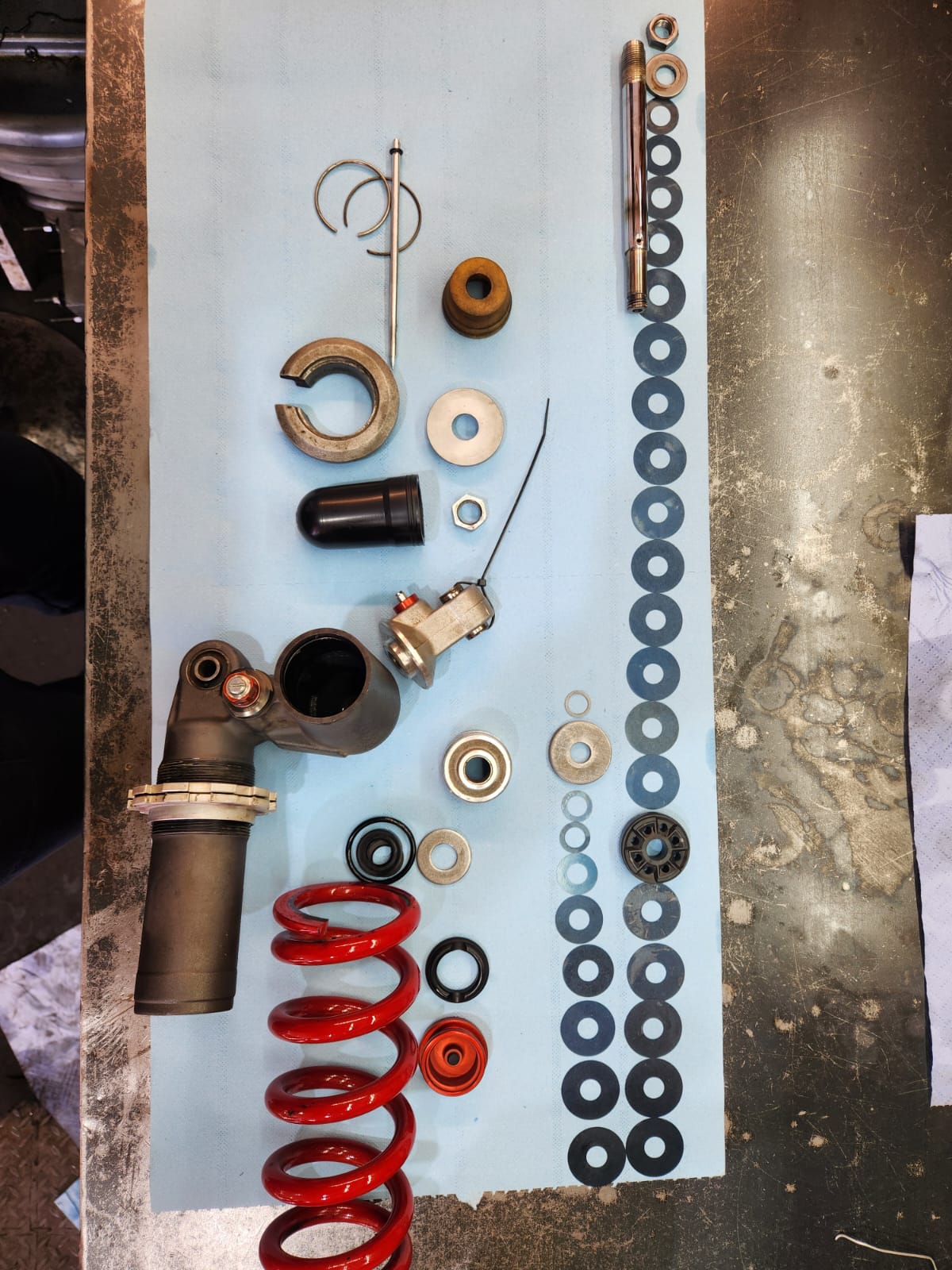

zviadiДата: Четверг, 21.08.2025, 12:36 | Сообщение # 145
Сообщений: 6477
Забрал амортизатор из ремонта. Мастер говорит, что аморт внутри не сильно изношен, кроме направляющей штока - ее пришлось менять. Сам шток затерт, но это все отполировали. 10100 рэ за всё.
45 тысяч кэмэ, по его словам - это очень большой пробег, тем более на уже перебиравшемся ранее аморте. Он никогда не видел и даже не слышал, чтоб столько ездили до ребилда.
Плохо езжу, значит biggrin Ок, буду работать над своим водительским мастерством biggrin
Посоветовал чаще шток протирать от грязи - грязь способствует появлению задиров на его поверхности. Чехол ставить не хочу - под ним гнить начнет со временем. Значит буду чаще на мойку ездить и мыть под маятником, ну и в гараже после поездок периодически проверять, когда цепь смазываю. Хотя там почти ничего не видно, на самом деле... Крайне неудачное место для аморта на этом мотике - со всех сторон к нему перекрыт доступ и сам он стоит в зоне максимального загрязнения от дорожной пыли и влаги.
Прикрепления: 5290181.jpg (255.2 Kb)
