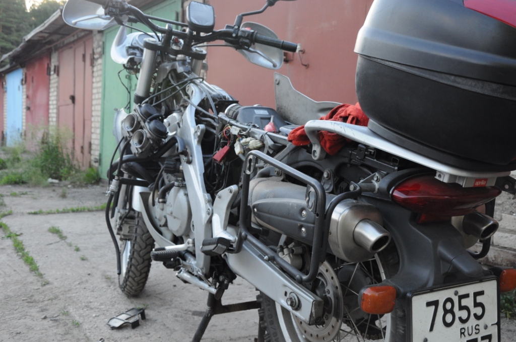

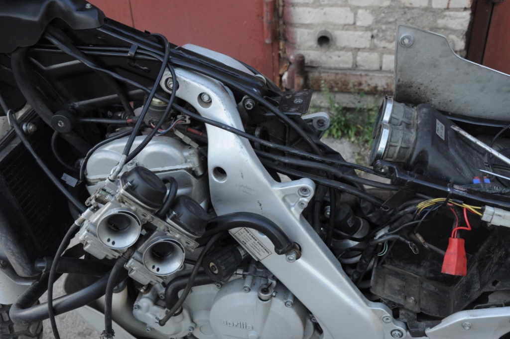

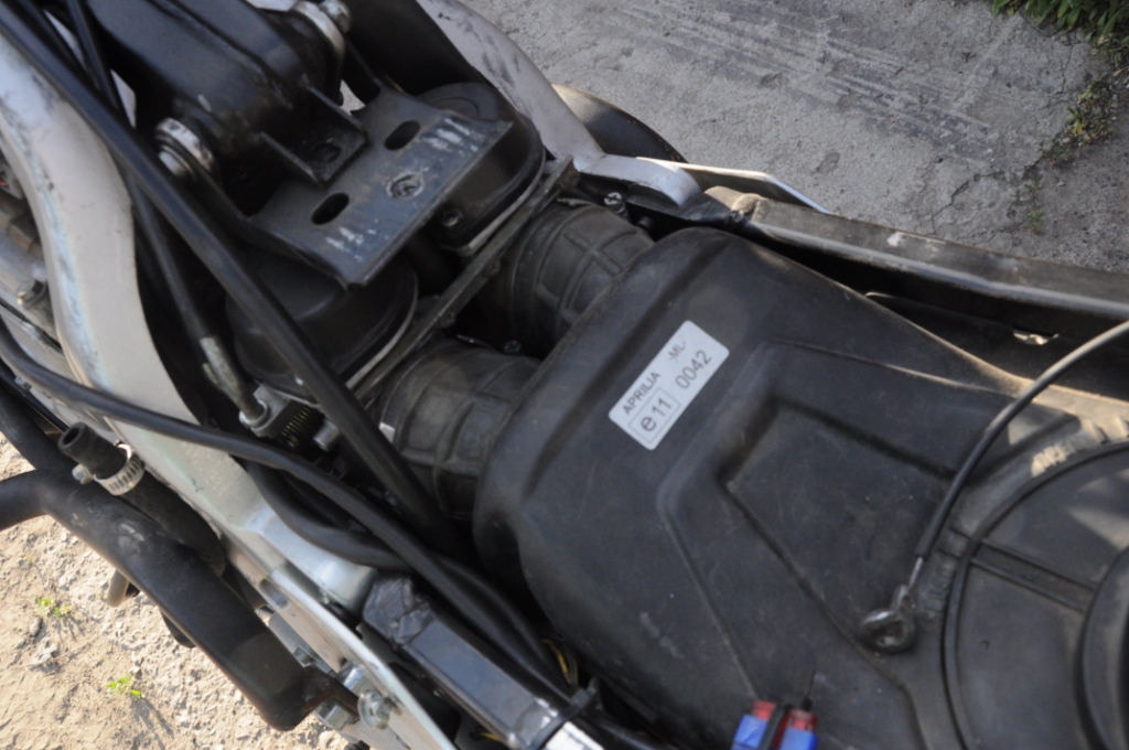

И снова я. Отломилась "+" клемма АКБ. Успешно ее запаял паяльником 100 Вт и припоем ПОС-61. Кому нужны размеры АКБ я записал, т.к. они критически важны. Прокатился-все нормально. На следующий день завелся, выехал и заглох,т.к. не открыл бензокран. Больше мот не работал нормально. Топливо закачалось, на оборотах с обогатителем работает, чуть понижаешь - сразу чихает в карбы и в глушители, глохнет. ХХ нет. Ну что обычно сразу смотрят, полез к свече. А она от руки крутится. Обрадовался, что нашел причину, заменил ее. Кстати свеча сухая и без копоти. Работа двигателя не изменилась. Мот у меня недавно, еще не разбирал, но придется снимать карбы. Снял весь пластик, опустил подрамник, снял и прочистил карбы. Нигде криминала не увидел. Иглы новые, поставил в среднем положении. Винты качества, к которым не подлезть, по совету форумчан выкрутил на 4 оборота. Завтра дособираю все и отпишусь. Немного фоток:
Добавлено (09.06.2015, 23:52)
Завтра обязательно компрессию померяю на холодном двигле. Когда снял пластик, заглянул в радиатор. Он был ровно наполовину сухой. Долил в него 400 гр анифриза...
Прикрепления: 6615175.jpg (394.1 Kb) · 0465216.jpg (447.4 Kb) · 5299946.jpg (447.4 Kb) · 5056823.jpg (445.3 Kb) · 8832744.jpg (423.6 Kb)

Патрубки от карбов к цилиндру разглядывал? Там обычно трещины незаметные на первый взгляд. Подсос воздуха и бедная смесь. Винты качества на 4 оборота - это жестоко. У меня на 3 оборота - богатило и на малых оборотах тяжело работало. На 2 оборота - бедновато, нестабильный ХХ, может заглохнуть на холостых. На 2,5 оборота - всё нормализовалось, ХХ стабильный, не глохнет. Но все эти манипуляции после того как заклеил трещинки в патрубках и дырочку в воздушном коробе. Пока эти подсосы воздуха не устранишь - все настройки бесполезны.
