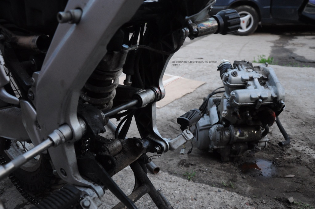

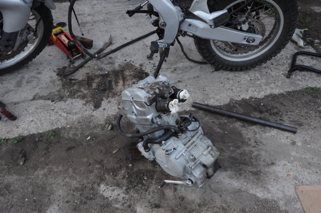

Сегодня часа за 4 снял двигатель. Помогал снизу домкратом. Не совсем понял порядок затяжки хитрой гайки на заднем креплении двигателя. Указал ее стрелкой на фото. Завтра думаю снять ГБЦ и заняться поиском конторы по изготовлению прокладки. Подскажите какие метки ГРМ и как нужно отметить пока не снял головку, чтобы затем проще было при сборке. Спасибо. Пока изучу мануал...

MaressДата: Вторник, 16.06.2015, 23:52 | Сообщение # 32
motosds, я тож сегодня мотор скинул, снял гбц, поменял прокладку и затянул)
Насчёт гайки: она нужна для выборки свободного люфта маятника насколько я понял. В мануале подробно описывалась процедура её затяжки.
Насчёт ГРМ: выставляешь мотор по меткам, стопоришь снизу его болтом (замечательно подходит болт с верхнего крепления двигателя) снимаешь шестерню с одного из распредвалов, потом натяжитель, потом постели и т.д.
С болтиками М5 не на*бись, их должно быть 4, последний спрятан под левым выпускным каналом, смотри внимательно)

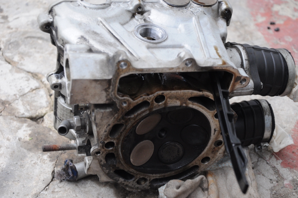

У меня создалось ощущение, что в этот раз у меня прокладка прогорела из-за плохой протяжки головы. В прошлый раз динамометрический ключ был какой-то не очень, и по ощущениям слабовато протянул) Сейчас затянул 55нм. Завтра пойду проверю тем же моментом, плюс думаю через пару тыщ ещё протяну.
Я ось протянул шестигранником, потом контрил "корончатой" гайкой, ничего сложного нет. Ключ под нее сделал из головки, проточив необходимое на точиле.
Товарищ, снимал и ставил ее при помощи ударной отвертки, ничего не случилось, ездит уже третий сезон.

Снял ГБЦ. К/вал не стопорил, болт звезды ГРМ пневмопистолетом открутил. С болтикои М4 на*бался-так и написал бы, что он над стартером. Теперь напишу, что увидел в теме про "приехавшую прокладку ГБЦ", как все сделаю аернусь сюда. Прокладку повезу в "Механику" заказывать по моему образцу.

Вчера поставил движок. Только прикрутил на 3 болта. Все подсоединять буду на выходных. Опять встал вопрос про хитрый болт с гайкой-шестигранником, что крепит движок и маятник. Мануал читал. Как я понял - затягиваем болт 10 Нм, затем гайку 4 Нм, потом дотягиваем ее на 1/4 оборота и стопорим ? Отпишитесь кто как у себя делал. Буду признателен. На днях придет прокладка ГБЦ, будет у меня в запасе лежать. Так что кому нужно будет срочно и в наличии-обращайтесь, мне она не нужна тысяч 25-30 км думаю biggrin Хотя рассчитываю, что вообще больше не понадобится...

MaressДата: Вторник, 07.07.2015, 21:02 | Сообщение # 39
motosds, я просто вкрутил в неё ось и всё smile
Там же она существует для выборки зазора насколько я понял. То есть вставляем маятник, вкручиваем ось маятника, вкручиваем гайку до упора, затем затягиваем ось и контрим всё маленькой гаечкой.Я так делал.

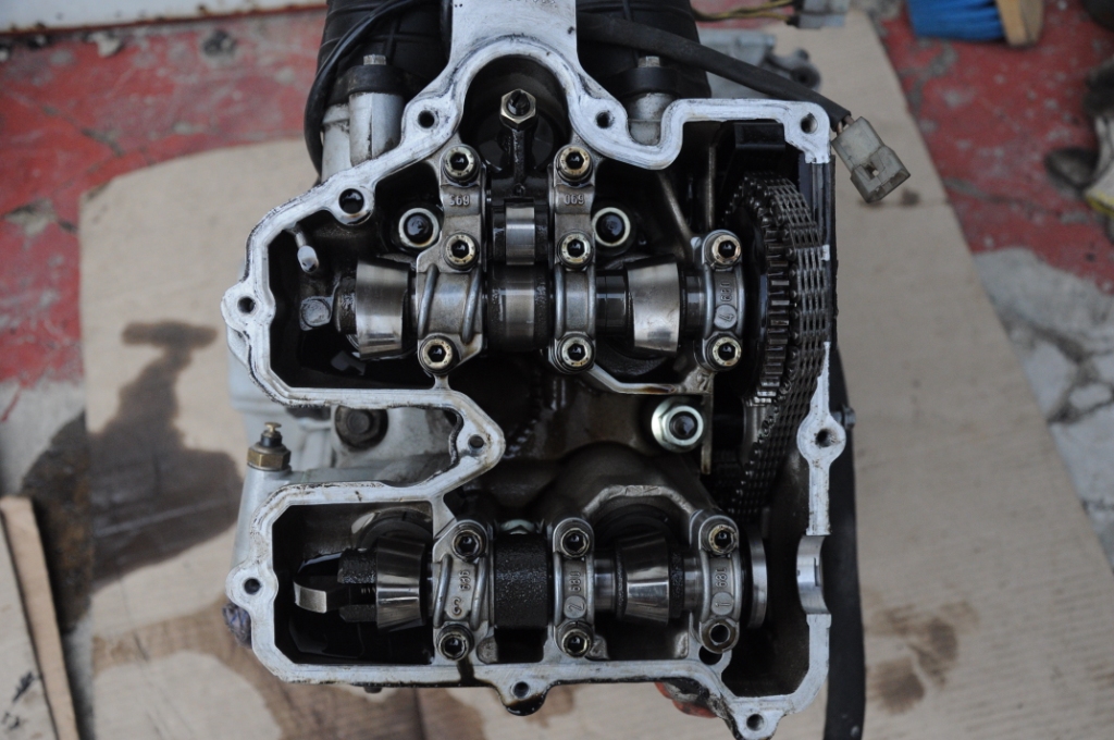

Вчера уже когда темнело завел моц. Долго крутил стартером, по-моему как то легче он крутил, без напряга. Двиг работал тихо, без стуков, но неровно и без холостых, чихая во впуск. Успел проверить выхлоп-нигде не подсекает. Подозреваю, что ошибся на зуб одной из шестерен. Скину клапанную крышку посмотрю. Болт, который стопорит к/вал уже откручивать нельзя (масло) ? ВМТ смотреть выкрутив свечу теперь ?
Да , так и есть ошибся впускным р/валом похоже на 2 зуба. Исправлю. С установленным мотором возникла беда снять клапанную крышку-мешают 2 задних болтика М6. Вернее кронштейн мешает вытащить эти два болтика. Неохота его снимать...

wertdДата: Суббота, 11.07.2015, 22:49 | Сообщение # 41
Город: Ужгород
Мотоцикл: Aprilia Pegaso
Сообщений: 135
Незнаю как у тебя но я снимал 2 пластины которые соеденяют двигатель и раму, и акуратно шестигранником выкручивал ети болты. Всётаки проще открутить 3 болта на пластинах чем снимать двигатель.
З.Ы. таже история, розобрал, отрегулировал зазоры,собрал, покрутил, не понравилось, оказалось промахнулся на впускном на 1 зуб. Правда я не откручивал болт звезды грм а скидывал цепь, сначала тоже без стопора делал, потом уже когда понял что лажанулся поставил стопор.
З.Ы. я мот наклонял на правую сторону, ручкой упирал в стену, и так откручивал болт. и масло не текло

Всем привет ! Загоревший и отдохнувший сегодня набросился на моц. Снял пластины мешающие снять клапанную крышку. Выкрутил слева внизу болт, куда после вкручивал более длинный стопорный болт. Если двиг холодный,то из него сливается грамм 100масла, если поработал, то вообще не течет. Снимал я всегда шестерню выпускного вала. Натяжитель не снимал. Отжимал его длинной отверткой изнутри, чтобы шестерню с цепью на вал одеть.
В общем сегодня 2 раза метки цепи регулировал, клапанную крышку на герметик притягивал. Моц не работает. Стреляет в карбы. работает только на 3500-4000 оборотах, ниже стреляет, глохнет громыхая обгонкой. Если первый, второй раз я реально ошибся метками, то 3-й раз уже руки сами гайки крутили на автоматизме, все болтики уже как родные стали. Считаю, что метки последний раз правильно выставил, но все может быть. Может где ошибаюсь ?
Как все делал. Снял к/крышку, свечу выкрутил и болтик под стопор. Вставил вместо свечи длинную тонкую отвертку и шестигранником через пробку генератора поймал ВМТ. Заглянул в отверстие стопорного болта - вижу метку прорезь ВМТ. Ок, вкручиваю более длинный болт, стопорю к/вал. Снимаю шестерню выпускного р/вала. Выставляю метки: выпуск риска слева параллельно головке, впуск цифра 1 справа параллельно головке. Все протягиваю, делаю пару оборотов к/вала, проверяю метки. Сажаю к/крышку на формирователь прокладки тонким слоем по старой прокладке. Завожусь и нифига не работает нормально мотор...
Уже мысли может тряпочку где забыл вытащить, что впуск и карбы от грязи затыкал или клапан(а) погнул. Подскажите по названию темы...
