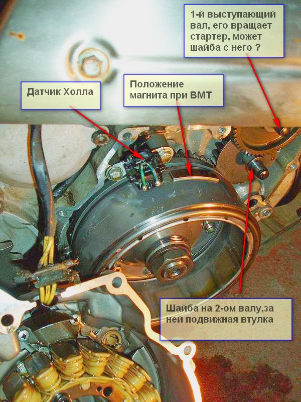

Я уже чувствую близкую развязку и победу над Пегасом... Купил за 240 руб бобину от китайца Ирбис ТТР 250. Почти стала на место родной без переделок. И искра пошла как надо и когда нужно. Поставил карбы. Наживил крышку гены без прокладки, чтобы только завестись. И беда-не крутит стартер. Такое ощущение, что под крышкой генератора что то стало прижимать и не давать ему крутить. При съеме крышки у меня выпала из под нее шайбочка и я не знаю куда ее воткнуть. Интуитивно видно, что она по диаметру подходит только на 2 выступающих вала, смотрите фото. Но на какой конкретно ? Помогите точным советом. Спасибо.
Добавлено (04.08.2015, 19:28)
Ага, в теме "обгонная муфта ?" на 25 стр увидел, что шайбочка (ее там даже замерили-толщина 1мм) ставится после подвижной втулки, которая поджимает огромную шайбу. В общем у меня на фото правильно она стоит. Но Трепонатор намекает, что толщина прокладки крышки имеет значение. Я изготовил новую прокладку из паронитной бумаги 0,6 мм. По ощущению она чуть толще старой прокладки.
Прикрепления: 1528699.jpg (117.9 Kb)

LimUSДата: Вторник, 04.08.2015, 20:54 | Сообщение # 62
Если Вы только наживили крышку - думаю снять шайбу проблем вызвать не должно. На фото шайба стоит на своем месте. Проверить вращение коленвала можно выкрутив пластиковую заглушку в крышке генератора и вставив туда шестигранник прокрутить рукой.

Насколько помню, без снятия ротора генератора, срезанную шпонку не увидеть.
Если есть другой мот, можно сравнить метку на роторе генератора (через отверстие под датчик положения коленвала) и расстояние до ВМТ (через свечной колодец).
На всякий случай, когда срезает шпонку, зажигание становится более поздним, то есть ротор генератора, прокручивается на коленвале по часовой стрелке. Нормальное направление вращения коленвала, если смотреть со стороны генератора, против часовой стрелки.

Ярик по-моему чуть ошибаешься. При нормальной работе двигателя генератор крутится по часовой стрелке. Я же шестигранником кручу его по часовой стрелке, чтобы цепь с шестернями тоже вращалась по часовой стрелке.
Добавлено (06.08.2015, 09:09)
Выше моя фотка № 699 где видно расположение магнита при ВМТ. По ней можно судить о шпонке ? Если найду съемник и все разберу, то можно посадить детали на сильный фиксатор резьбы, а не на локтайт ?

Да вроде писали там даже смещается на 1-2 градуса. Глазами не заметишь. А мотоцикл не работает.
Судя по твоей фотке вспышка происходит сильно раньше ВМТ. Хотя мозг может корректирует задержку вспышки. Но если это не так, то срезав шпонку на твоей фотке колокол и провернулся чуть вперёд. Сравнить бы с рабочим мотоциклом положение магнита в ВМТ.

Так и я про то же ! Получается, что конкретно раннее зажигание. При нем моторы работают только на повышенных оборотах и может стрелять во впуск. Все мои симптомы совпадают.
Сергей , скидывай крышку гены и находи ВМТ, сравним biggrin ! Шучу. После выходных полезу туда. Есть красный фиксатор резьбы, пойдет ли он вместо локтайта ?
