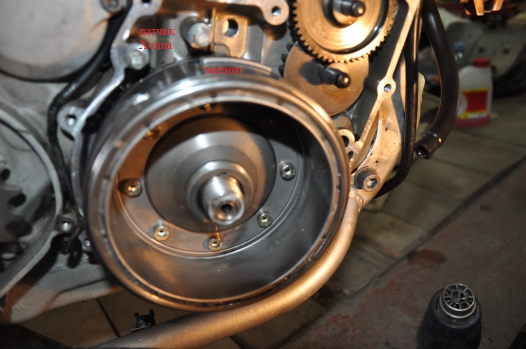

motosdsДата: Понедельник, 10.08.2015, 21:17 | Сообщение # 79
Город: Жуковский
Сообщений: 254
Ребята не могу снять ротор с к/вала. Чуть погрел место сочленения феном, одел съемник и тянул мощным воротком при застопоренным к/вале в ВМТ болтом с обратной стороны. Когда почувствовал, что резьба съемника сейчас потянется - остановился. Можно(нужно) ли погреть ротор горелкой газовой ?

timmyДата: Вторник, 11.08.2015, 02:26 | Сообщение # 80
Город: Витебск
Мотоцикл: CBF1000FA
Сообщений: 154
Грей оочень сильно. Я этапа в 3 прогревал (мин 20 с перерывами). И постарайся как можно дальше закрутить резьбу на съёмнике. Я грел двумя фенами. Горелка даже не знаю, открытое пламя как мне кажется не очень хорошо.
удачи тебе)

motosdsДата: Вторник, 11.08.2015, 23:00 | Сообщение # 81
Город: Жуковский
Сообщений: 254
Есть подвижки ! Ребята из Украины в личке подсказали проверить заглушку на левом карбе и у меня она отсутствовала ! Находится между карбюраторами на левом, смотрит на правый. Если одеть шланчик на штуцер карба где она должна стоять, то продувается воздухом.
Быстро затянул гайку на роторе, все собрал, на место заглушки поставил резиновый колпачок со штуцера прокачки суппорта. Моц сразу завелся, стал реагировать на ручку газа, заработал ровнее. Правда изредка попердывает то в глушители, то в карбы и на ХХ глохнет. Вот я и думаю смотреть дальше карбы или вернуться к ротору, снять его и проверить шпонку. Уж очень он сидит крепко на к/валу-если бы шпоку чуть провернуло бы, то думаю ротор легко бы стянулся с вала. Я его тянул съемником 140 Нм усилием и не снял. И в мануале на фото, где показана установка съемника для снятия ротора видно, что магнит уже прошел индукционный датчик (триггер) как и у меня при ВМТ. Но Ярослав модератор утверждал где то на форуме, что при ВМТ магнит находится ровно посередине триггера...

brauzerДата: Среда, 12.08.2015, 11:46 | Сообщение # 82
Город: Родники - 50
Мотоцикл: Pegaso 650 - 97"
Сообщений: 142
В принципе согласен. Если провернуло - локтайт должен был отклеиться. Значит приклеена на месте. Магнит проходит датчик, а мозг выдаёт импульс на катушку с задержкой. Задержка зависит от текущих оборотов.
