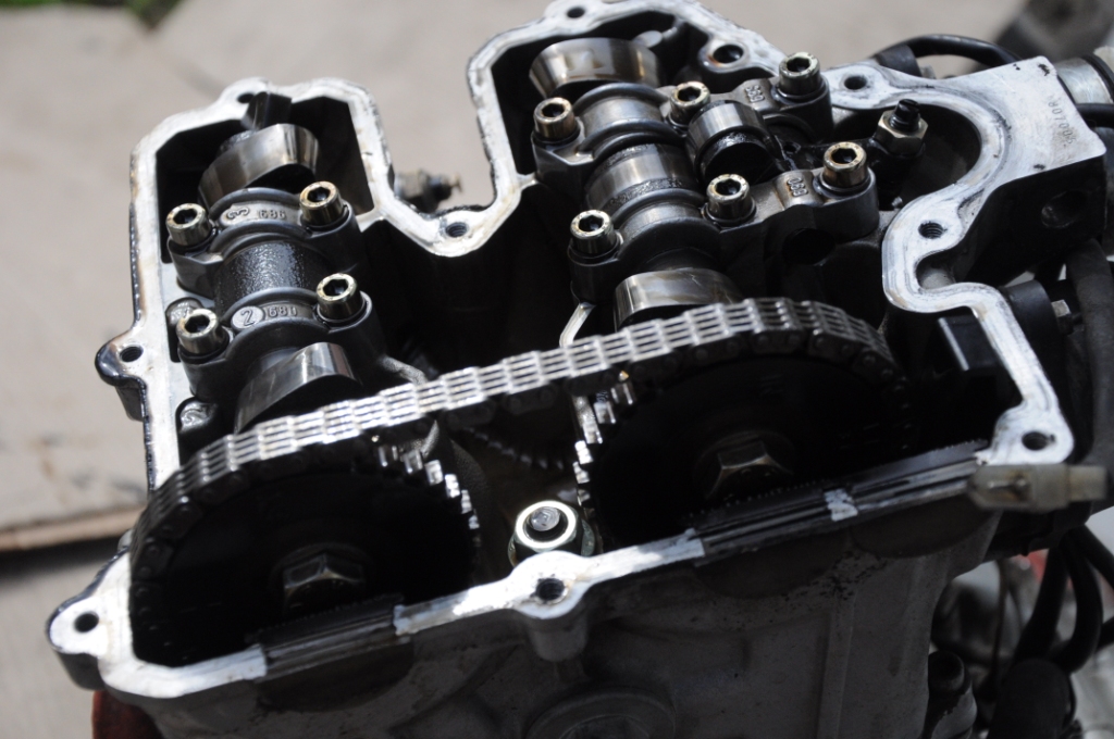

Пока моц кратковременно неустойчиво работал я успел со всех сторон карбов побрызгать очистителем-обороты не изменялись. Работал до срабатывания вентилятора, ради интереса тряпкой затыкал вход воздуха, показалось, что обороты увеличивались. Показываю фото с телефона, как сейчас стоят метки. На них самая хорошая работа мотора, но все равно нет ХХ и чихает во впуск. Для себя делал метки ГРМ во всяких положениях,даже сознательно устанавливая неправильно то один, то другой вал - без результата. Скинуть клапанную крышку мне уже пару минут, притягиваю 4-мя болтиками по периметру.
В гараже срач, не нашел свой компрессометр. Пошел взял у знакомого, результат на холодном моторе с обогатителем, без газа, с заряженным на 80 % АКБ получился 7 кг/см. До разборки мой 5 кг/см показывал. Ребят кто мерил и помнит свою компрессию напишите как у Вас было. Пытался подать воздух в свечное отверстие при ВМТ, но одному неудобно, все шипит и совсем не понятно где. Буду колхозить устройство со старой свечи. Сгонял в мотосервис, местные спецы ставят на клапана. И подтверждают, что часто при первой заводке цепь перепрыгивает на зуб-два без последствий. Почему клапана под сомнением, пишу. Рассухариватель я сделал из жигулевского от классики, только нажимную шайбу поменьше приварил. С моим Мицубиси он справился на ура. Как рассухаривал. Кто это сам делал, тот знает, что сухарики прикипают к шайбе пружины и при нажатии на клапан он уходит вниз не рассухариваясь. Я ложил ГБЦ на деревяху, знакомый становился на головку ногой давя всем телом, а я резко давил на клапан, добиваясь его рассухаривания. При этом клапан жестко упирался в деревяху. Может тогда я и подогнул чуть клапан какой то ? Сейчас в ВМТ зазоры клапанов в норме. но во время ремонта я менял шайбы и например на впуске добиваясь зазора 0,15 пришлось поставить шайбы на 0.40 мм меньше. Кстати центральный впускной сегодня не замерил, но я на нем ставил зазор 0.09 мм замеряя на р/валу, где его ролик ходит.
Вот пока такая ситуация. Дуну воздухом и буду принимать решение, что делать. Может из за карбов так плохо рабротать и чихать в них. Винты качества на 3-х оборотах. Еще хочу медленно покрутить к/вал и увидеть искру. Сразу остановиться и посмотреть метки ГРМ. Может я первый у кого зажигание сбилось, датчик Хола бздит или еще что ?
