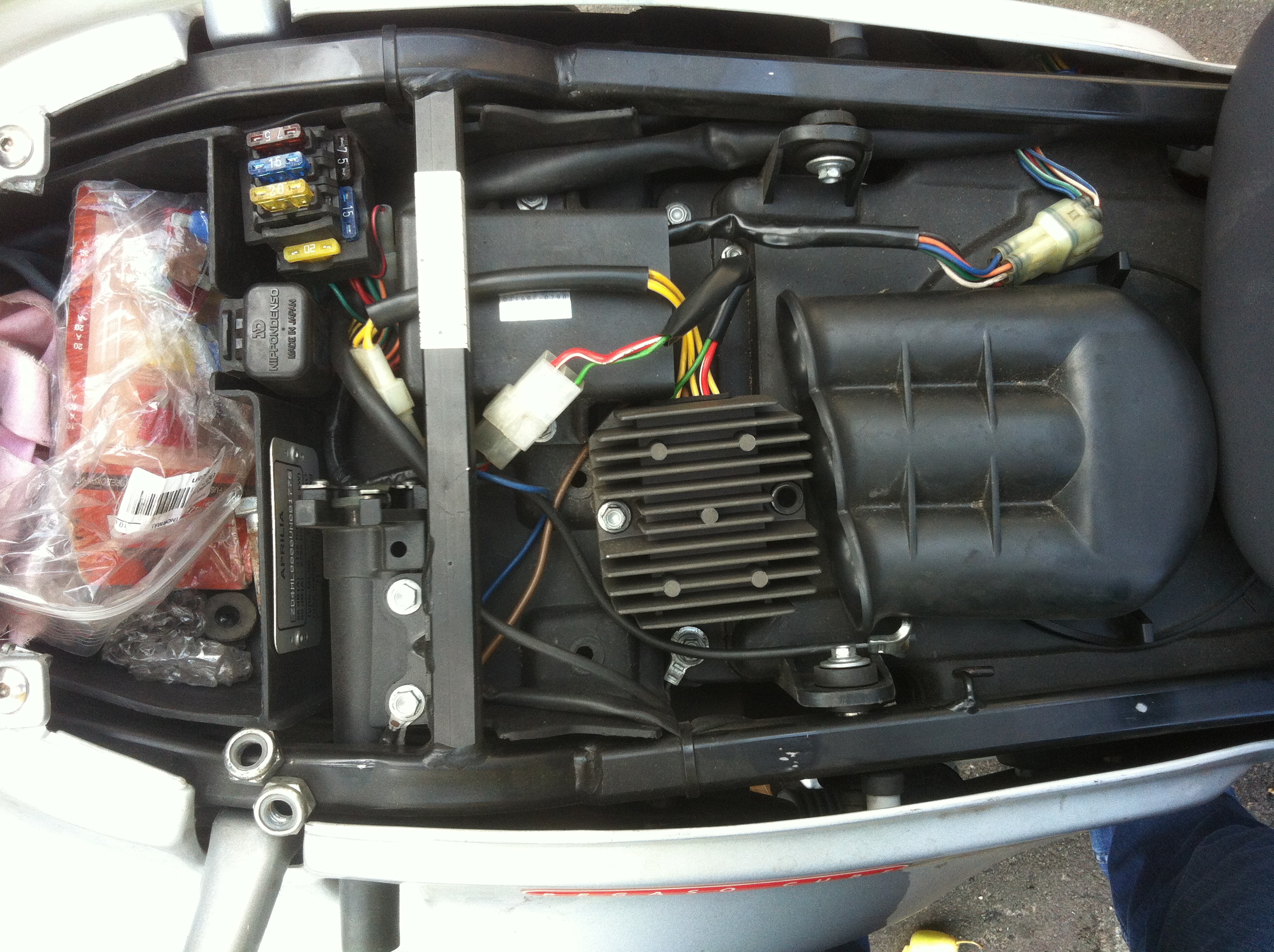

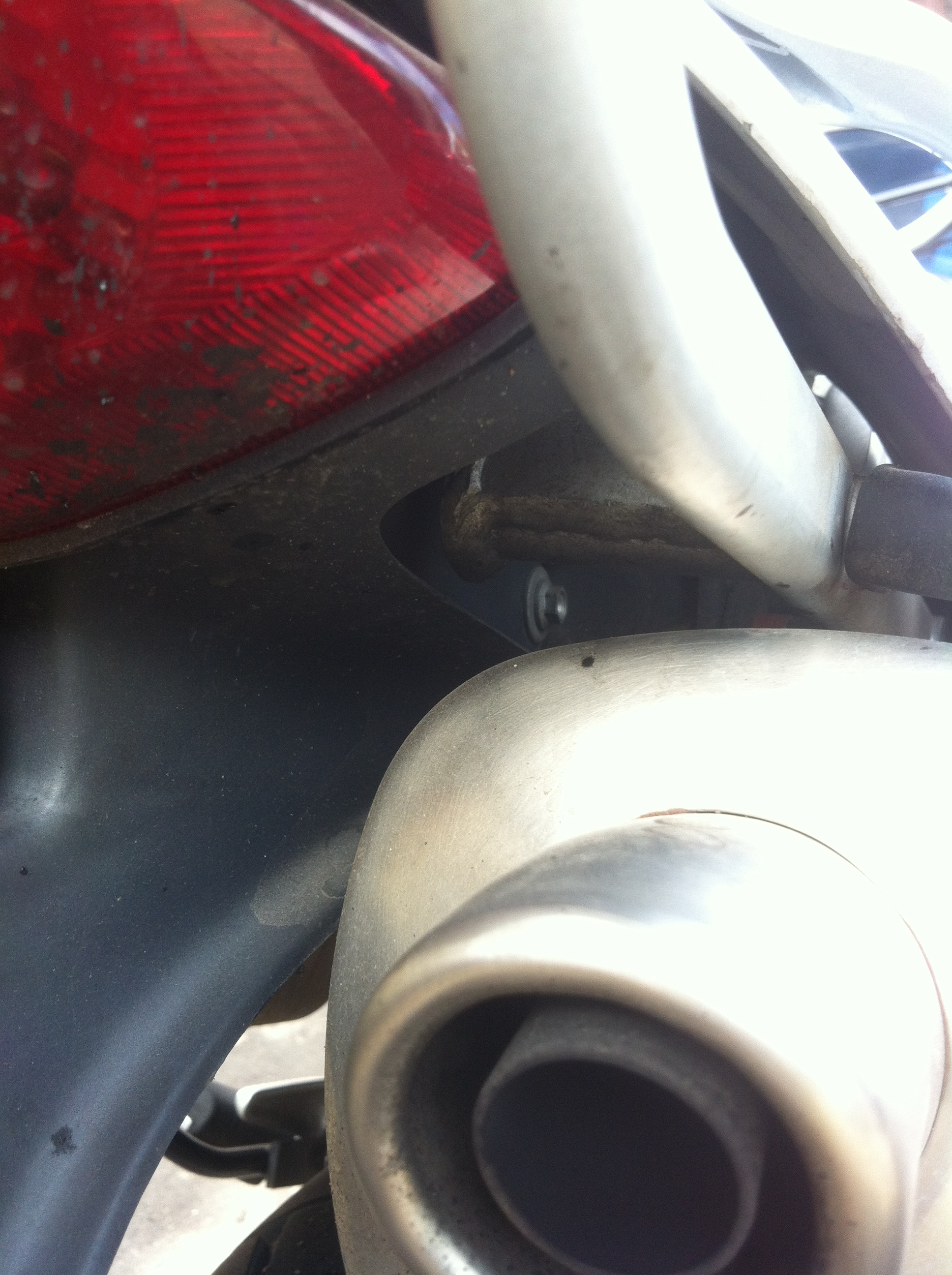

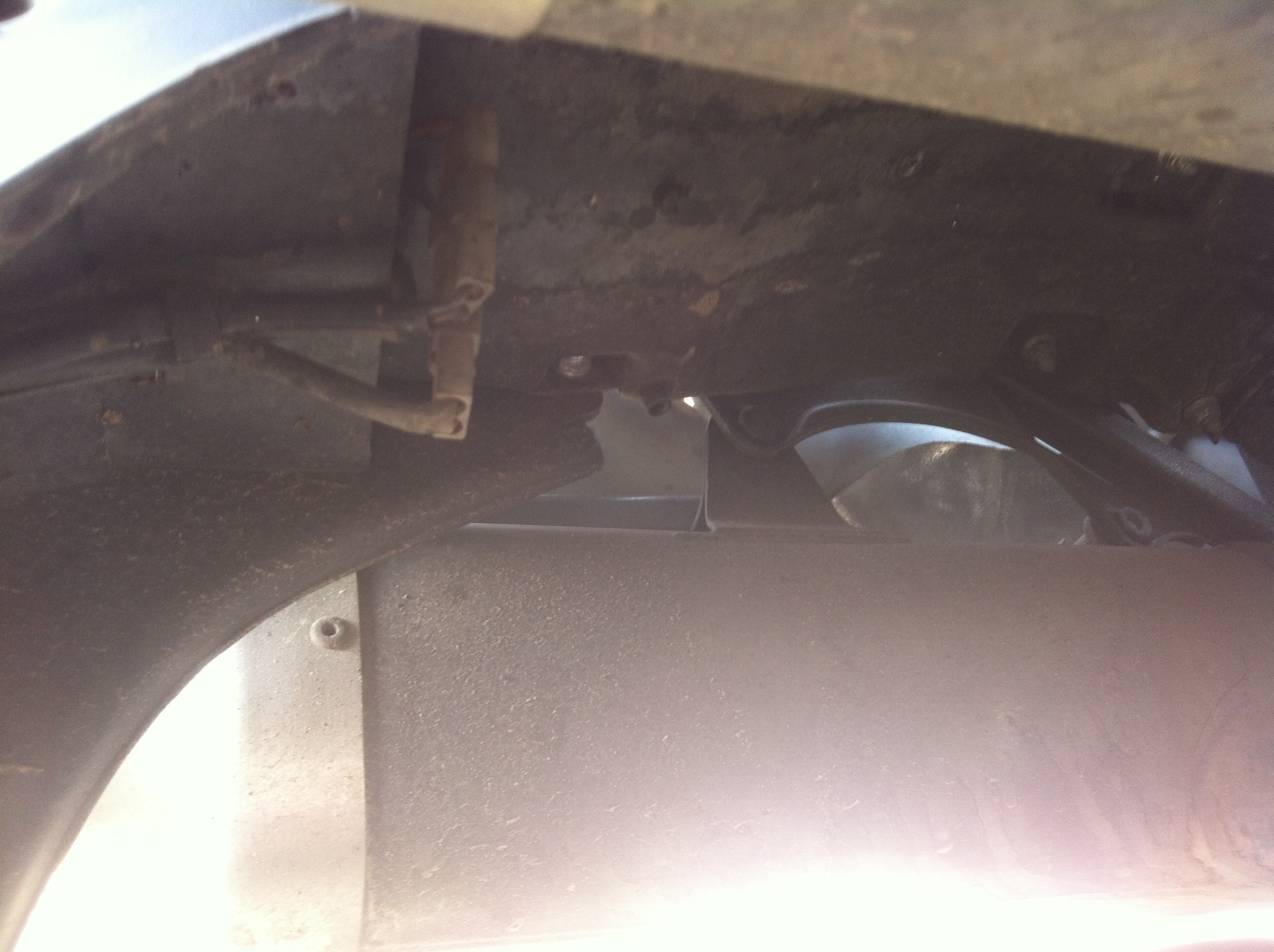

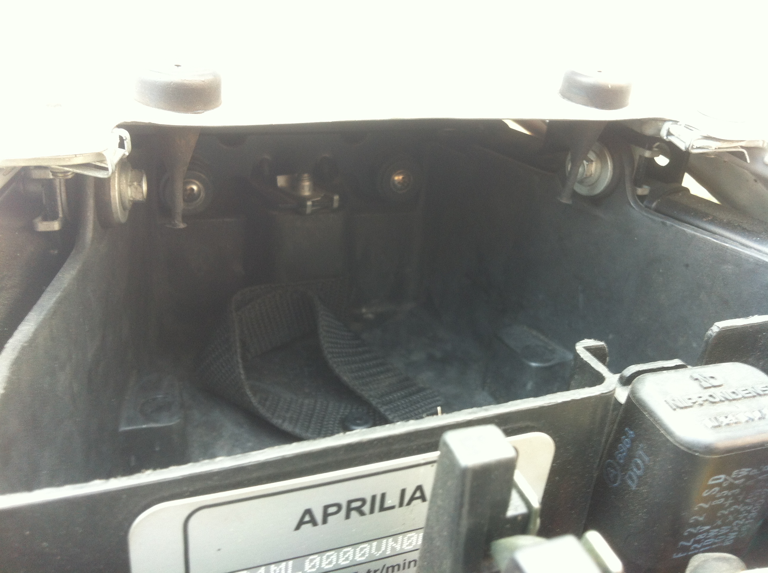

vovik170Дата: Пятница, 21.08.2015, 12:44 | Сообщение # 100
Сообщений: 262
Сделаю фото,хвоста,болтается на заведённом. Вообще крепление всего зада--как бы зависимо о всех креплений целом. Когда разбирал и собирал, многое удивляло с точки зрения инженера.
vovik170Дата: Пятница, 21.08.2015, 13:14 | Сообщение # 101
Сообщений: 262
foto
