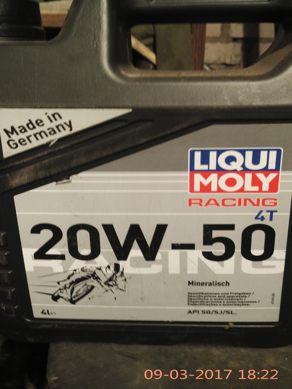

motosdsДата: Пятница, 10.03.2017, 16:14 | Сообщение # 71
Город: Жуковский
Сообщений: 254
В гараже болтается вот такая канистра. Можно ли в двигатель залить ? Хотя сам думаю, что не стоит...
Прикрепления: 0777519.jpg (189.0 Kb)
И.В. Сталин
MaressДата: Пятница, 10.03.2017, 19:31 | Сообщение # 72
motosds, если вы касательно вязкости, то 20 на 50 больше подходит для горячих гонашных моторов или воздушек. Хотя и нашему мотору особенно поездившему хуже от него не будет) Я гонял на кастрюле 10 на 50.
