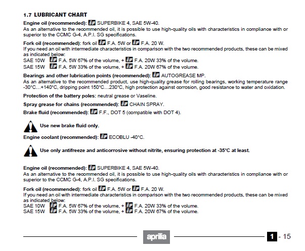

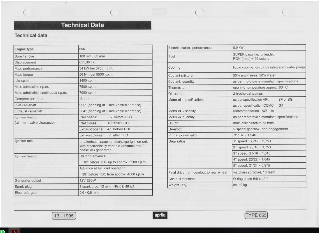

Capbl4Дата: Пятница, 06.07.2018, 17:09 | Сообщение # 88
Мотоцикл: Pegaso 650 Cube 1999
Господа , выковырял разночтения в мануалах . Мануал на мопед говорит - 5W-40 , мануал на мотор говорит 15W-40. Кому верить?
Прикрепления: 1898583.jpg (285.8 Kb) · 1861873.jpg (115.3 Kb)
CaKTYCДата: Пятница, 06.07.2018, 19:03 | Сообщение # 89
Мотоцикл: Aprilia Pegaso 1996
Сообщений: 86
и то, и то можно. Главное, чтобы второе число не меньше 40.
