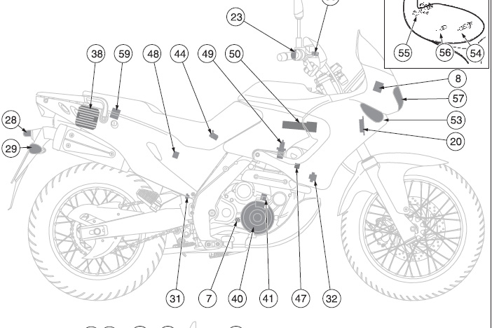

Подскажите, где должен стоять регулятор напряжения, у меня пегас 2002г, может кто с фото поможет?
YarryДата: Понедельник, 09.12.2013, 14:30 | Сообщение # 69
Регулятор стоит с правой стороны под боковым пластиком, выглядит как металлическая коробочка с ребрами охлаждения.
Номер 38 на картинке

MaressДата: Понедельник, 09.12.2013, 17:57 | Сообщение # 70
Кстати, заметил, что на более новых инжекторных пегасах регулятор стоит под пластиком с боку как на этой картинке, а у меня который карбовый и с перевёрнутой вилкой он крепится под сиденьем. Может тоже стоит вынести сбоку, чтоб лучше охлаждался? Не зря ведь так на заводе сделали...
YarryДата: Понедельник, 09.12.2013, 18:32 | Сообщение # 71
Так по этому его и вынесли на бок. Но вроде народ не жаловался на горящие регуляторы. Хотя печка под попой в условиях жаркого климата - это нечто, даже в наших условиях летом попу греет прилично с вынесенным регулятором.
sergei2885Дата: Понедельник, 09.12.2013, 18:35 | Сообщение # 72
Мотоцикл: Aprilia Pegaso 650ie 2002г
Сообщений: 34

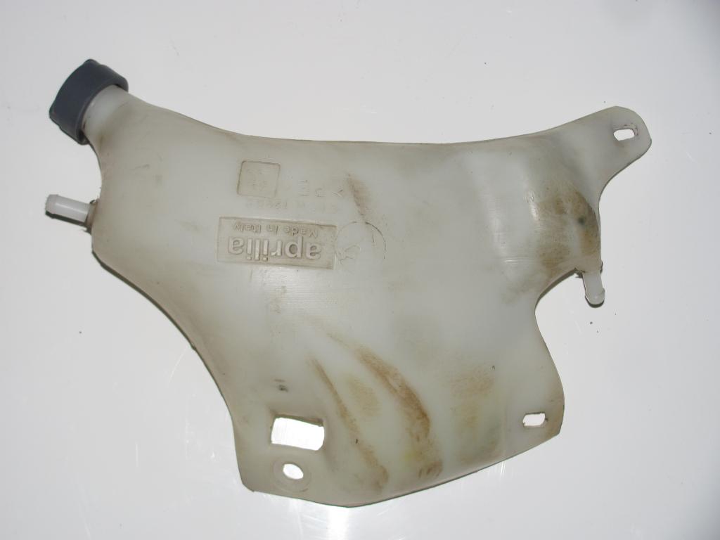

Yarry спасибо, у меня его нет, буду заказывать, еще бачек расширительный заказал, какие шланги к нему подсоединять, там от пробки радиатора только один нашел, а на бачке 2 выхода?
YarryДата: Понедельник, 09.12.2013, 19:27 | Сообщение # 73
Не может быть что бы не было реле регулятора, иначе комп работать не будет и соответственно мот не будет заводится, компу нужен постоянный ток в 12 вольт, а не переменка.
Бачков два, о каком речь?

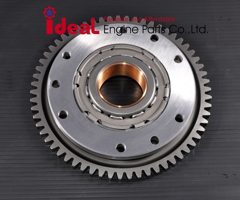

я его купил неработающим недавно, там проблема с обгонной муфтой,надо менять, а сейчас начинаю потихоньку разбираться и понимаю что не только в ней проблема! а как 2й бачек выглядит?
Добавлено (09.12.2013, 19:50)
вот эту муфту буду заказывать

заказал вот такой бачек
еще нет реле стартера, может подскажешь от чего может подойти?
