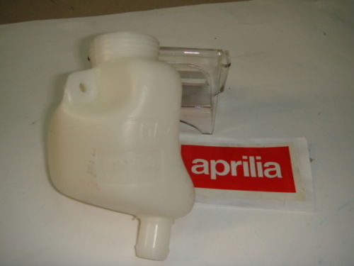

Yarry может с фото поможешь второго бачка, я так понял он поменьше идет, я его на схеме видел, так там не очень понятно какой он!
YarryДата: Среда, 11.12.2013, 01:27 | Сообщение # 80
Буду в гараже, попробую сфоткать.
А пока может это поможет
http://www.ebay.it/itm....&_uhb=1
http://www.ricambiscootermoto.it/shop....id=2671

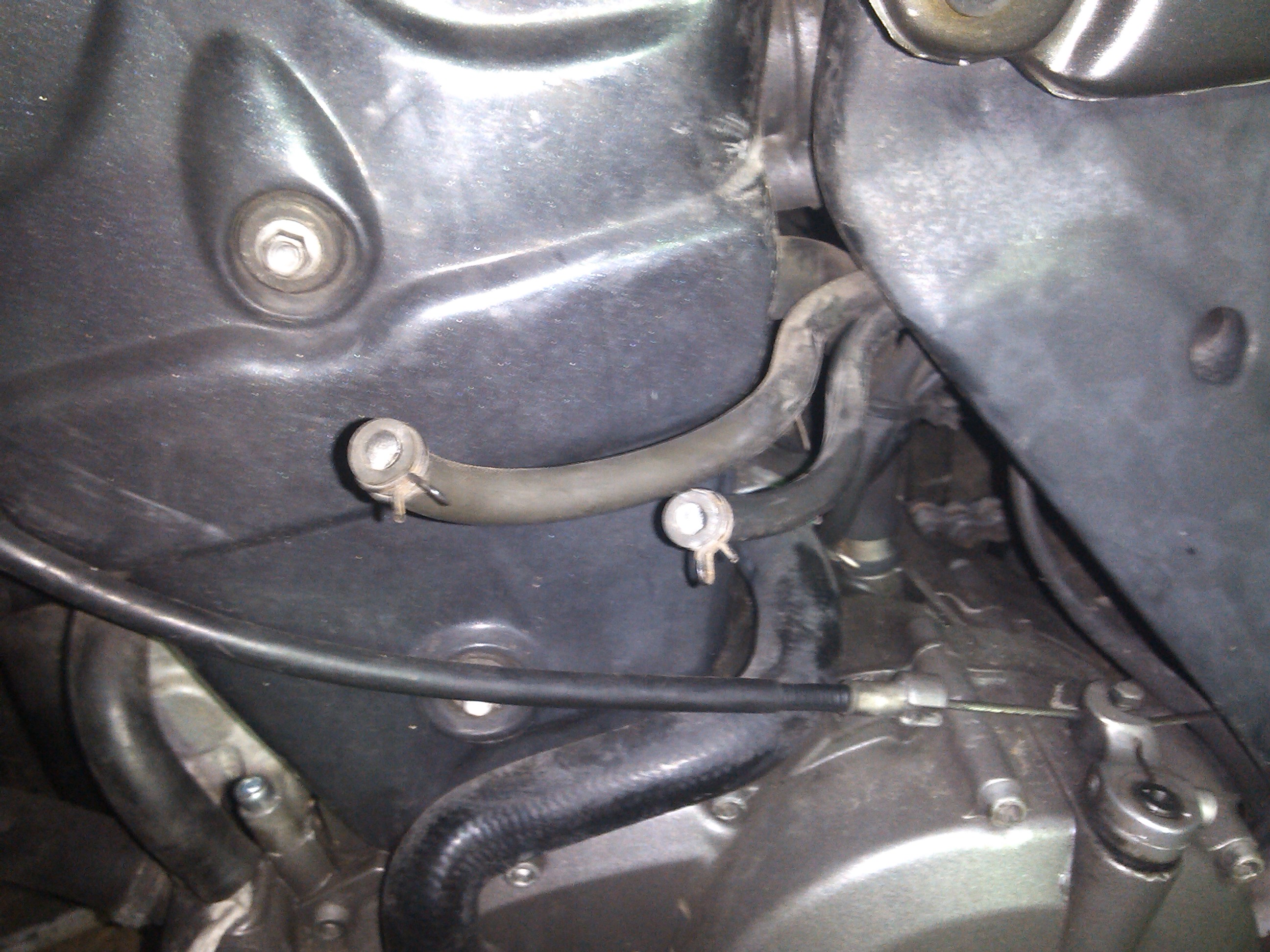

еще сняв пластик, обноружил 2 трубки, к чему они должны подсоединяться?
Прикрепления: 5781728.jpg (1.05 Mb)
YarryДата: Четверг, 26.12.2013, 21:50 | Сообщение # 83
Цитата sergei2885 ()
идут 3 одинаковых по цвету провода(желтые)
Тебе нужно трехфазное реле. Это провода с обмотки генератора, пофиг как их подключать к реле.
Очень похожи на дренаж, один вроде должен к баку идти, другой к воздухофильтру, оба подсоединяются снизу.

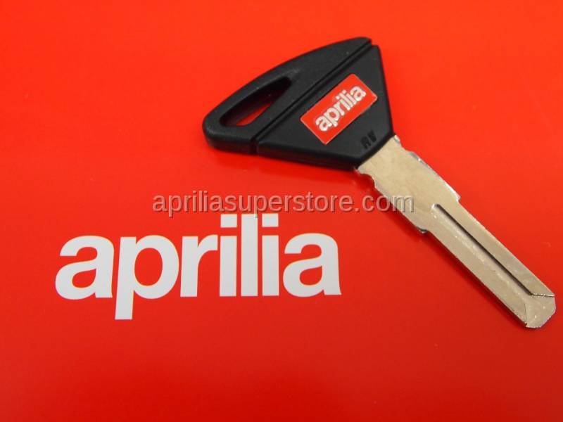

Всем привет,народ кто имеет родные (заводские)ключи зажигания?(Выбираю -Трейл если что) А то человек выслал фото мота (подозрительно что перекрашен,без наклеек?!а тут и ключи не того...)и сервис книжки и ключи-смущает цвет=синий(форма такая неправильная типа сердечка?!И не вижу надписи Априлия?!Да и словил себя на мысли что я их и в оригинале невидел воабще!поиски в гугле ...ничего не дали,только на старый Пегас до 2005 нашел.
И какие ключи идут в комплекте с ним(гаечные в смысле)в частности волнует для амортизатора идет?
Написал здесь абы тему новую ради такого пустяка не открывать.
-AS-Дата: Среда, 05.09.2018, 21:11 | Сообщение # 86
Сообщений: 2211
Kardan, на моем Траиле ключи выглядели так:
Комплекта гаечных ключей у меня небыло.
Если нет наклеек, то конечно он перекрашен...
Прикрепления: 2853707.jpg (28.1 Kb)
KardanДата: Среда, 05.09.2018, 21:14 | Сообщение # 87
Город: Madrid
Сообщений: 48
Вот спасибо!!теперь правда вообще непонятно что с ним?!что и ключи не такие,перекрашен?!Буду звонить"допрашивать")))владельца поподробнее
-AS-Дата: Среда, 05.09.2018, 21:32 | Сообщение # 88
Сообщений: 2211
Бывает выходит из строя антена имобилайзера, продается вместе с замком... Вот в этом случае могли поменять... Я на днях только на ебей смотрел, там полно комплектов замков, а вот ключи у них уже не фирменные, а вот типа тех, что ты описал...
