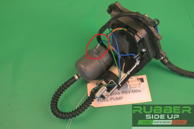

zviadiДата: Четверг, 17.04.2014, 09:57 | Сообщение # 17
Сообщений: 6475
На ДД1200 топливный фильтр аналогичен пегасовскому. Номер по априльевскому каталогу - GU01106090. Стоит на АФ1 аж 61 доллар без учета доставки cry
В этой ветке вы писали о замене на неоригинал. Как у вас с ним дела по прошествии времени? Проблемы какие есть/нет?
Есть ли на оригинальном фильтре ушко для проводка заземления и если есть - куда вы крепили этот проводок при использовании неоригинала?

viperДата: Четверг, 17.04.2014, 10:28 | Сообщение # 18
Весь прошлый сезон отьездил с фильтром Mahle. Проблем небыло никаких. Стоил в районе 300р. Не пойму что за ушко? Не было на том фильтре никаких ушек.
zviadiДата: Четверг, 17.04.2014, 10:33 | Сообщение # 19
Сообщений: 6475
На примере Милле и Капонорда:
Свой мапед я не разбирал, ессно... Поэтому не знаю, есть ли там ушко это и проводок или нет - вот и спрашиваю.
Раньше я покупал оригинальные фильтры, поэтому такой вопрос не стоял.

viperДата: Четверг, 17.04.2014, 10:39 | Сообщение # 20
Не было такого ушка на родном фильтре. Да и на ебее на картинках продающихся топливных насосов этих ушек нет. Там кстати на топливных насосах для дорсы стоят те же фильтры фирмы mahle.
