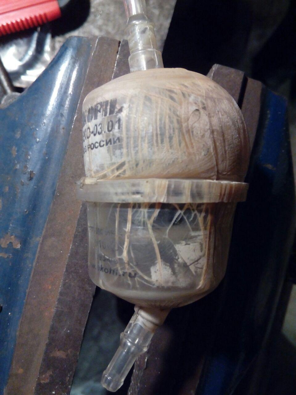

honleyДата: Среда, 06.06.2018, 09:00 | Сообщение # 79
Город: Балашиха МО
Мотоцикл: Revere
Сообщений: 52
Пластмассовая радость:
Прикрепления: 2298177.jpg (112.4 Kb)
FuntikДата: Среда, 06.06.2018, 13:42 | Сообщение # 80
Сообщений: 136
Просто не надо ТАЗозапчасти брать. Надо купить импортный. Все будет норм.
