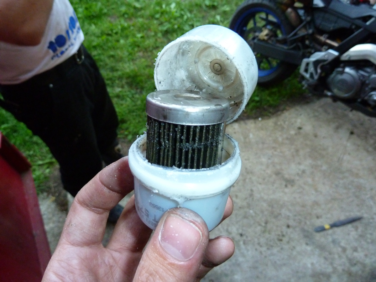

Вскрытие показало: в банзобаке просто тупо полно ПЕСКА (гребаные АЗС). Фильтры насоса офигенно забиты. Насмерть. Обратный клапан тоже.. фото этого безобразия выложу завтра.. если найду фотик smile в общем есть надежда что попал я на фильтр (тонкий) и очистку просто. Соберем - посмотрим прав-ли я.

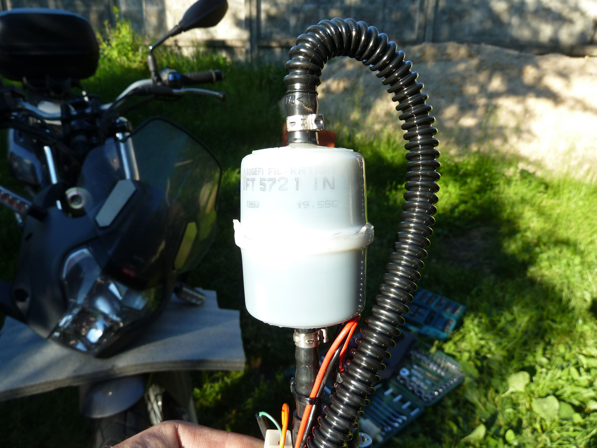

Почитав страсти по насосам и фильтрам, решил провести и у себя замену топливного фильтра, нем более, что изредка при динамичном разгоне, в момент переключения передачи мотоцикл берет и глохнет!!!
Собственно сам фильтр и его последующее вскрытие... Как видно на фото, гадости в фильтре много! Вместо родного фильтра, был установлен универсальный фильтр из автозапчастей. Но несмотря на то, что старый фильтр был загажен, его замена ничего не дала, после один раз уже заглох(((. Осталось сделать чистку инжектора, поскольку свечу уже менял, более мне кажется, грешить не на что.
Прикрепления: 5250360.jpg (210.2 Kb) · 7364688.jpg (690.5 Kb)

Так же столкнулся с проблемой приобретения родного фильтра.Подходит идеально CHAMPION L101ФИЛЬТР стоит копейки,при визуальном осмотре и сравнении внутреннестей родного и указанного фильтра, последний вроде имеет большую площадь фильтрующего элемента,по качеству я не думаю, что CHAMPION хуже оригинала.
Родной топливный насос так же приказал долго жить,взамен поставил бошевский от ваз 2110,немного переделав его крепление.
-AS-Дата: Среда, 04.09.2013, 18:15 | Сообщение # 15
romb, какой то такой я и поставил.
