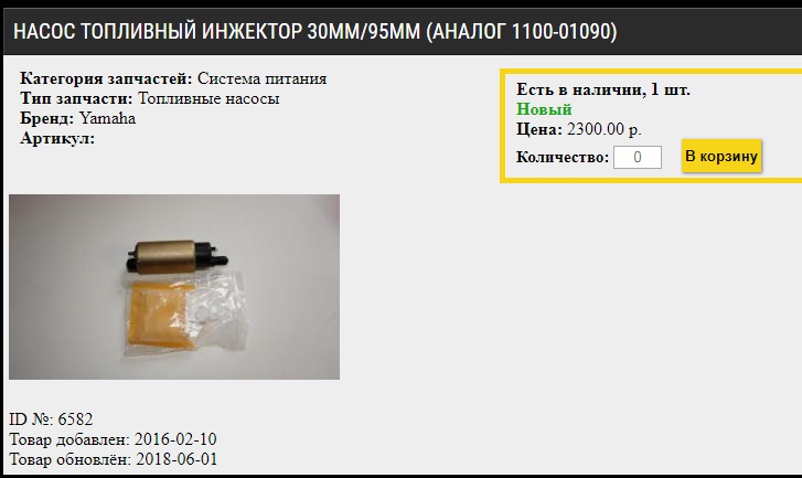

На днях сдох бензонасос, нашёл аналогичный на http://alexmotorsspb.ru/katalog....v_30_mm
На навом насосе сопротивление 3 Ома, на старом поломанном был холостой ход.
Цена 3000 за новый, 2000 за б/у. По новым, со слов продавца, возвратов не было, так что надеюсь на лучшее.
На сайте его номера 1100-01090 / 154-13910-01, на нём самом никаких опознавательных знаков нет.
К этому насосу прилагался фильтр тонкой очистки, но по диаметру подсоединительного отверстия не подошёл.

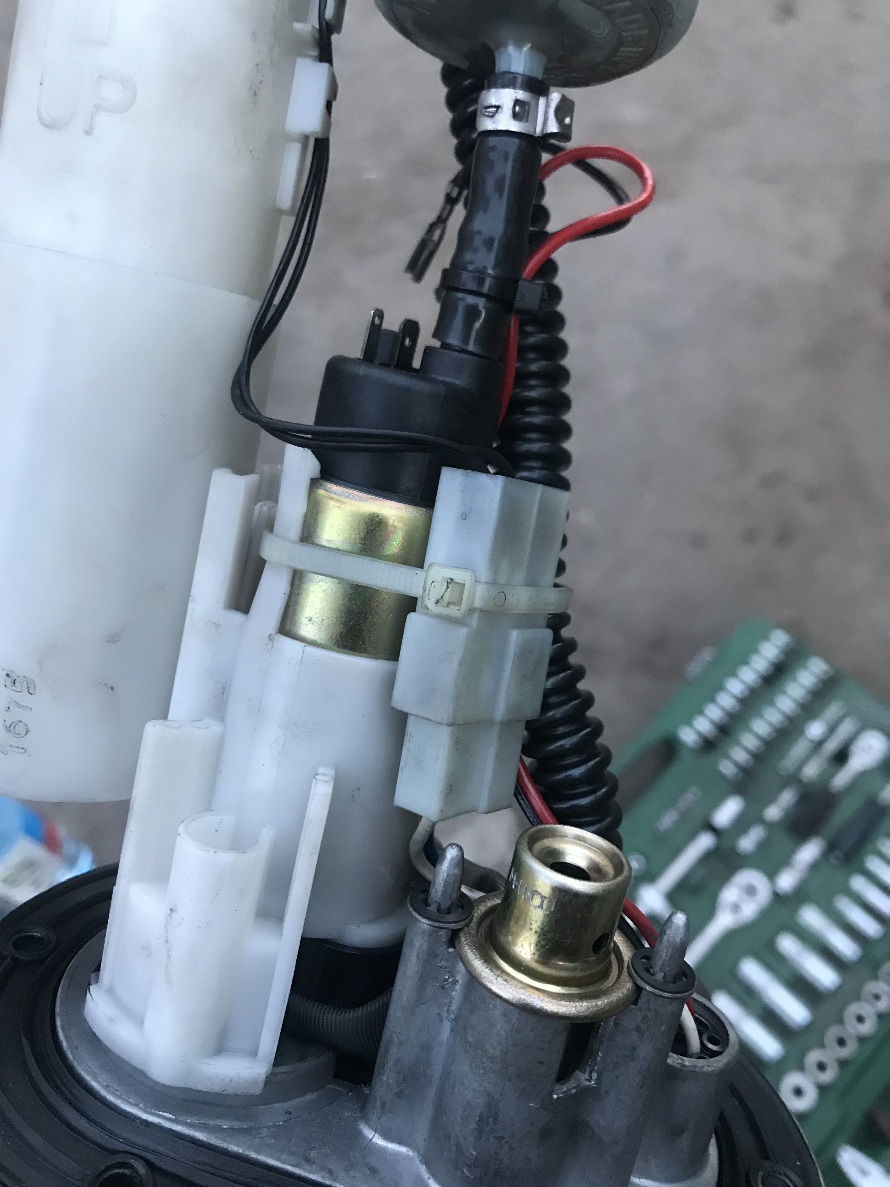

Не так давно собрались мы с Рыжим прокатиться чудесным воскресным вечером, но не успели даже тронуться с места, как спокойно ровно работающий двигатель спокойно ровно выключился и заводиться отказался наотрез. ЭТО ЖЕ ИТАЛЬЯНЕЦ, злорадно прокомментировали поведение Рыжего соседи по боксу - владельцы супернадежных японских мотоциклов. Но, к счастью, они не ограничились комментариями, но и с большим любопытством начали помогать мне искать причину столь неподобающего поведения мотоцикла. Причина оказалась в скоропостижно скончавшемся бензонасосе.
Так как стоящий на моем мотоцикле бензонасос был частично прикреплен пластиковыми хомутами, плюс имеющийся на нем номер нигде не пробивался, мы заподозрили, что made in Czech бензонасос уже вовсе не родной.
Добавлено (05.06.2018, 17:39)
И началась катавасия с поиском бензонасоса и топливного фильтра. Погода шепчет, мотоцикл стоит, грусть-тоска-печаль. Запчасти нужны как можно быстрее biggrin . Оригинальный бензонасос стоил порядка 25 тыс. рублей, поэтому такой вариант был исключен сразу. Поездка в автомобильный магазин тоже ничего не дала - максимально похожий ВАЗовский бензонасос не подходил по размеру, так же как и топливный фильтр.

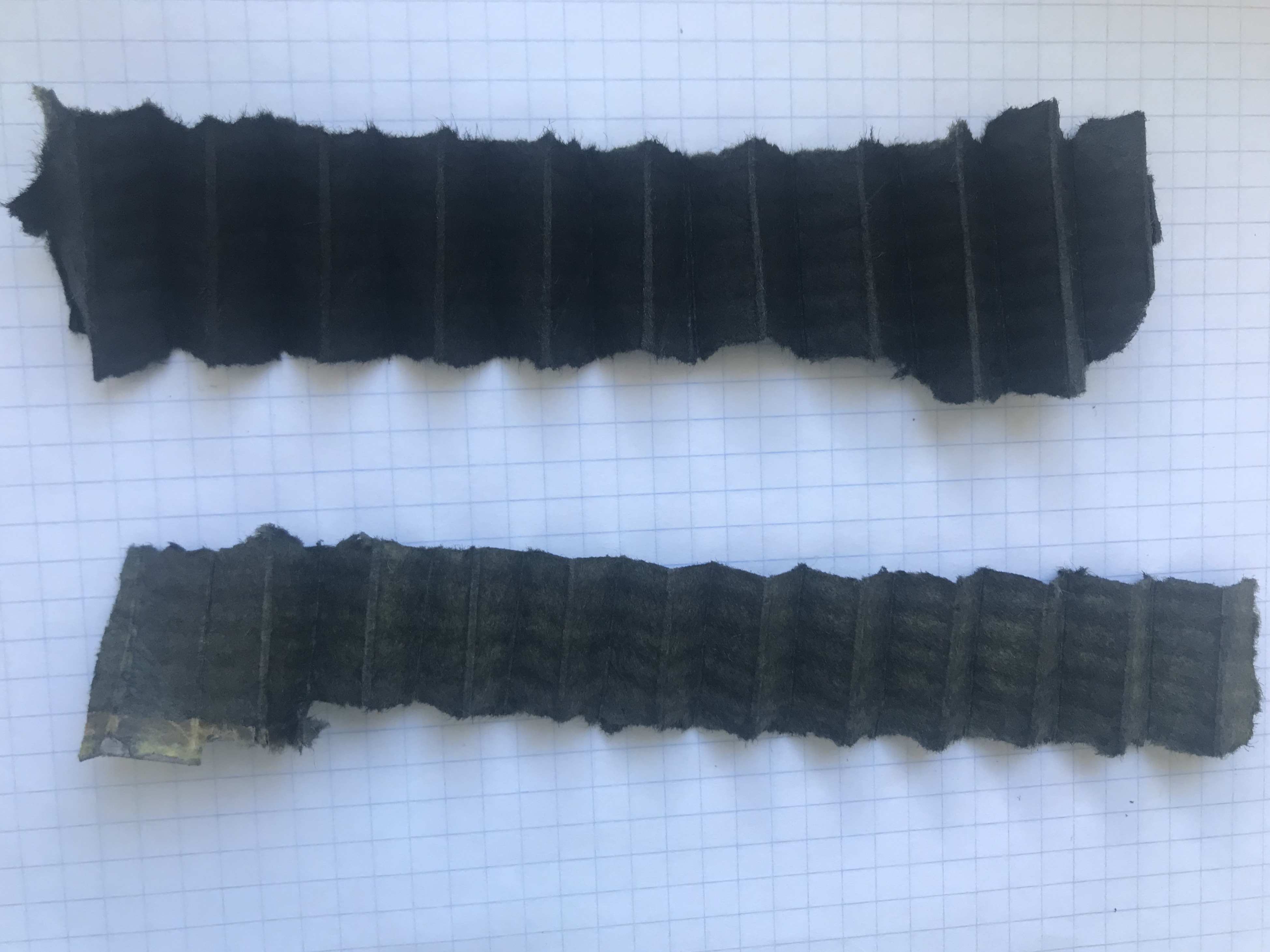

Пластмассовые фильтры не ставьте никогда. Найду фотку, покажу как они выглядят после пары сезонов.

В итоге, в замечательном мотосервисе в Ярославле нашелся китайский бензонасос, который оказался 100% копией по размерам стоящего у меня чешского. И стоил при этом всего 2300 р.

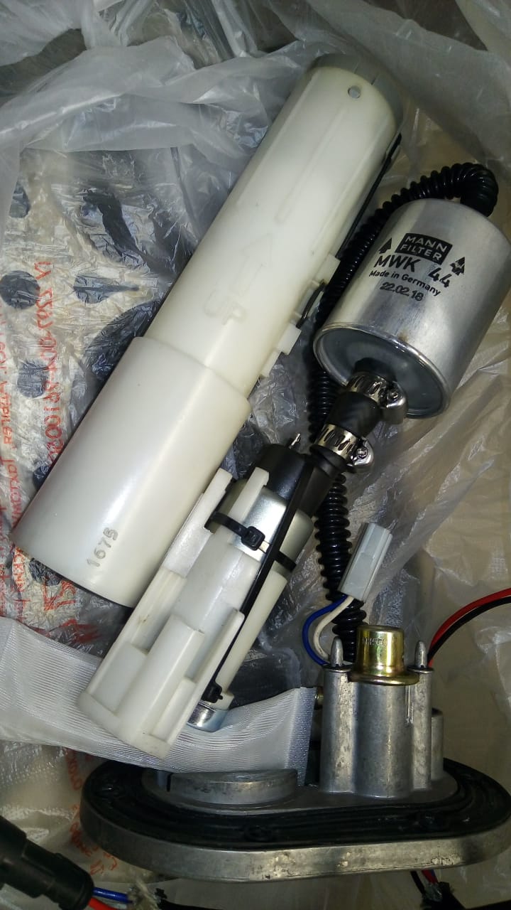

Подходящий топливный фильтр тоже был в наличии в Ярославле:
Но в итоге, подумав, заказали аналог такого фильтра от MANN, благо срок доставки был всего 1 день.

Фотография конструкции в сборе. Сейчас уже все все поставили, все работает.

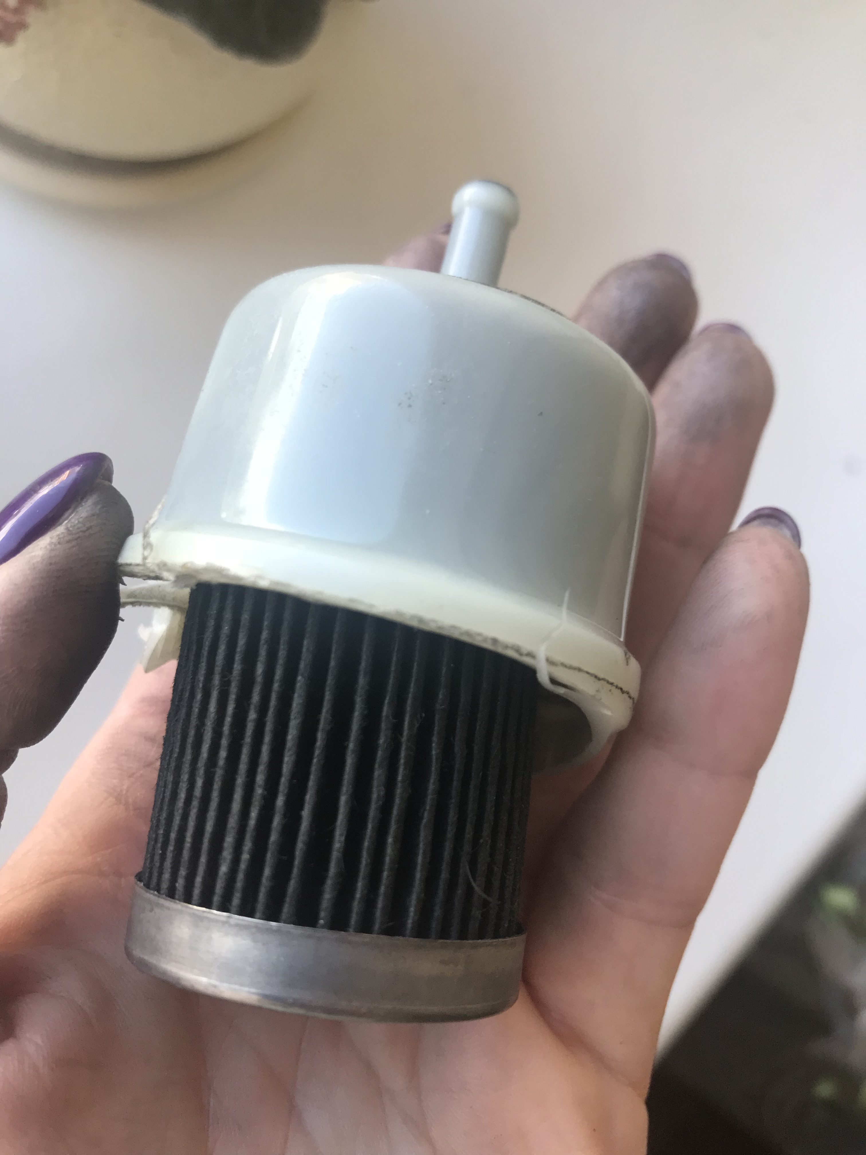

А если по фильтру, могу показать, как выглядел мой. Не знаю, оригинальный он или нет, похож на оригинальный, made in Brazil. Если его не меняли, пробег мотоцикла сейчас около 14 тыс, 6 из них по России.
Прикрепления: 9157562.jpg (1.27 Mb) · 6104550.jpg (1.65 Mb)
