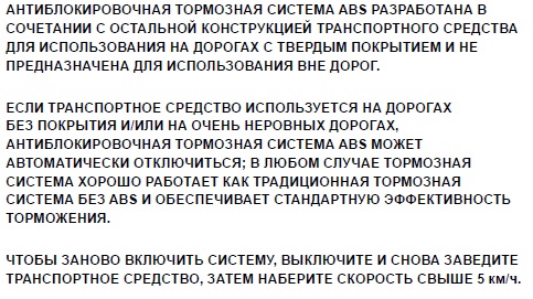

zviadiДата: Вторник, 12.02.2013, 11:41 | Сообщение # 31
Сообщений: 6634
Цитата (sunranec)
не пугайся это комп решает и то при частом включении абс т.е. если ты едищь по гравийки и тормозищь часто, а сам понимаешь абс будут строчить твои колеса как автомат калашников ну вот система и отключае АБС хотя у меня не отключало ни когда но в мануале написано так. и у Знакомого так было на гравийной дороге после интенсивного торможения он испугался что АБС Капут не работают но выкл двигло и вкл обратно все стало на свои места вот потом мы узнали из мануала иакую хрень .
Ага, вот что по этому поводу написано в руководстве по эксплуатации на дорсодуру 750, стр. 43:
Так что я был прав про езду с АБС по дорогам, представляющим из себя сплошные неровности или грунтовку. В обоих случаях АБС вредна.
Интересно, как в мотоцикле реализован алгоритм этого самого автоматического отключения АБС? По превышению времени срабатывания всей системы?

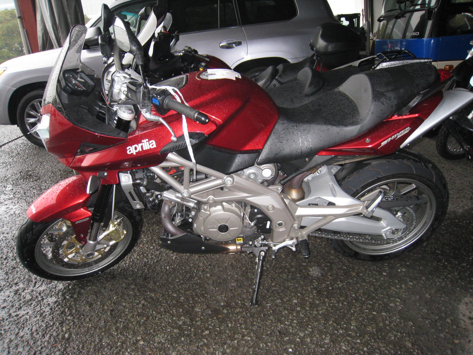

kuksДата: Воскресенье, 07.04.2013, 10:01 | Сообщение # 34
Город: Липецк
Мотоцикл: Шивер 750 GT ABS
Сообщений: 71
biggrin
Прикрепления: 0669400.jpg (379.5 Kb)
