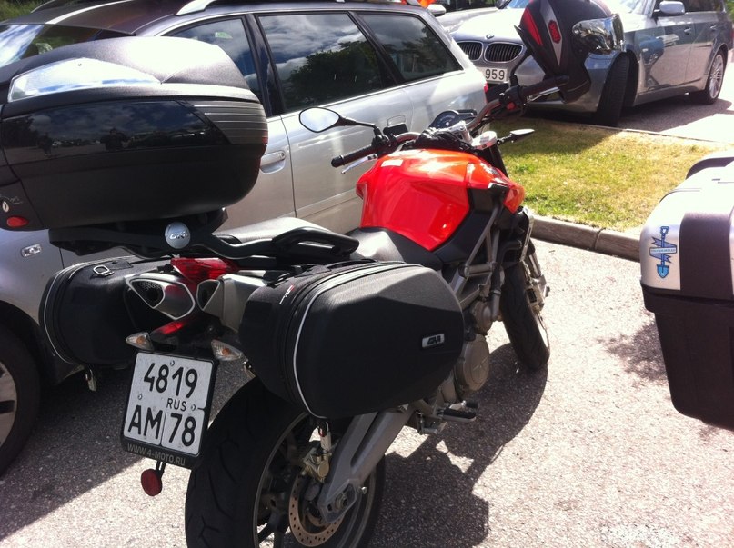

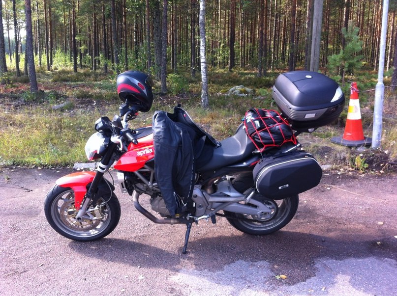

Запланировал путешествие по Европе (15 стран Шенгена). Приобрел Шивера в 2013 г. с японского аукциона в Питере (2009 г.в., пробег 12000 км). Решиться на приобретение Априлии было не просто, т.к. в Омске нет ни сервисов, ни мастеров специализирующихся на итальянской мото-технике, не говоря уж об Априлии (1-ая Априлия в Омске))). Произвел ТО: замена масла, фильтров, антифриза. Из допов: сигнализация, кофры Givi центральный и боковые. Спустя 3 недели приехал домой в Омск, проехав 10500 км. Мотоциклом очень доволен, ни разу не подвел, повидав много дорожных (особенно в России) и погодных условий. Но есть одно маленькое или не маленькое "НО", на протяжении всей эксплуатации (1 сезон, 12000 км) наблюдались небольшие подтеки масла (100-150 мл на 5-6 тыс. пробега). После визуального осмотра могу сказать, что давит не из под ГБЦ. На обратном пути в Питере созвонился с "Итальянскими" мастерами, сказали, что с такой проблемой не сталкивались, но предположили с вероятностью 1% не затянутые детали с завода. В сервис не попал, выпали выходные. Остаться в Питере на 3 дня не имел возможности. По возвращению через две недели законсервировал мот, в связи с закрытием сезона, поэтому проблема осталась ждать сезона 2014. Буду очень благодарен за помощь в решении данного вопроса!

zviadiДата: Среда, 29.01.2014, 15:43 | Сообщение # 68
Может через систему вентиляции картерных газов масло в попадает в эйрбокс и оттуда течет? Если откуда-то сверху подтекает, из-под топливного бака - то вполне такое возможно.
ilyaДата: Среда, 29.01.2014, 15:47 | Сообщение # 69
Город: Омск
Мотоцикл: Aprilia Shiver 2009
Сообщений: 9
Другие варианты в голову не приходят, понять бы причину и как устранить неисправность?
zviadiДата: Среда, 29.01.2014, 15:48 | Сообщение # 70
Одна из возможных причин - неправильно спроектированный объем эйрбокса. Вторая - где-то пережаты шланги вентиляции картерных газов. Третья - банально перелил масло в картер при замене.
Сними бак да посмотри, в чем там дело... Открой крышку эйрбокса - может там внутри лужи масла...
От ДД1200 тебе решение не подойдет - похоже что в мелких дорсах и шиверах нет этой волшебной коробочки-маслоотделителя.
