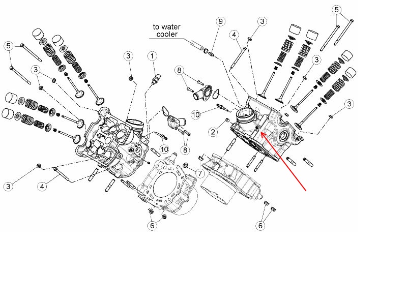

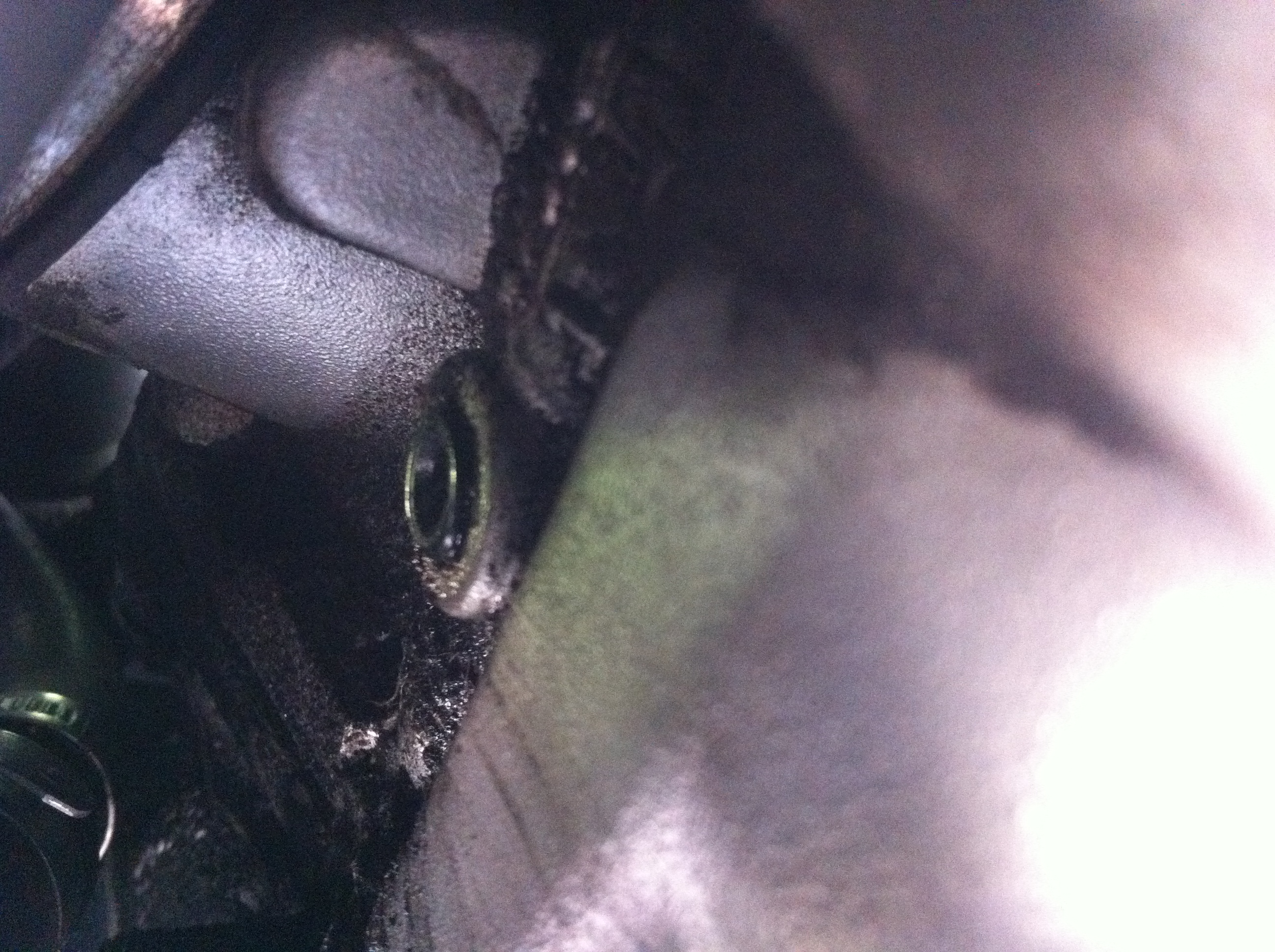

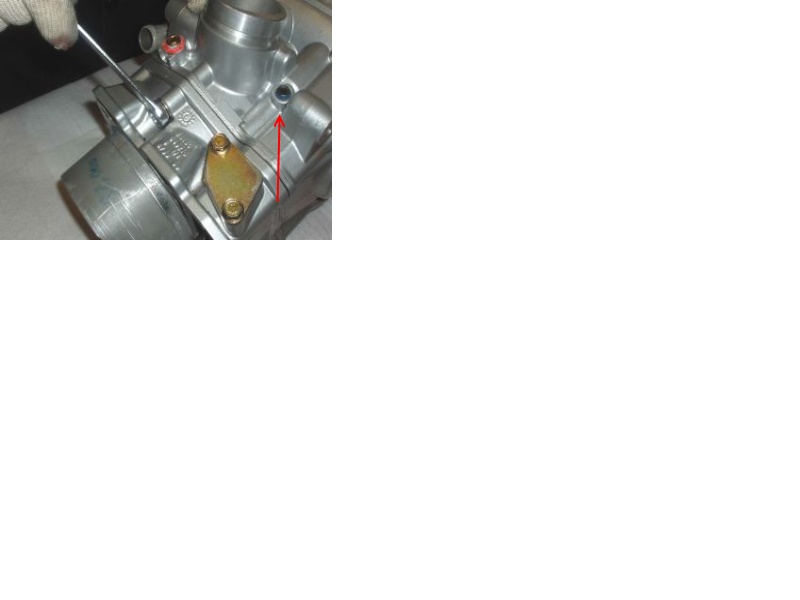

Возвращаюсь к теме подтеков масла. Разобрал эирбокс следов нет, после досконального осмотра появилось предположение, что давит из-под болтов на ГБЦ (не обеих), изучая мануал так и не понял, какую функцию они выполняют, а так бы затянул и все). После нескольких моек окончательно удостоверился в предполагаемом месте проблемы.

zviadiДата: Пятница, 20.06.2014, 10:38 | Сообщение # 90
Это те, которые клапанные крышки держат? Можешь подтянуть их слегка, на треть оборота.
