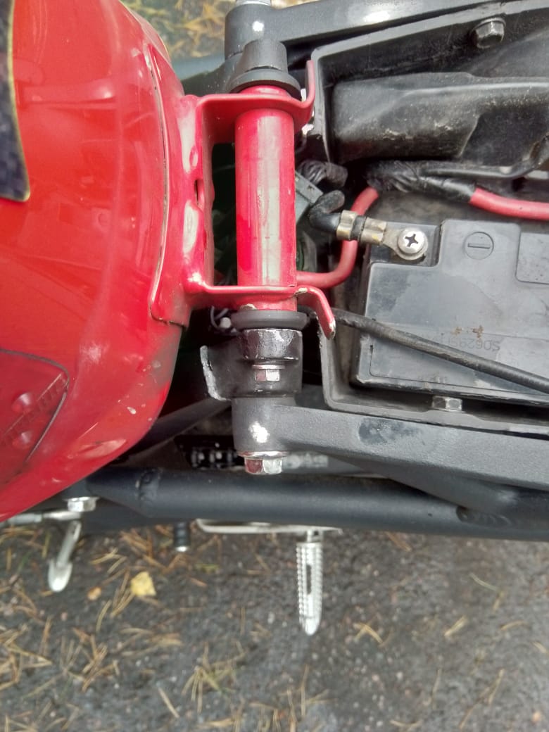

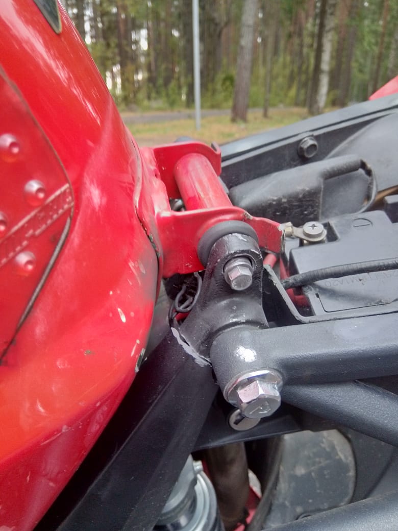

zviadiДата: Среда, 16.09.2020, 22:10 | Сообщение # 144
Пробег 35734 кэмэ.
Несколько дней назад заметил, что при проезде крупных неровностей раздается глухой звон, как будто по водосточной трубе разводным ключом стучат, обернутым в поролон. Весь мотоцикл облазил - ничего не нашел. Ну и соответсвенно, продолжил дубасить, как умею.
Сегодня тоже решил сгонять по-быстрому до Приветнинского, почти в конце маршрута в те края заметил, что опять не работает левый задний поворотник. Думал опять от вибраций сломался. Слез с мотоцикла, смотрю - все в норме. Но сам поворотник не горит. Полез под седло за ключами, чтоб лампочку проверить - а там вот это:
Нуептвоюмать angry
Вот и причина звона нашлась... И опять с левой стороны angry Из какого говнолина сделана рама, что такие вещи происходят уже во второй раз?
Пришлось ехать к знакомым варить. Там уже и поворотник разобрал - оказывается, лампочка выпала из цоколя и болталась там в пространстве между отражателем и наружным стеклышком. Как она из цоколя выпала - ума не приложу. Никогда с таким не сталкивался. Воткнул ее обратно - все заработало. Хоть тут повезло...
На обратном пути еще и молния на куртке лопнула, и я как Черный Плащ несся, с развевающейся на ветру курткой, застегнутой у горла, и штанами, полными набегающего воздуха... Пиздец ваще... Теперь еще и молний оказывается нет нужных - завис с этой чертовой курткой до субботы.
Отдохну хоть от мотоцикла, а он от меня.
Добавлено (19.09.2020, 16:34)
Выяснилось, что это тоже очередной подарочек от предыдущих владельцев - и в этом месте было заварено с пузырями, и шов зачищен angry
Итого - левый держатель подрамника на этом мотике был сварен в двух местах и в обоих треснул.
