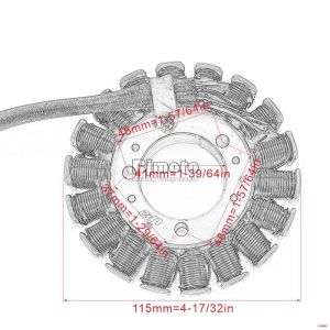

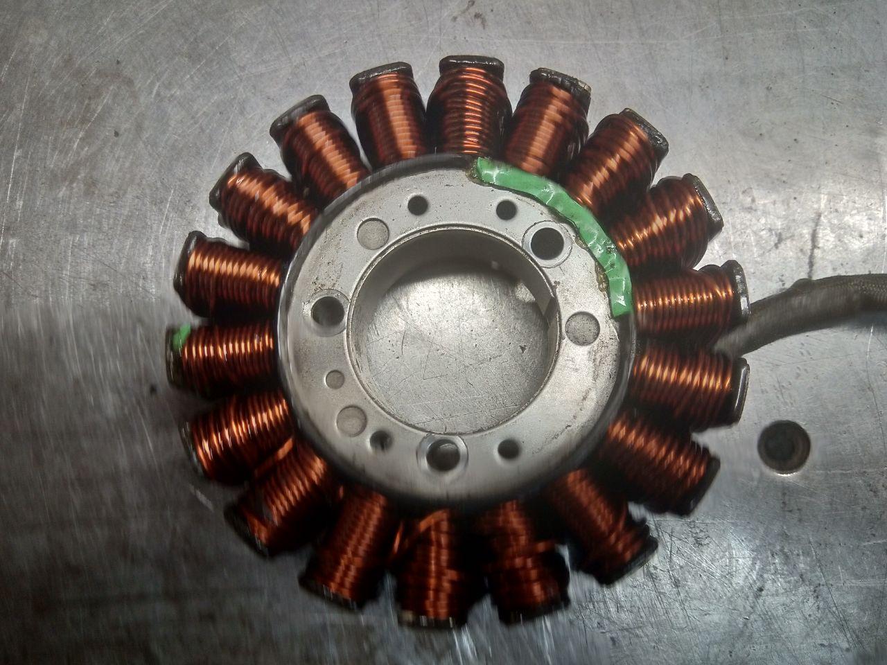

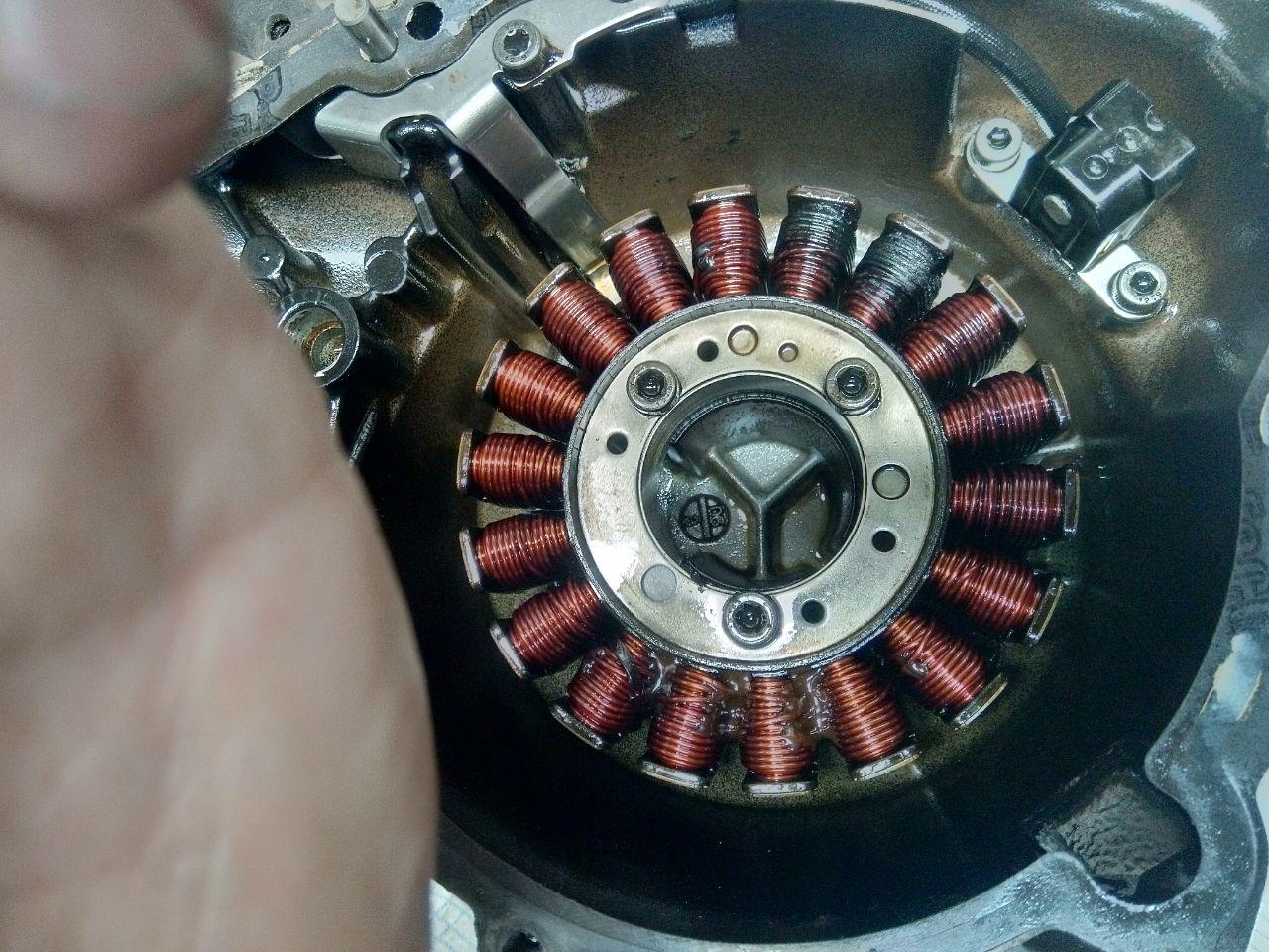

Сняли сегодня генератор:
Генератор не очень похож на ОЕМ, да еще и прокладка его крышки на герметике стояла. Явно кто-то туда лазил.
Есть между разными моделями триумфов, оказывается, отличия по генераторам. Старые модели, как у меня, имеют три точки крепления под равнобедренный треугольник:
Новые же модели генераторов - под равносторонний треугольник. Так что можно нехило лохануться при покупке... а на ибее применяемость пишут одинаковую почти по всем моделям триумфов.
Как назло, в Питере есть в наличии генераторы именно новых версий... Старые - только под заказ.

zviadi, отверстие можно и пересверлить, он же симметричный.
zviadiДата: Четверг, 01.10.2020, 13:25 | Сообщение # 153
Сообщений: 6487
Не хочу ничего колхозить... Сверлить еще одно отверстие при таком расположении штатных отверстий и размерах сторон треугольника - значит одно из них в любом случае вскроется. Если вообще в других местах все три просверлить, то может не хватить длины кабеля, на котором датчик положения коленвала висит.
В общем, отдал все это в перемотку, обещали за 5000 рэ сделать в течение 3-4 дней.

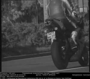

Да еще и штраф вчера вечером на телефон свалился за превышение на 56 кэмэчэ в Сестрорецке, аж за 24 сентября.
Хренасе у гайцов временной лаг... Видел я тогда эту камеру на обочине, думал успел затормозить до нее... Не успел.

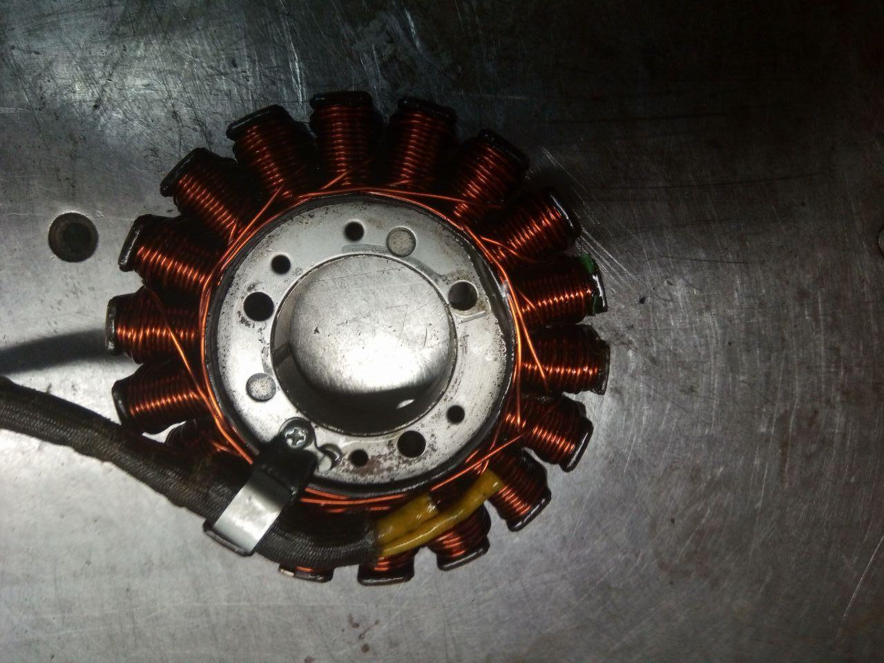

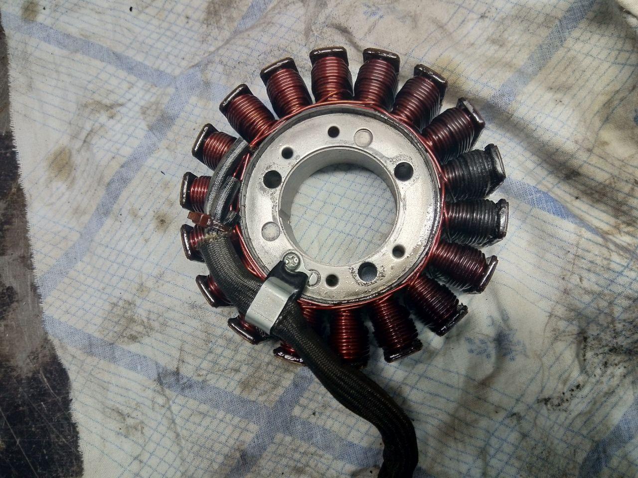

Забрал после перемотки:
Не сказать, что прям аккуратно все сделано... Показал "старшим товарищам" - говорят нормально. Год гарантия, если что.
Завтра будем ставить, посмотрим еще, что там с РР - успело сгореть или нет... С покупкой его, по крайней мере, в городе проблем нет.

Как обычно, все пошло не так... Начали прикручивать статор к крышке генератора и обнаружили, что перемотчики не с той стороны начали мотать статор, в рез-те чего хвост, выходящий наружу крышки, оказался слишком короткий angry Отдал им обратно, чтоб исправили - это еще два дня. Крышку генератора тоже отдал, чтоб наверняка сделали... В итоге, они просто удлинили сам хвост - прематывать не стали.
Сегодня всё это забрал, отнес в сервис. Поставили на мотик, запустили двигатель - зарядка есть! Слава яйцам, РР тоже в норме. Съездил купил 4 литра масла и масляный фильтр - это все тоже заменили. А то еще кататься и кататься, а масло уже чернющее... Пробег на нем - около 5100 кэмэ при положенных межсервисных 12000 км. Раз в 4000 км менять надо при таком стиле езды, по-хорошему... не реже.

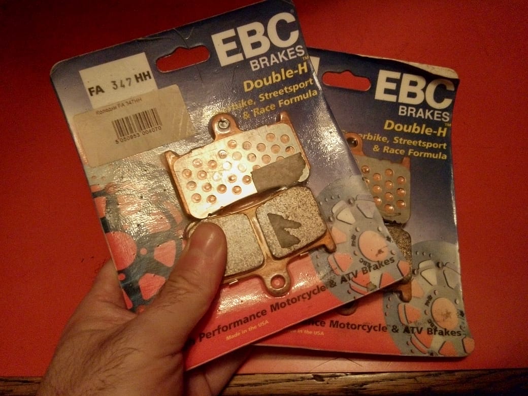

Купил вчера EBC FA347HH за 80 баксов...
Упаковка выглядит так, как будто на ней с горки катались. Лет десять назад angry
Посмотрим, как поведут себя ЕВСшные колодки... На бьюэлле как-то не очень было.

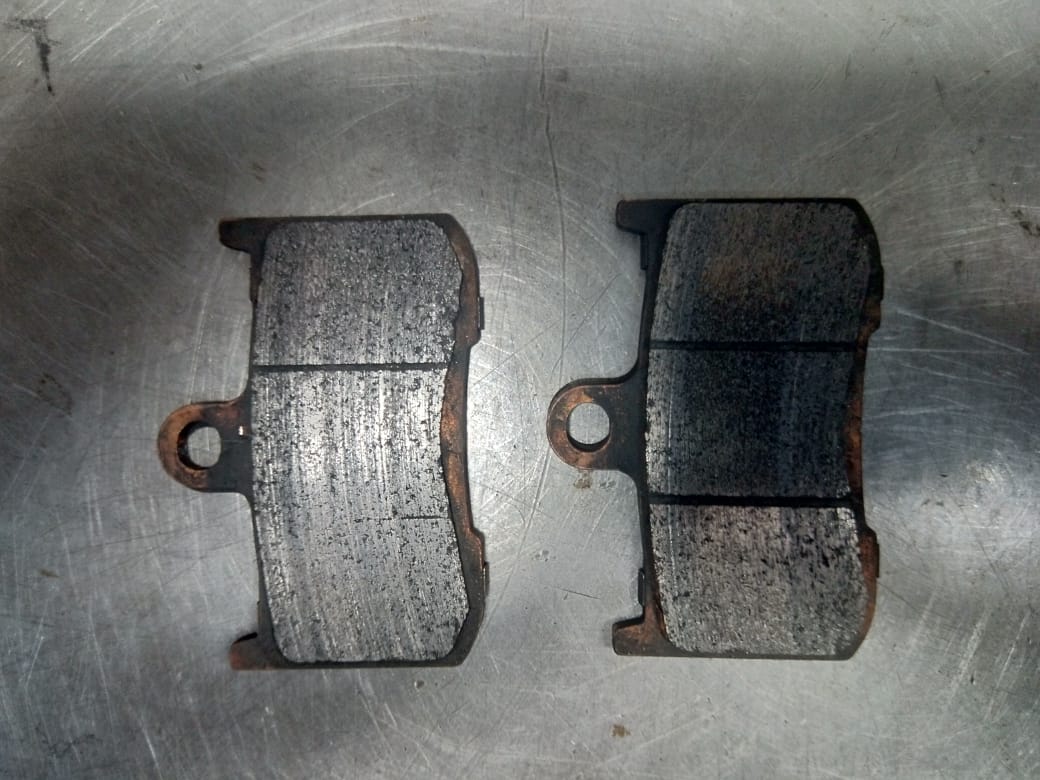

Заменили сегодня колодки. Промыли суппорта - все рабочее.
Старые после пробега примерно 9500 кэмэ, выглядели так:
Сама рабочая пов-ть колодок аж зеркальная. Может они поэтому плохо тормозить начали месяц назад... помимо того, что спилены.
Покатался порядка 100 кэмэ по Приморскому шоссе с новыми колодками - вроде нормально всё. Резина вообще не прогревается - уже приходится в поворотах осторожничать, и как назло сегодня там почти никого.

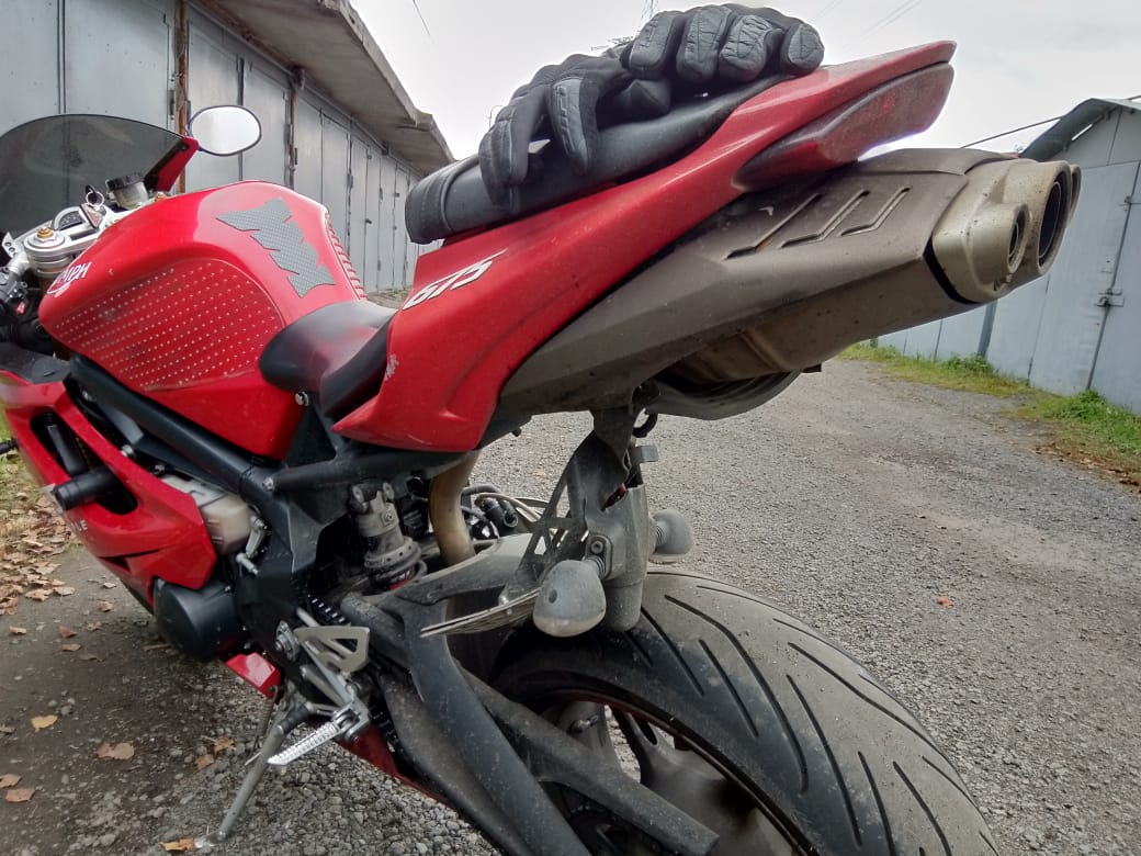

Пытался сгонять по Средневыборгскому сегодня, пока сухо и солнце светило. В итоге - за Сестрорецком опять попался на камеру за превышение, в том же месте, что и в прошлый раз. Опять проебал эту сраную камеру... angry Дальше поехал по нижнему Приморскому шоссе - попал в дождь angry С залива дует такой ветрище, что по дождю мапед просто переставляет вбок. Заднее колесо все время пытается обогнать переднее - вообще никакого зацепа резины! Протошнил так до Зеленогорска, развернулся и поехал обратно. По пути решил уже окончательно встать на зимовку, ибо уже даже без дождя ездить невозможно - одна сплошная пробуксовка. В город приехал - сухо, солцне... Поехал в гараж переодеть мотоботы в берцы, чтоб потом сразу на мойку заехать и отдать мапед на зимнее хранение. Заехал внутрь гаражного кооператива, еду по колдоебинам в свой гараж километров 25 в час, слышу сзади аццкий скрежет. Останавливаюсь возле своего гаража, слезаю с мотика, смотрю на заднее колесо - а там очередной пиздец:
Нуептвоюмать... angry

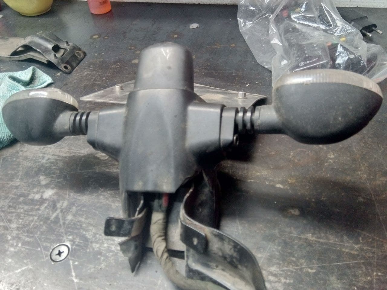

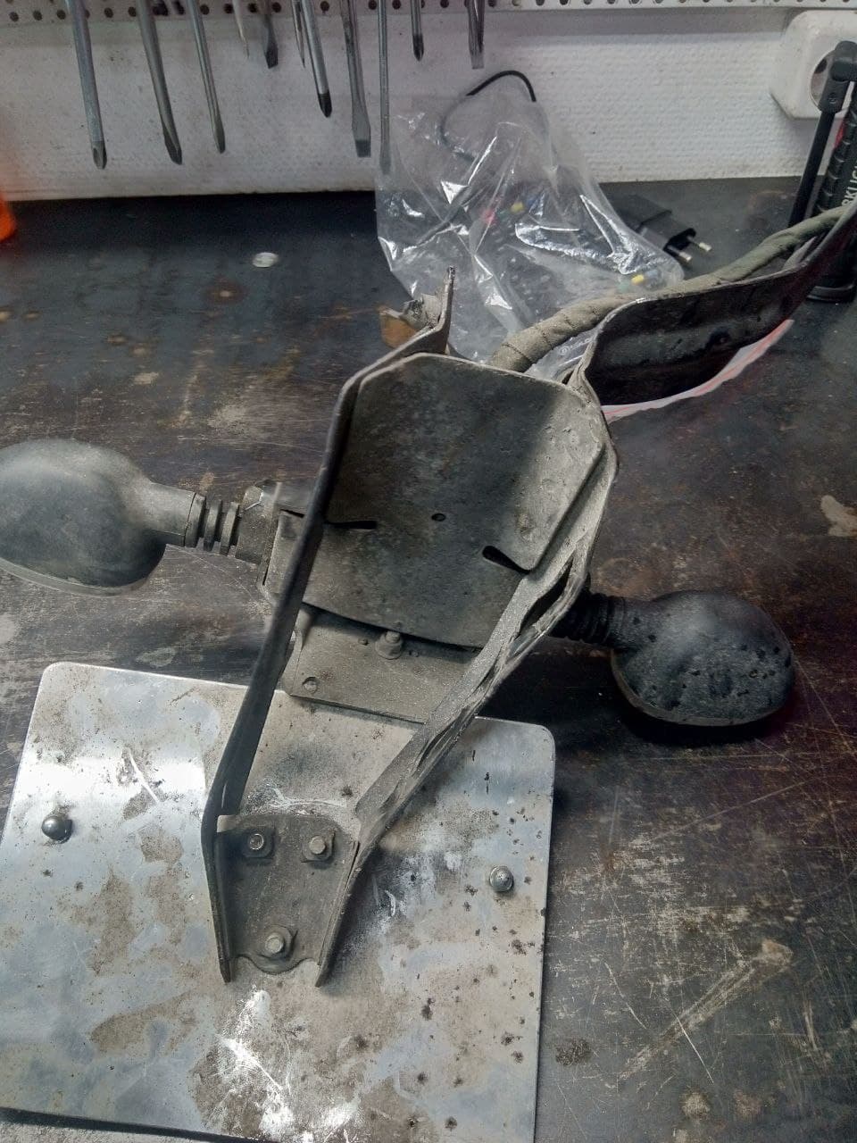

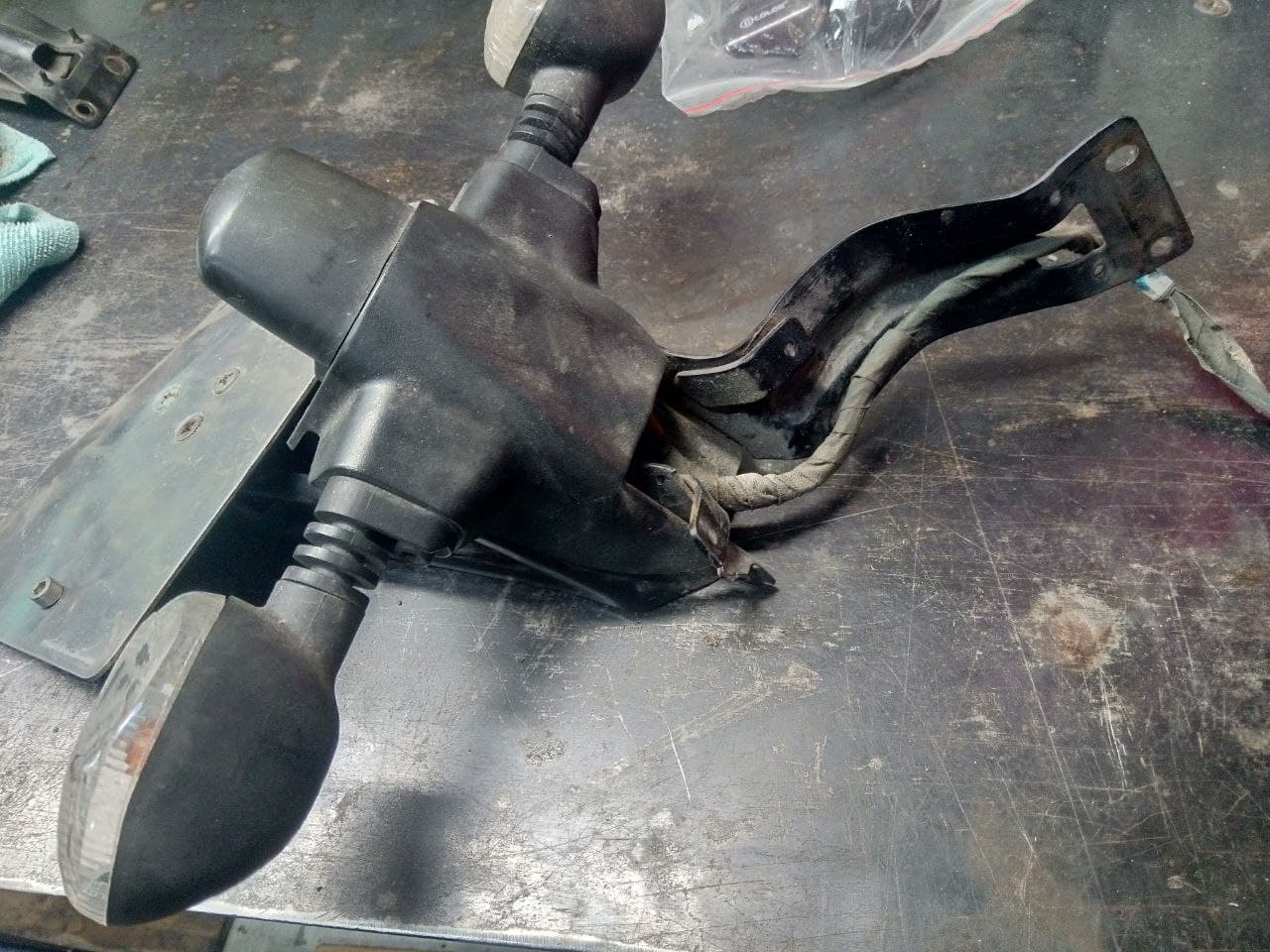

Крепление номерного знака вместе с поворотниками намотало на заднее колесо. Номер смят, пластина под него смята, держатель с поворотниками аж узлом завязан. Как хорошо, что это случилось в гаражах, а не в Выборге, например... Переодел обувь, подвязал все это непотребство электротехническими стяжками, чтоб хотя бы до мойки доехать. Сел, завел, только отъехал сто метров от гаража - опять слышу скрежет. Слезаю - стяжки порваны нахуй, а номерной знак с держателем опять под колесом. Покатил мапед обратно руками в гараж, там разобрал весь хвост, снял остатки держателя с поворотниками, снял номерной знак, прикрутил все обратно, засунул номерной знак себе за пазуху - мало ли, мусора докопаются... Поехал на мойку. Отмыл нормально мапед - он таким чистым ни разу с момента покупки не был wink Оттуда уже помчал в ремзону на зимнее хранение. По пути решил свеситься и заложить нормально мотик в крутом повороте, как летом привык делать - как раз солнце выглянуло, даже тепло стало. Ну и поплыло у меня наружу поворота заднее колесо на 90 кэмэчэ surprised В общем, не зря я сезон решил завершить - нефиг на дорогах делать с таким держаком.
Сдался на зимнее хранение, пока мне кроме ремонта крепления номерного знака и плановой переборки всех трех суппортов и делать ничего не надо. Планирую зимой новые пружины в вилку купить и что-то с задним амортом решать - то ли пружину поменять на более мягкую, то ли вообще другой аморт купить. Отправил запрос представителю WP на предмет жесткости пружины - посмотрим, что ответит...
С продажи его снял - сам буду ездить. Уже весь мотик перетряхнул и все исправил - смысл теперь в его продаже? Купить очередное необслуженное говно задорого и приводить его весь сезон в порядок?
Все-таки Дайтона - красивый мотик! Умеют англичане делать правильные мотики.

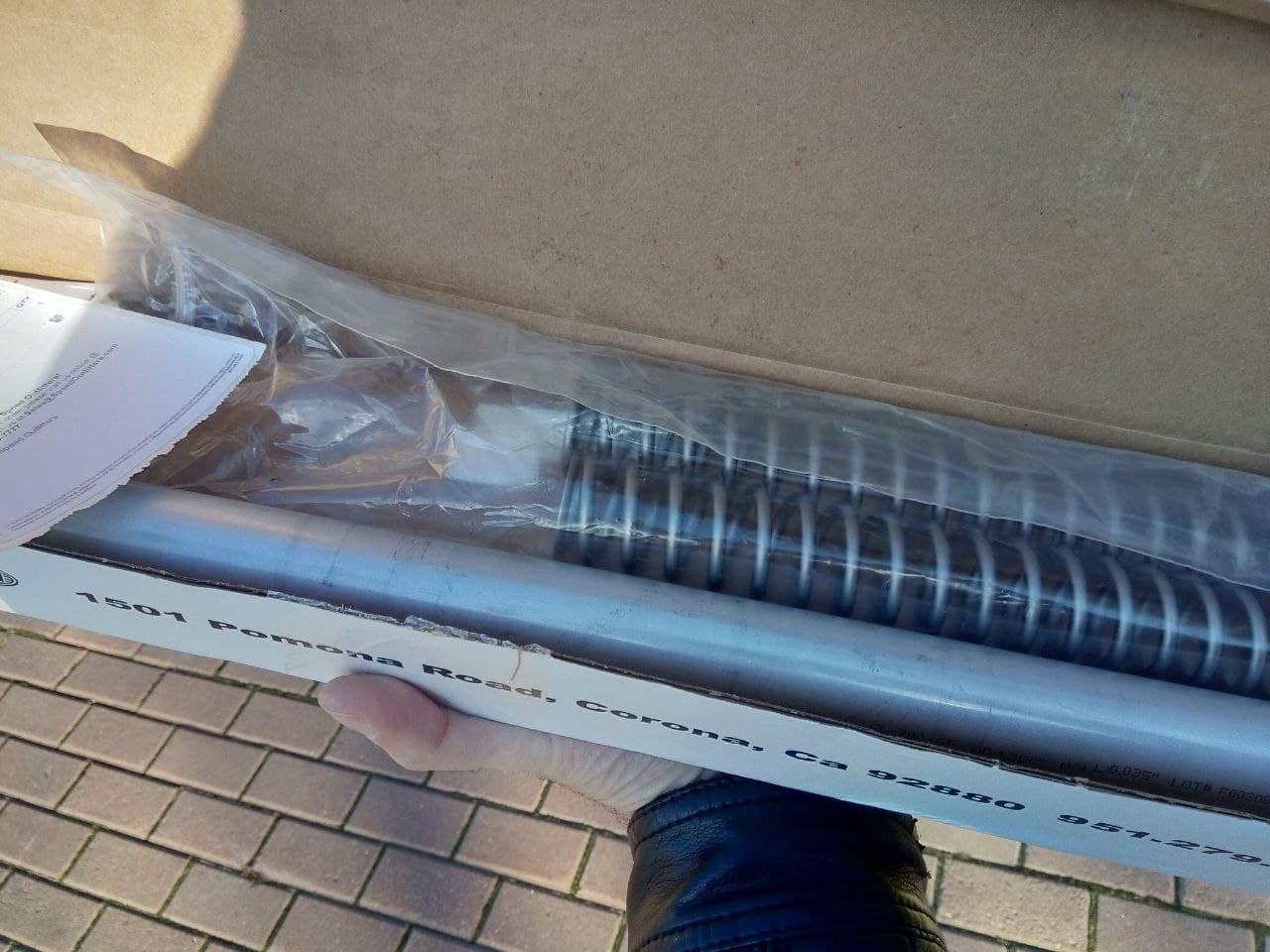

Купил пружину передней вилки Race Tech FRSP S3625100 жесткостью 1 кг/мм за 135$ с доставкой. Выбирал по рейс-тековскому калькулятору под свой вес и манеру езды.

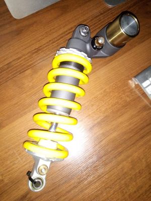

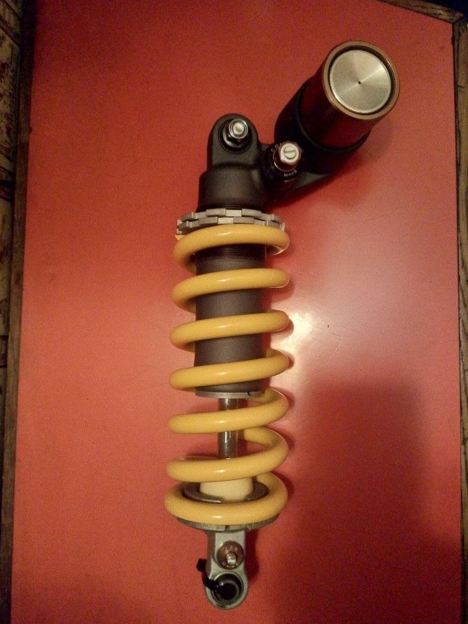

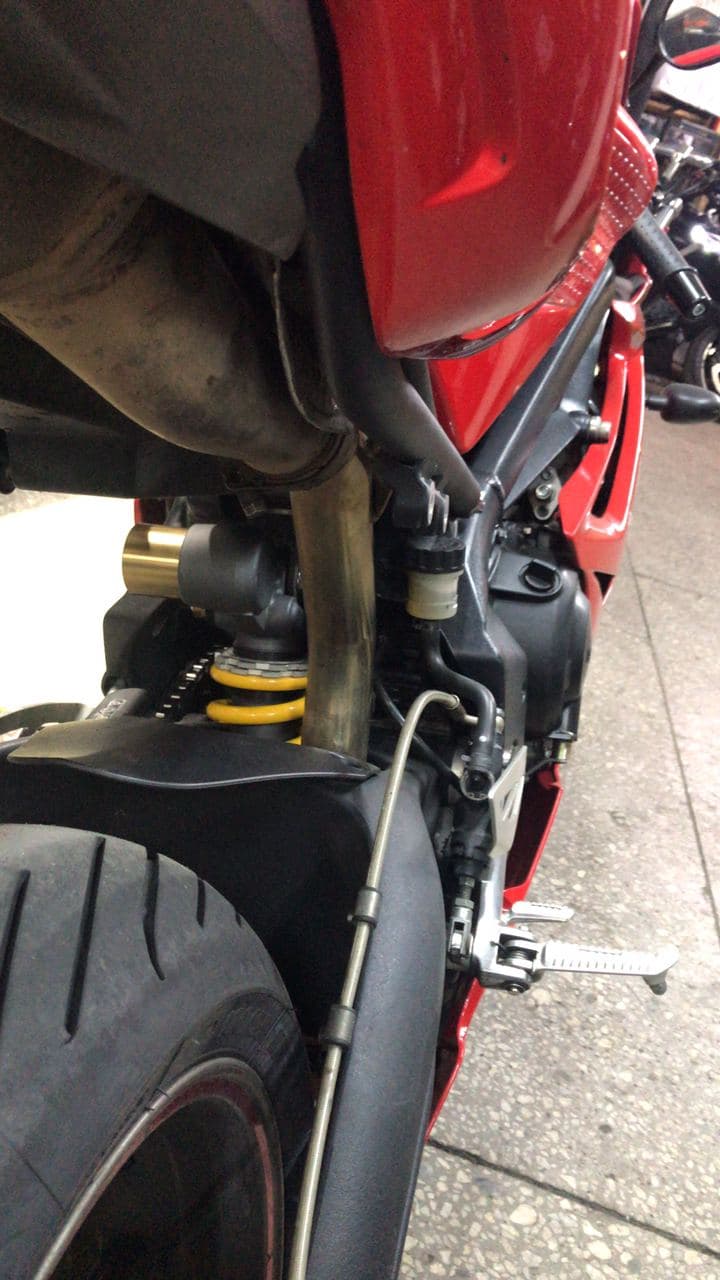

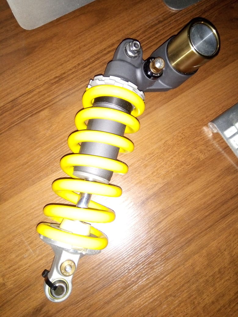

Нашел на ибее бэушный стоковый аморт за 399$, пробег - всего 1250 миль! Почти новый, по виду тоже. Единственное - он от дайтон следующего поколения (2009-2012). В теории, там все должно быть одинаковым. Допилим, в крайнем случае... Предложил продавану 300$ - тот согласился.
Итого - 365$ c доставкой. Всяко лучше, чем елинз и подобное за штуку с лишним баксов...
Да и нах мне этот спортивный аморт - у меня и на убитом получалось дубасить, и на совершенно неподходящем под этот мотик тоже получалось biggrin Всяко свежий сток не хуже этих двух будет. И мотик мой антикризисный, а не золотой wink
Осталось тока все это получить, поставить, настроить, почистить суппорта, провести диагностику, чтоб узнать причину, по которой у меня горит чек - и я к сезону готов.

Получил сегодня свой аморт, состояние - реально как новый!
На почте содрали еще 900 рублей за растаможку...
Пружины вилки только-только уехали в Москву из США. Еще неделю минимум ждать.

Получил свои пружины, отдал в сервис.
Посмотрим, не вылезет ли чего нехорошего в вилке...

Нашел на ибее бэушный стоковый аморт... Единственное - он от дайтон следующего поколения (2009-2012). В теории, там все должно быть одинаковым. Допилим, в крайнем случае...
Допиливать ничего не пришлось - вообще один-в-один. Интересно, почему тогда аморты на дайтоны первого и второго поколения разные парнамберы имеют... Настраивать весной буду, пока же просто все настроечные винты полностью выкрутил.
Из неприятностей - кажется я разбил подшипники прогрессии таким жестким амортом и такой ездой. Пока это предварительный диагноз. Поезжу в следующем сезоне, посмотрю. Если что - подшипники здесь купить не проблема.

Новые пружины вилки пожестче, чем старые, наверное раза в полтора - самое то! И еще они длиннее почти на 10 мм. Видать, старые совсем "севшие" были - разница в жесткости всего-то 10% должна быть, а тут такая разница по ощущениям... Ну теперь хоть клевать при торможениях не будет. Наверное wink

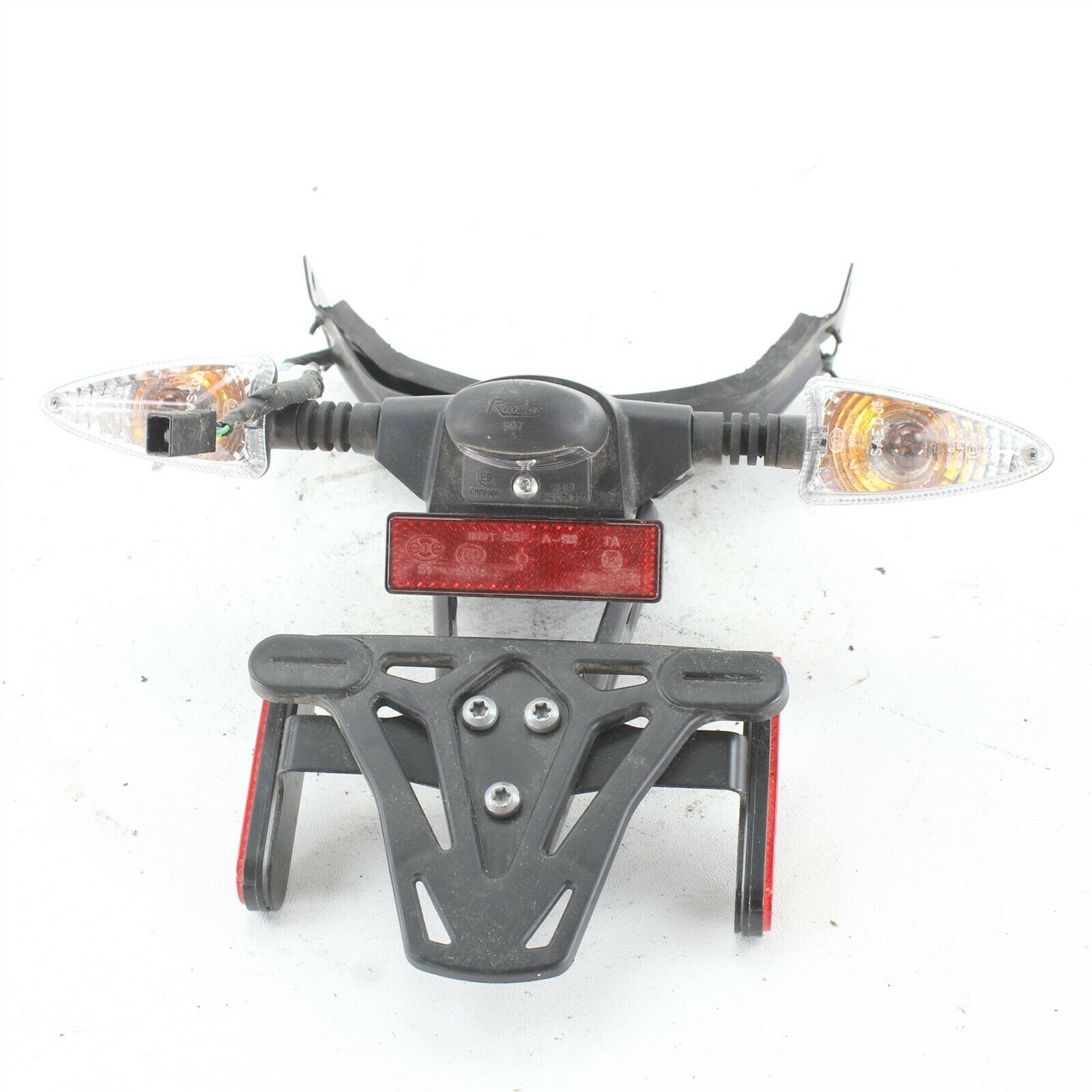

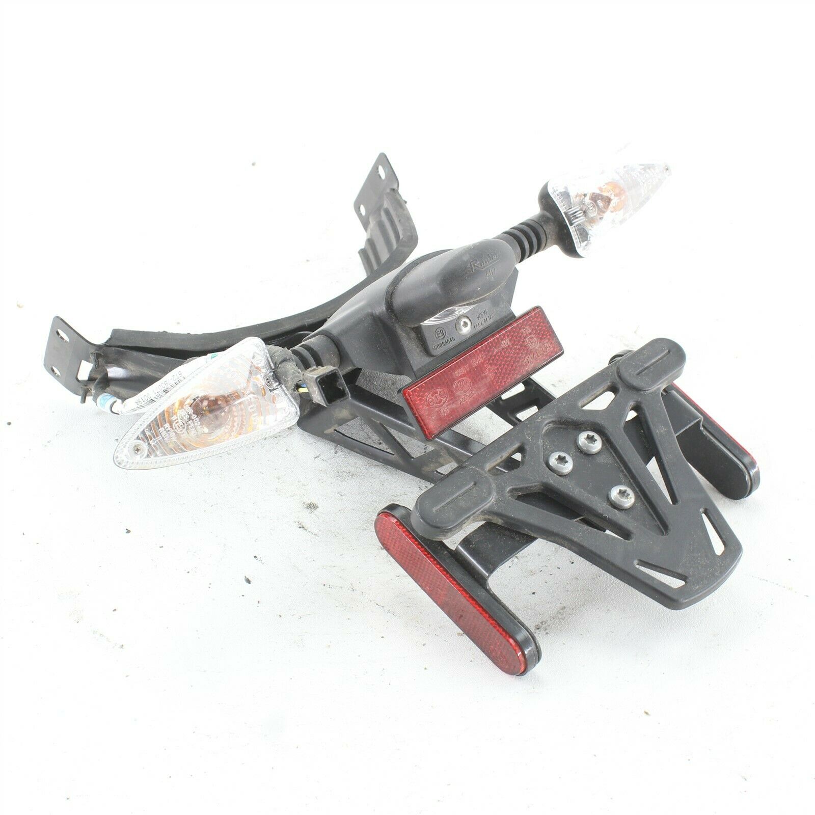

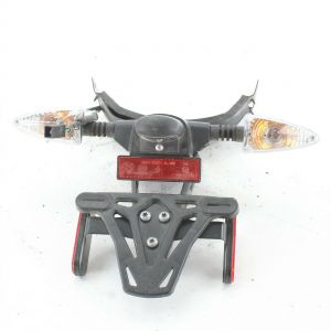

С держателем номерного знака жопа:
Вот этот вот всё проще купить новое или БУ, чем приводить в порядок. Поискал там-сям - решил все-таки БУ купить, с поворотниками в сборе, а то мои уже все зашорканы после наматывания на колесо, и стекла все потрескавшиеся.
Купил в США за 121$ с доставкой, от дайтоны следующего поколения:
Прикрепления: 9178729.jpg (169.3 Kb) · 7472143.jpg (117.3 Kb) · 7231143.jpg (154.4 Kb) · 7156629.jpg (179.7 Kb) · 0309569.jpg (176.4 Kb)
