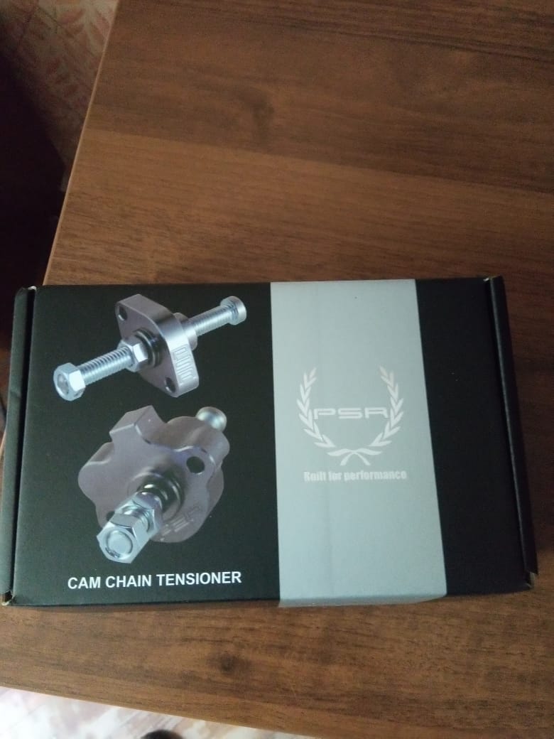

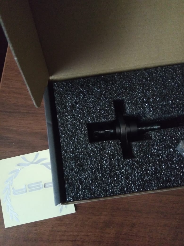

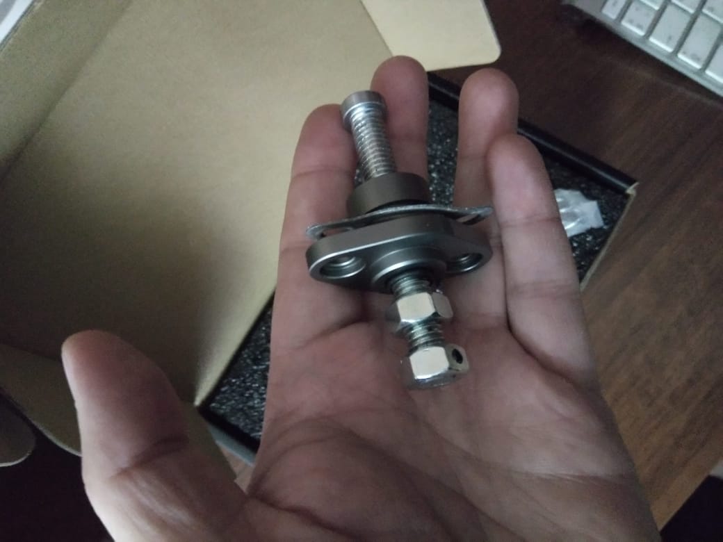

Прошел ровно месяц с момента оплаты - приехал наконец мой натяжитель... Всвязи с этим коронавирусом все посылки очень медленно идут, иной раз и по 2 месяца... Самолеты не летают...
Навороченная коробочка, внутри натяжитель, прокладка (которая нафиг не нужна и которую я умудрился порвать при установке biggrin ), два крепежных болта, наклейка и брелок.

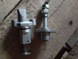

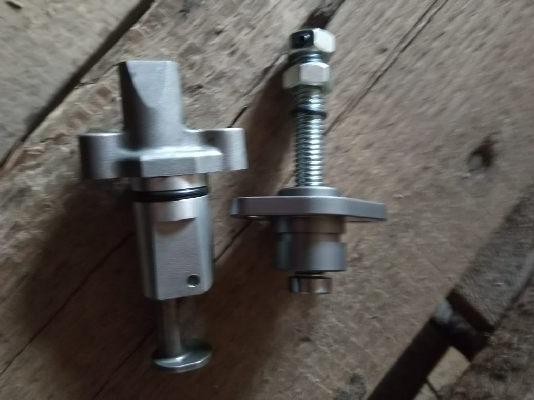

Вынул старый натяжитель:
Кто там хвалил кавасрачью конструкцию с "надежным реечным механизмом"? Ась? Говно этот ваш реечный механизм!
Начал ставить новый натяжитель. На нем есть выемка под уплотнительное кольцо, самого кольца в комплекте, ессно, нет... Снял со старого аккуратно, поставил. Оно болтается angry Полностью выкрутил болт нового натяжителя, вставил его внутрь, начал прикручивать идушими в комплекте с ним винтами - и хуй там! Они слишком длинные! Буквально на два-три миллиметра! Бля, ёбаный тюнинг... всё непродумано и всё через жопу! Придется идти к знакомым в мото-мастерскую за винтами и кольцом. Пока откручивал натяжитель, умудрился биту шестигранную куда-то внутрь мотика уронить - теперь еще и за гибким магнитом придется идти в магазин. Ну и заодно за герметиком, чтоб старую прокладку поставить...
ЗБС, чо... "Быстро поставил" называется... и бесплатно...
Поехал в мастерскую, подобрал у них болты покороче, подобрал уплотнительное кольцо с более плотной посадкой вместо старого, купил магнит на гибком держателе, купил герметик, заехал домой за старой прокладкой крышки двигателя. Пришел в гараж, сначала нашел магнитом шестигранную биту в недрах мотика, потом надел новое уплотнительное кольцо, начал надевать прокладку на натяжитель - она не лезет angry Буквально совсем чуть-чуть. Кольцо это сраное резиновое мешает. А его теперь фиг снимаешь... Аккуратно попытался смять его руками и протащить прокладку - и порвал ее angry Начинаю ставить в мотор - натяжитель с новым кольцом не лезет в двигатель angry Нуйобанарот... Еле снял это новое кольцо, пришлось ставить старое, которое болтается. Не ехать же второй раз в мастерскую - туда-обратно час минимум на общественном транспорте.
Прикрутил в общем всё, снял стяжку, которая фиксировала башмаки и цепь ГРМ, вкрутил натяжитель до упора от руки (как написано в мануале), начал опять прокручивать коленвал, чтоб провис цепи убрать. А коленвал еле-еле крутится surprised Ну, думаю, пиздец - цепь ГРМ перескочила таки и теперь клапана в поршни упираются... Приложил силу - вроде полегче пошло, заодно выкрутил болт натяжителя обратно. Сделал оборотов пять - реально коленвал вращается раза в два туже, чем вращался со старым натяжителем, пока я искал ВМТ. Шозанах такой? cry
Ну и как понять этот ебаный мануал к натяжителю про "закручивать от руки"? Руки-то у всех разной силы - один руками сковороды гнет, второй винт М5 затянуть не может. Закрутил натяжитель от руки несильно, как рекомендуют - а этот чертов коленвал теперь еле вращается... Плюнул, открутил винт, поставил крышку двигателя со старой прокладкой на герметик, затянул все болты, решил запускать двигатель и крутить натяжитель на ходу, как в роликах показывают. Наебнется мотор - да и срать на него... Заебал уже этот мапед...
Запустил двигатель - вроде норм, но цепь брякает angry Начал снова аккуратно подтягивать винт натяжителя от руки, пока он опять в башмак не уперся и я не почувствовал, что обороты ХХ начинают падать, отвернул на два оборота, законтрил. Прогазовал на месте - вроде все в порядке.

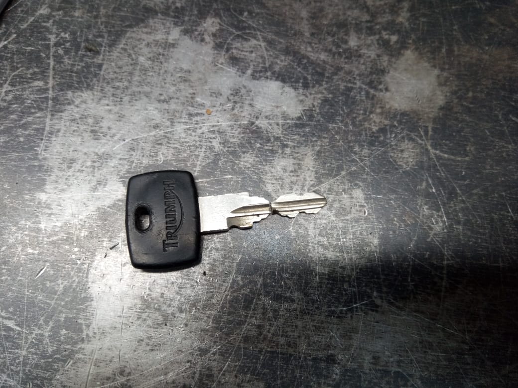

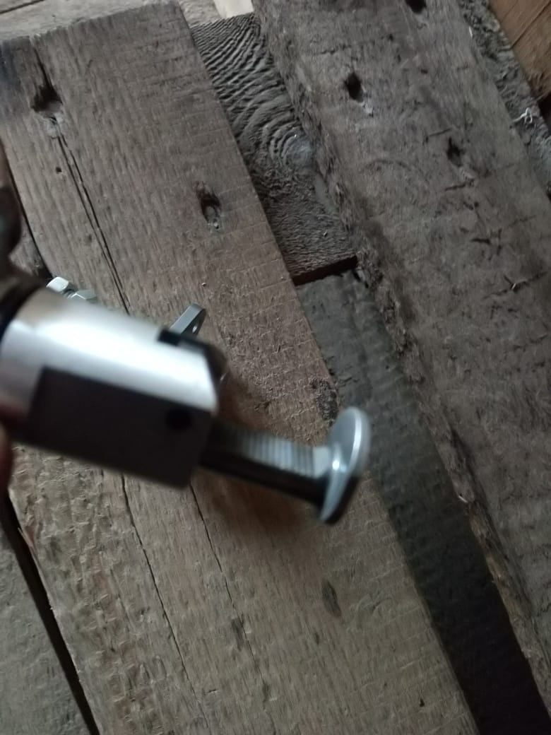

Приехал в ремзону, поставил мотик, начал снимать седло... и сразу же наступил пиздец:
При том ответная часть ключа осталась в замке. Хорошо, что в ремзоне плоскогубцы были с тонкими губками - я ими и вытащил остатки ключа. А случилось бы это в гараже - пришлось бы эти плоскогубцы искать.
Чето за все мои 15 лет, что я езжу на мотиках, такое у меня в первый раз angry Ключ зажигания из говнолина - это конечно сильно...
ЗБС, ударное начало...
Поехал домой за дубликатом ключа, заодно по пути к мастеру-ключнику заехал, чтоб мне болванку заказали. Слава богу, здесь хотя бы нет этого чипа в ключе. Обещали в течение недели изготовить.

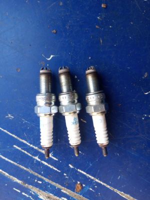

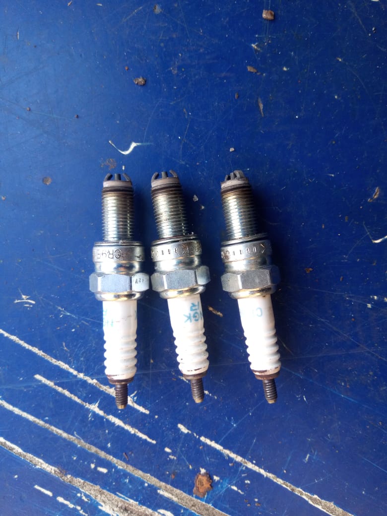

Снял катушки зажигания - все в норме. Выкрутил свечи - тоже почти идеальный нагар, но малость светлее нужного. Т.е., немного беднит... Но именно немного.

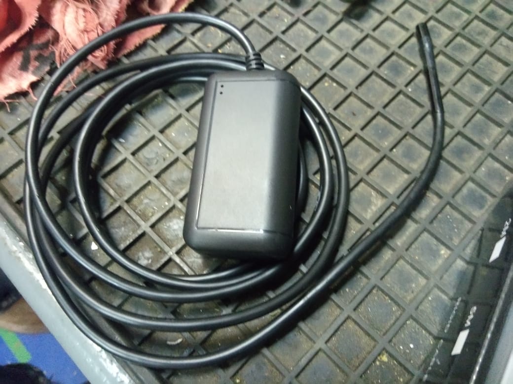

Дальше с диагностом этим взяли специальную видеокамеру и засунули поочередно в каждый из цилиндров через свечные отверстия и осмотрели поршни. Поршни вообще без нагара! Но есть небольшое кол-во белых точек местного перегрева, наверное как раз из-за того, что смесь немного беднит. Закрутил свечи обратно.

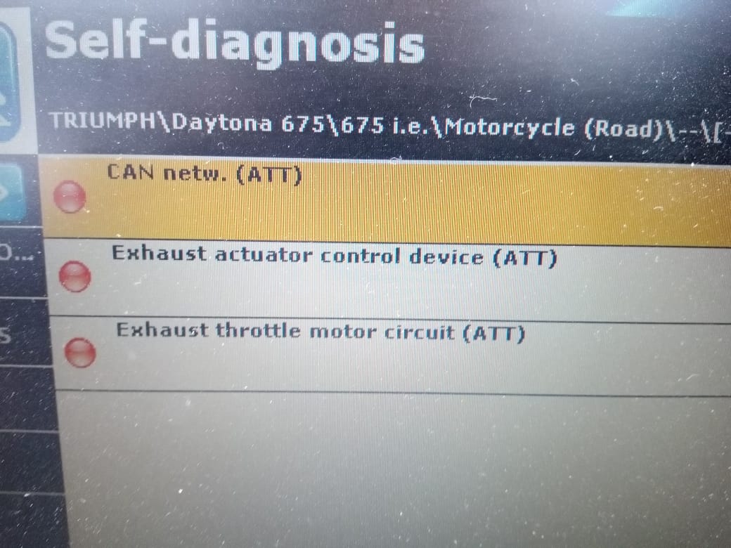

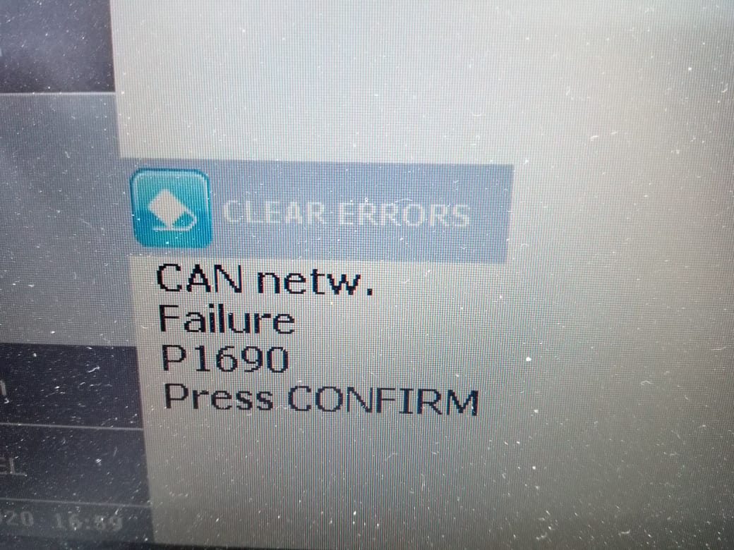

Затем подключили диагностический прибор TEXA, начали смотреть ошибки и параметры работы двигателя. Вообще, это прога для итальянских мотиков, но неважно. Ошибок было три:
Та, что возникла по пути в ремзону - ошибка EXUP, ее погасили и больше она не возникала. Чето глюкнуло видимо в экзапе, надо разбирать и чистить... Потому что сам по себе он работает - при повороте ключа зажигания активируется.
Р1690 - это ошибка иммобилайзера, видимо еще с тех времен, когда у меня приборку закоротило на ходу и CAN-шина ее потеряла. Висела в памяти. Тоже стерли.
Поворочали через прогу актуаторы и сервоприводы мотика, прочекали приборку и экзап - все в норме. Никаких ошибок. Проверили топливо-воздушную смесь и все датчики - баросенсор показывает атмосферное давление 753 мм.рт.ст. вместо 760. Менее 1% погрешности - вряд ли в этом дело. Остальное тоже в норме.

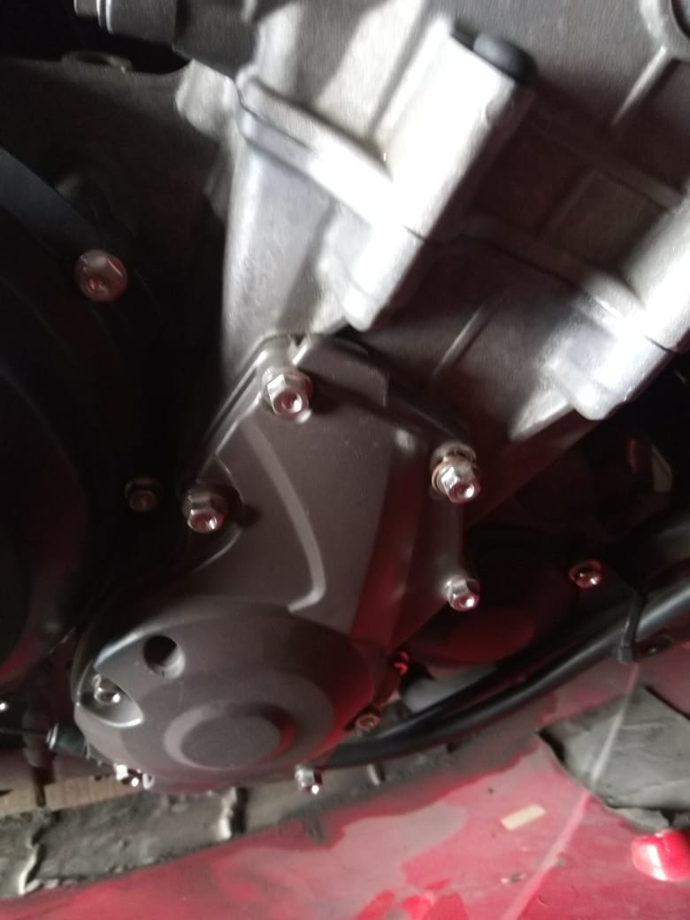

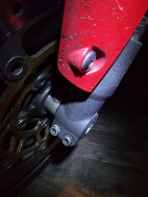

Решил сегодня заняться экзапом... Что там сложного - два болта и два самореза открутить, да проверить как тросики крутят заслонку... Подрегулировать там-сям...
Ага, хуй там!
Саморезы-то я открутил, которые крышку актуатора крепят. А вот с одним болтом защитной крышки самого экзапа, который закис и приржавел, я провозился почти 5 часов surprised С четырьмя походами в магазин за экстракторами, сверлами, воротками и одним походом домой за дрелью. Итого - выкрутить один болт мне обошлось аж в 2200 рублей, при том болт-то я все-таки выкрутил - да поломал экстрактор, так он и остался в резьбовом отверстии, на память... Хер высверлишь его. Теперь эта крышка вместо двух болтов крепится на один angry
Тупорылые англичане - кто ж в такие места, где высокие температуры и вибрации, ставит каленые болты без покрытия с головкой под торекс, да еще и на фиксатор резьбы? Пидарасы островные...
Короче - крепеж на этом мотке полное говнище говняное. Я просто аццки негодую! angry Такого уебищного крепежа я никогда не встречал ни на одном мотике.
Далее был аттракцион по настройке экзапа... Как мы уже поняли, такие же точно пидарасы, которые ставят везде болты без цинкового покрытия под хлипкие легко срывающиеся торексы, еще и писали инструкцию по настройке экзапа. К самим гайкам регулировки свободного хода заслонки под брюхом мотика не подлезть ни одним рожковым ключом - поддон двигателя мешает и глушитель, сам ключ физически туда не помещается ни при каких условиях, даже если полностью снять глушитель surprised Накидной ессно тоже не одеть - сквозь гайку трос пропущен. А эти островные пидарасы только картинки красивые в мануалах рисуют - ослабьте тут, подтяните здесь... Ага, а чем подтянуть-то? Хуем штоле? Сука, вот уроды, а... Кое-как изъебнулся плоскогубцами подлезть, замял все края этих гаек... Да и хер с ними - последний раз этим занимаюсь, вряд ли туда придется лезть еще раз...
Дальше был еще больший треш по выставлению кулисы самой заслонки экзапа по стрелочке. Нужно дать свободный ход обоим тросам, а дальше там сам актуатор разберется типа, чо и как, а потом надо просто затянуть эти регулировочные гайки от руки. Ну, то есть опять в мануале полная поибень фантастическая написана - там, типа, все просто. Начал делать по мануалу - сразу же получилась полная хуйня. Мало того, что после первой же активации экзапа путем поворота ключа зажигания сразу же сбилась стрелка эта на самой заслонке, так еще и все время было так, что один трос все время натянут до упора и ослабить его никак, а второй трос при этом полностью отпущен. И так то один трос, то другой. Пришлось несколько раз снимать еще и мотор со своего крепления, туда-сюда включать зажигание, чтоб мотор сам троса эти смотал, чтоб можно было поймать момент, когда троса будут находиться примерно на середине, а то регулировок не хватает. В общем, провозился я так еще час, кое-как с какой-то там сороковой попытки настроил боль-менее равномерно.

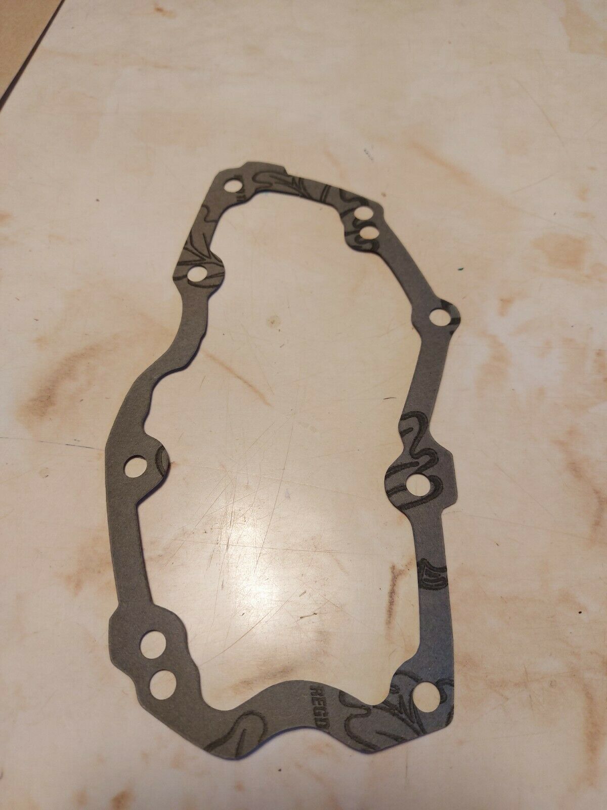

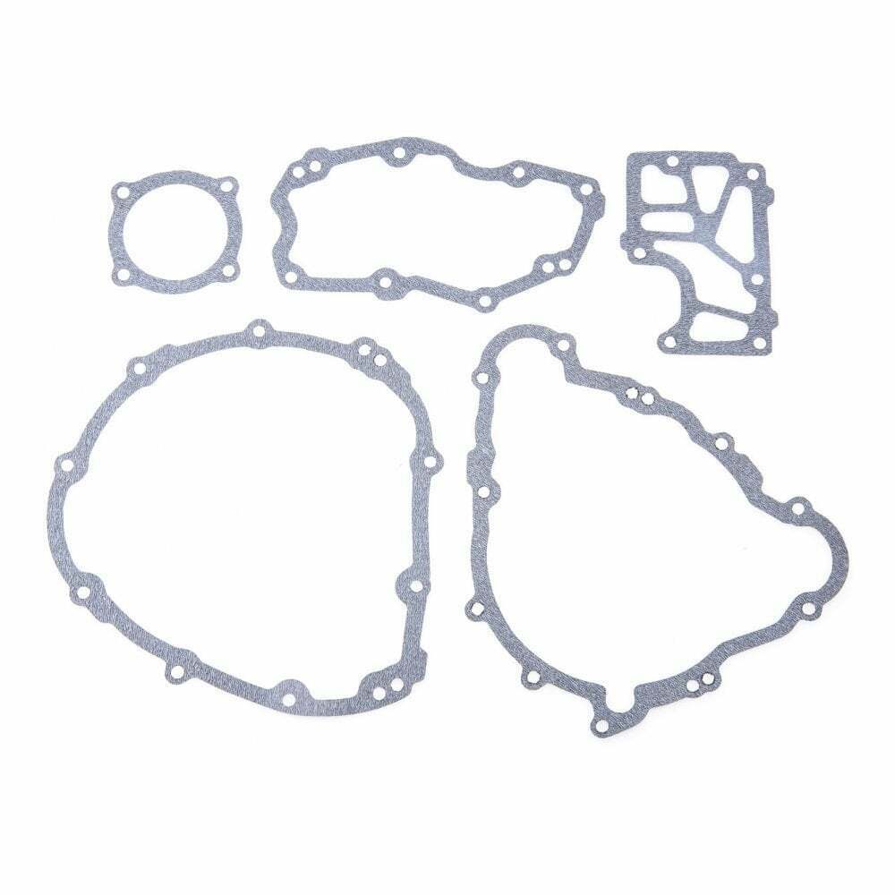

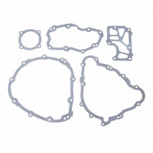

Заказал себе прокладку под крышку двигателя за 7 фунтов, которая за выставление ВМТ отвечает, и два набора прокладок под все возможные крышки за 28 фунтов.

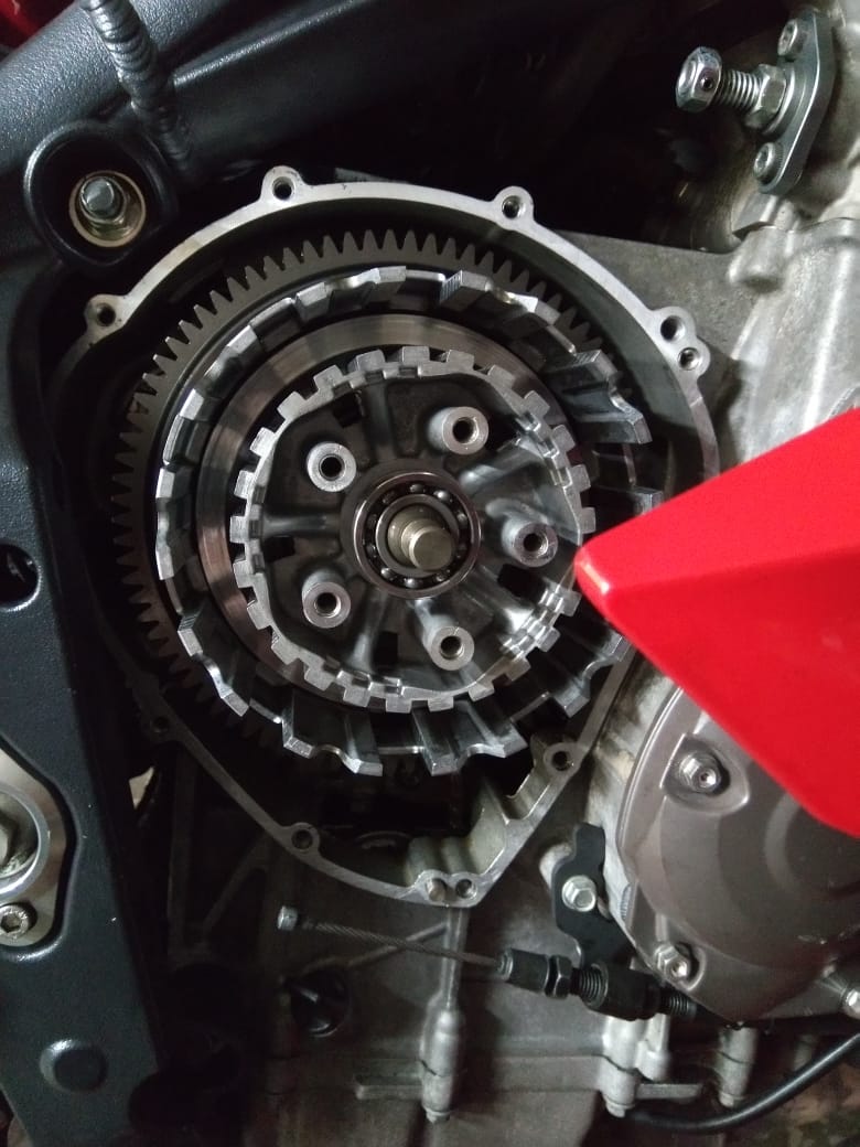

Надо делать клапана, в общем. Заодно сцепление и его корзину проверить.

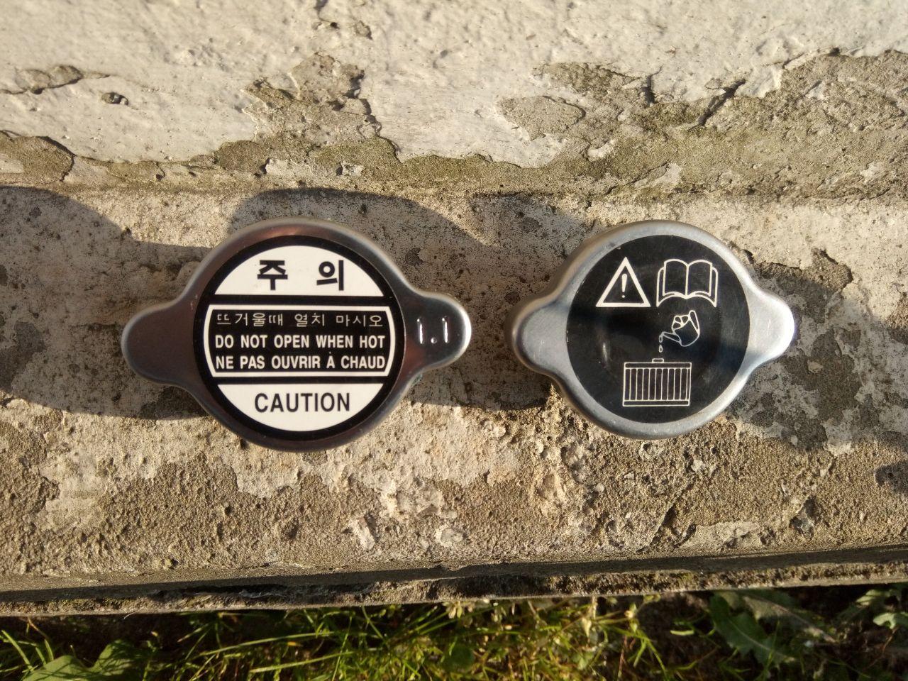

После работы протоптанной неоднократно дорогой biggrin попёрся в гараж, выяснять вопрос с кипением ОЖ...
Осмотрел мотик - сухо на нем и вокруг него. В расширительном бачке уровень ниже минимума. Взял шприцем пробу ОЖ - розовая, прозрачная, без примесей. Проверил уровень ОЖ в радиаторе - уровень почти по пробку. Взял оттуда пробу шприцем - то же самое, все отлично. Снял пробку радиатора, завел двигатель, газнул - помпа совершенно явно рабочая. Аж водовороты пошли... Никаких пузырей и пены. Нагрел движок до четырех делений - радиатор горячий, т.е. и термостат нормально работает. В расширительном бачке появилась жидкость, почти по максимуму. Ничего не кипит, не булькает даже...
Открутил винт для сброса воздуха из расширительного бачка радиатора - воздуха нет. Закрыл пробку радиатора и закрутил этот винт, завел движок, сильно наклонил мапед влево, прогазовал, прогрел хорошо, заглушил движок, решил по миллиметрам откручивать винт сброса воздуха... Это было большой ошибкой sad Поначалу шли небольшие пузыри воздуха, я всё ждал, когда антифриз польется, и продолжал откручивать этот винт... В итоге, слишком сильно открутил, его вышибло давлением, и мою правую руку, гараж и весь мотоцикл окатило кипящим антифризом... Мда...
Соблюдайте правила техники безопасности, блеа...
Поехал за пробкой радиатора на авторынок... Купил от какого-то азиатского авто (то ли от соляриса 1.6, то ли от короллы старой...) за 250 рублей:
Слева - новая пробка, справа - та, что стояла на моем мотике. Давление - 1,1 бар.
Приехал в гараж, долил ОЖ взамен того, что выплеснулось на меня biggrin - грамм 250 получилось примерно. Сбросил излишки воздуха через этот злополучный винт, все закрыл, завел, прогрел до срабатывания вентилятора, температура упала на одно деление, еще минут пять он так поработал, заглушил мотор - все в норме. Ни подтеканий из расширительного бачка, ни кипения...
Тест-драйв всвязи с такой красивой рукой отменился сам собой. Может послезавтра...
В итоге, возможно дело было в этой пробке радиатора. С одной стороны хорошо, что так все лайтово закончилось (?) - а то после двух подряд положенных моторов начинаешь дергаться и паниковать от любого шума в двигателе... С другой - вряд ли неисправная пробка радиатора являлась причиной вибраций. Я так думаю...

Ви таки будеце смеяццо - но, сцуко, реально в пробке радиатора дело было! Точнее, пробка радиатора - это следствие, а причина - паровая пробка в районе клапанов. Датчик температуры на этом мотике стоит ниже, поэтому никакого перегрева он и не показывал.
Интересно - а что мешает производителям этот датчик запиздячить в ГБЦ? Это ж самое горячее и самое ответственное место в движке! Почему КТМ туда смог датчик воткнуть, да еще и в зону доступа, а остальные не могут? Долбоебизм какой-то...
Т.е., получилось так, что если бы не забулькало в расширительном бачке - я бы и дальше ездил и ломал бы голову. И мотор заодно...
Видимо из-за этой паровой пробки клапана стало закусывать в направляющих, появилась эта вибрация, пропала тяга... и вообще там все теперь цокает при нагреве.

Сняли свечи:
В принципе - бедновато. Зато равномерно.

Заглянули с такой камерой внутрь цилиндров:
Какого-то явного криминала не обнаружили. Клапана не горелые снизу, никаких следов посторонних жидкостей - ну и отлично.

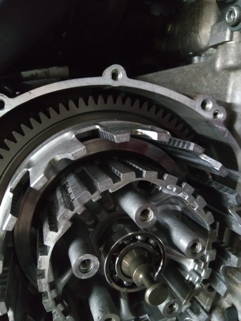

Забрал диски сцепления и пружины в магазине, взял все прокладки, поехал в сервис. Снял пластик, снял пружины сцепления вместе с дисками - внутри почти все хорошо sad Старые оригинальные пружины всего на миллиметр меньше новых - считай, что не изношены вообще, но какие-то они хлипенькие на ощупь. ЕВСшные усиленные пожестче, вроде как...
Сами фрикционные диски вообще не стертые - все по 3 мм толщиной, как и положено по мануалу. Металлические диски имеют небольшие темные пятна там-сям.
Наружный центральный подшипник в норме.
На барабане и корзине следы от зубцов дисков сцепления:
Ничего особенного, на самом деле - на EBR и пострашнее было, там аж прямо все выгрызено было. А тут просто следы касаний дисков и кое-где на внутренних канавках барабана небольшая "волна".
Т.е., в принципе - можно было в сцепление вообще не лазить sad А я так надеялся, что дело именно в нем... Зря деньги потратил только.
Ладно, раз уж залез - завтра мне будут корзину откручивать и проверять игольчатый подшипник и пружины гасителя крутильных колебаний. Может там чего обнаружат...
Если все это не поможет - то попал я на переборку коробки передач. Видимо, вибрации эти идут оттуда.
Добавлено (24.08.2020, 22:45)
Забрал сегодня мапед из сервиса. Завис там на все выходные - ждал, пока мне номер маленький привезут и площадку под него новую сделают. А то предыдущая номерная рамка вся развалилась и номер держался на одном винте и двух электротехнических стяжках...
В общем, корзину сцепления снимали, с ней все боль-менее, с ее подшипником тоже. Собрали все обратно, сцепление стало жестче на выжим. Прокатился сегодня аккуратно километров пятьдесят, по пробкам специально потолкался - по-моему вибраций стало меньше. Корзина немножко побрякивает, пока сцепление не выжмешь, но стука никакого нет. Так что возможно эта проблема решена. Надо нормально продубасить - сегодня не получилось, машин много, уже сумерки, на дорогах мокро, да и я в обычных джинсах и берцах в сервис приехал.
Мапед с новым сцеплением поехал порезвее, старые диски рассмотрел повнимательнее - какие-то замыленные они, хоть и по толщине в допусках. Не люблю ОЕМ сцепления - они все из говна какого-то сделаны...
Передачи теперь зато четко переключаются. Надо было Барнетт все-таки брать. Ладно, это в следующий раз, наверное...

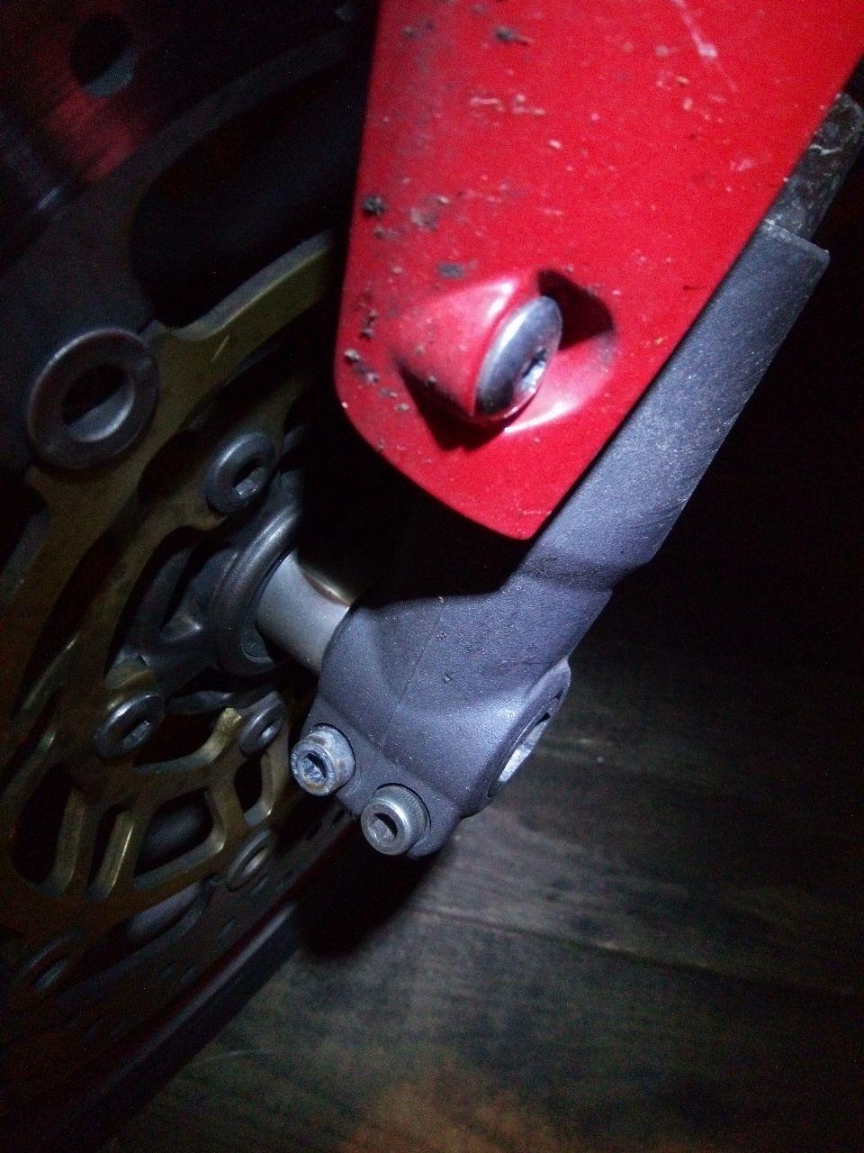

Поехал сегодня менять передний баллон. Начали мне в сервисе откручивать стопорные болты оси - и сразу же свернули внутренний шестигранник на одном их двух, который ближе к тормозному диску angry
Как это все заебало уже...
Хорошо, что не я их откручивал, а то стали бы говорить, что я рукожопый... Сразу начали гнать на предыдущего чела, который мне резину менял. Мол, перетянул. А мы с ним затягивали динамометрическим ключом эти винты, по мануалу - так что ничего не перетянуто.
Такой вот уебский крепеж на этом пепелаце - либо незатянуто всё, либо перетянуто и при откручивании всё срывается нахер. Потому что все метизы из говнища сделаны... В башку каждому инженеру этого мотика забить каждый крепежный винт молотком надо. Чтоб на Пинхэда стали похожи. Тот тоже изначально англичанином был...
В итоге, наварили на этот болт гайку и гаечным ключом открутили. Представляю, как это было бы весело делать в моем гараже...
Заменили на всякий случай эти два болта на ямаховские. Так постепенно весь крепеж и поменяем на нормальный biggrin

Чек-энжин загорелся и долго не гас, потом с тормозными колодками какая-то беда случилась - тормоза пропали наполовину и стали сильно скрипеть, будто колодки до металла стерлись. Чуть не уебался в попутную машину... Дважды останавливался и осматривал колодки - до конца индикатора износа еще далеко, а ездить в таких условиях уже невозможно.
Я очень устал от такой езды. Даже останавливаться пришлось на автобусной остановке и ждать, пока дождь не закончится.
На обратном пути дождь закончился, чек-энжин погас сам собой и колодки стали тормозить нормально, без скрипа. Шозанах такой был - непонятно абсолютно...
