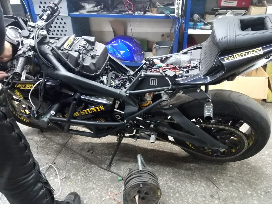

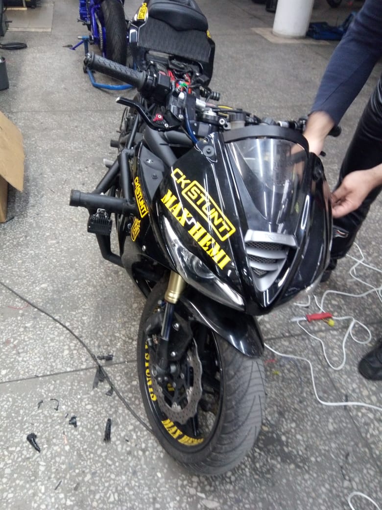

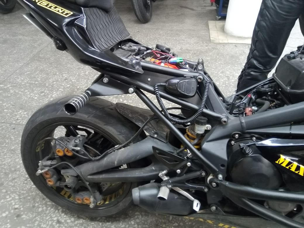

Заехал сегодня утром в ремзону к знакомым - они такое чудо ковыряют:
2009 год, пробег 24200 кэмэ. Полностью переделан под стант.
Масляный щуп у него уже стоит короткий, не как у меня - это было первое, что я полез проверять.

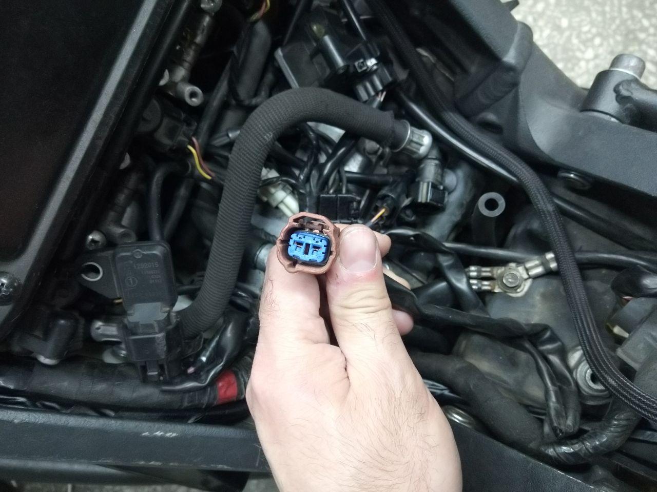

Посмотрел его потроха, сфоткал фишку бензонасоса, которая на моем мотике почему-то продублирована:
Т.е., у меня таких фишек две surprised Об этом я писал на прошлой странице. Зачем это нужно - не понял даже электрик, который все это ковырял.
Надо будет отловить хозяина этого стантового мотика и поспрашивать насчет вибраций мотора. Заодно посмотреть, какие они на его мотике...

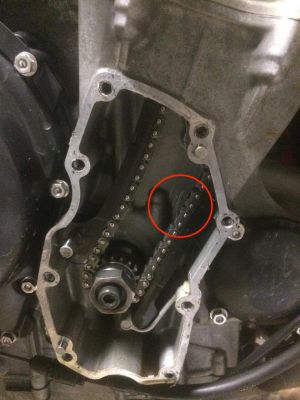

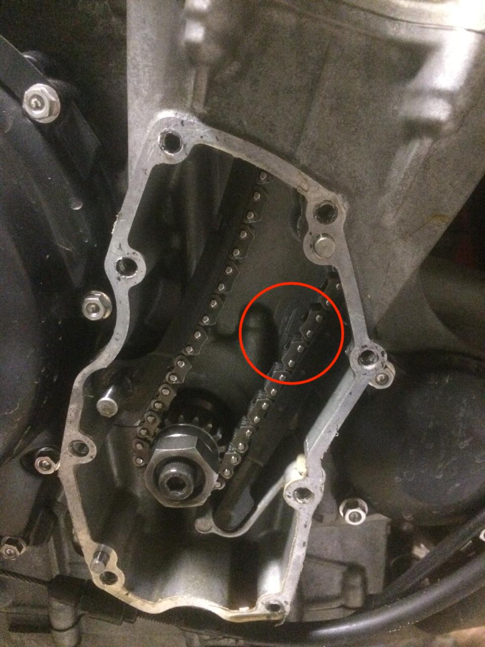

Дело в штатном натяжителе цепи, которому со временем начинает не хватать усилия поджимать успокоитель, и цепь ГРМ начинает биться о внутренности мотора, вызывая подобные звуки и вибрации. Грозит это обрывом цепи и поломанным движком surprised Сама цепь что-то в районе 100 баксов стоит, а вот движок стоит подороже...
Когда мне меняли крышку ГРМ , обнаружили на внутренних стенках двигателя царапины.
Мы еще подумали, что это предыдущие владельцы-рукожопы там отвертками шерудили - а это по ходу отметины от цепи...

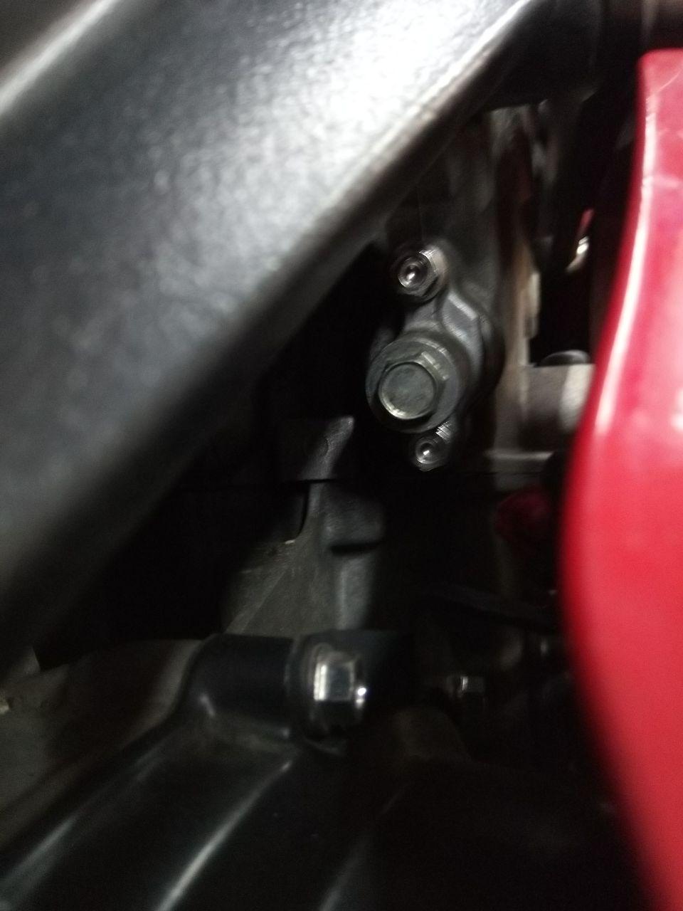

Сходил, проверил - действительно сдох натяжитель.
Отсюда вибрации цепи ГРМ, сбитые фазы открытия клапанов, мелкая дрожь и пердеж на сбросе газа. Проездил я так примерно 1500-1600 кэмэ, почти с начала этого сезона. Надеюсь, движок не отъебнет из-за этого...
Натяжители эти, оказывается, бывают двух видов, с разной привалочной поверхностью:
- до 2008 года выпуска включительно (как у меня на фотке выше)
- с 2009 года и до конца производства
Теперь главное, чтоб мне те самые прислали, которые моего года выпуска...

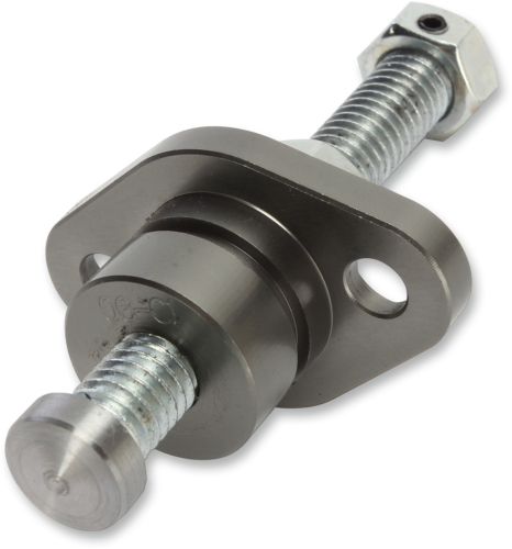

Блядь, случайно два натяжителя оплатил, вместо одного angry Сучий ибей angry Раньше там подтверждать оплату на paypal надо было, а теперь просто нажал "купить" - и все само списалось, без твоего вхождения в учётную запись paypal. Начал отмену делать - отмена не делается. Написал продавцу, чтоб отменил. Пока писал - сделалась отмена. Но деньги не вернули - видимо, несколько дней придется ждать. Продавец охуеет наверное, что там отменять надо и надо ли вообще...
А так - 102$ с доставкой за вот такую приблуду:

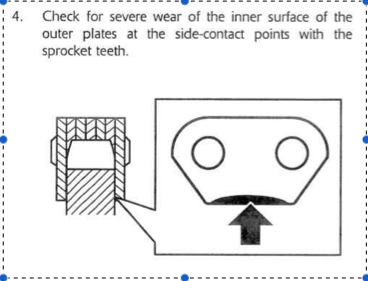

Кстати, вот тоже интересная фишка - износ звеньев цепи по мануалу:
У меня она уже вот такая была изначально, с выемкой, отмеченной черным цветом. И при этом никаких следов износа на этом торце. Облазил пол-инета - на фотках все НОВЫЕ цепи с такой впадиной, на все годы выпуска. А вот на БМВ F800, например, они как раз прямые.
Ну и как это понимать? Мануал на дайтону мудаки писали и не видели в глаза свою собственную цепь ГРМ? Придется тогда еще и цепь покупать, а они тоже разные - на первые три года выпуска парт-намбер отличается, хотя кол-во звеньев то же самое. Видать какие-то работы над ошибками были со стороны производителя.

Смотрю на фотку цепи ГРМ, судя по фото то цепь идет по направляющим успокоителя и нереально, чтобы звенья цепи сделали эти царапины. Мож по месту и все по другому.
Ну может у предыдущего владельца тоже громыхало из-за этого натяжителя, откручивали эту крышку и отверткой проверяли натяжение цепи, пока проверяли - поцарапали там всё... теперь уже концов не найти.
Может обосрались, что мотор застучал - и продали его по-быстрому. Мне biggrin
