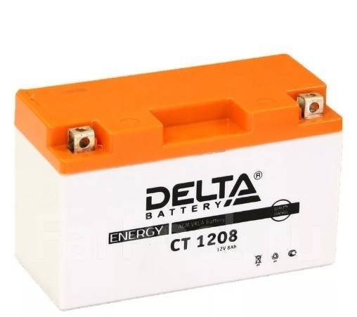

Старый АКБ что-то подвел меня на заправке позавчера... В баке пусто совсем было, надо было хоть три литра плеснуть. А то начну заводить его в гаражах - и обсохну...
С пол-тыка завел мапед в гараже, приехал на заправку, заправился - мотик не заводится. Еле-еле стартер прокручивается на пол-оборота... Добрый дядя на Газели вызвался помочь, начали от него прикуривать - всё то же самое. Ноль по фазе.
Пытался с толкача завести, побегал с ним по заправке пол-часика с перерывами - по нулям.
Пришлось два километра по жаре толкать его обратно в гаражи... Благо, заправка недалеко. Думал стартер накрылся, и его перекосило от жары. Подождал, пока остынет - опять по нулям. Смотрю - как-то фары еле-еле мерцают при включении зажигания. Думаю - ну не может быть, чтоб стартер накрылся! Пошел к соседу по гаражам, одолжил у него мотоаккум на пять минут, подсоединил своими личными маленькими крокодильчиками - оп! С пол-тыка завелся. Что там это грёбаный добровольный помощник на заправке не мог свою сраную Газель нормально подключить крокодилами для прикуривания АКБ - загадка... За всеми следить надо, никому верить нельзя - народ клеммы АКБ не в состоянии правильно соединить без присмотра... angry
Купил сегодня новый АКБ на всякий случай, а то мало ли...
Новый:
Старый:
2000 рэ цена, что того, что другого. На юазу денег жалко - она втрое дороже. Для этого мотика это слишком дорогой АКБ.

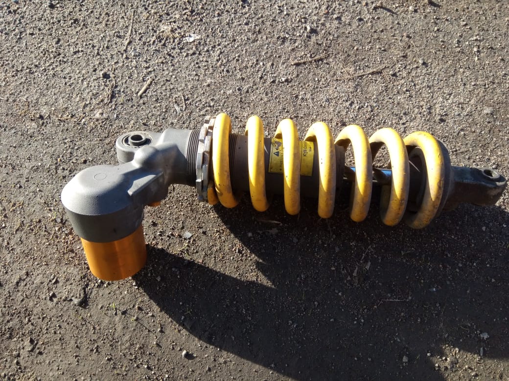

zviadiДата: Пятница, 29.05.2020, 20:50 | Сообщение # 66

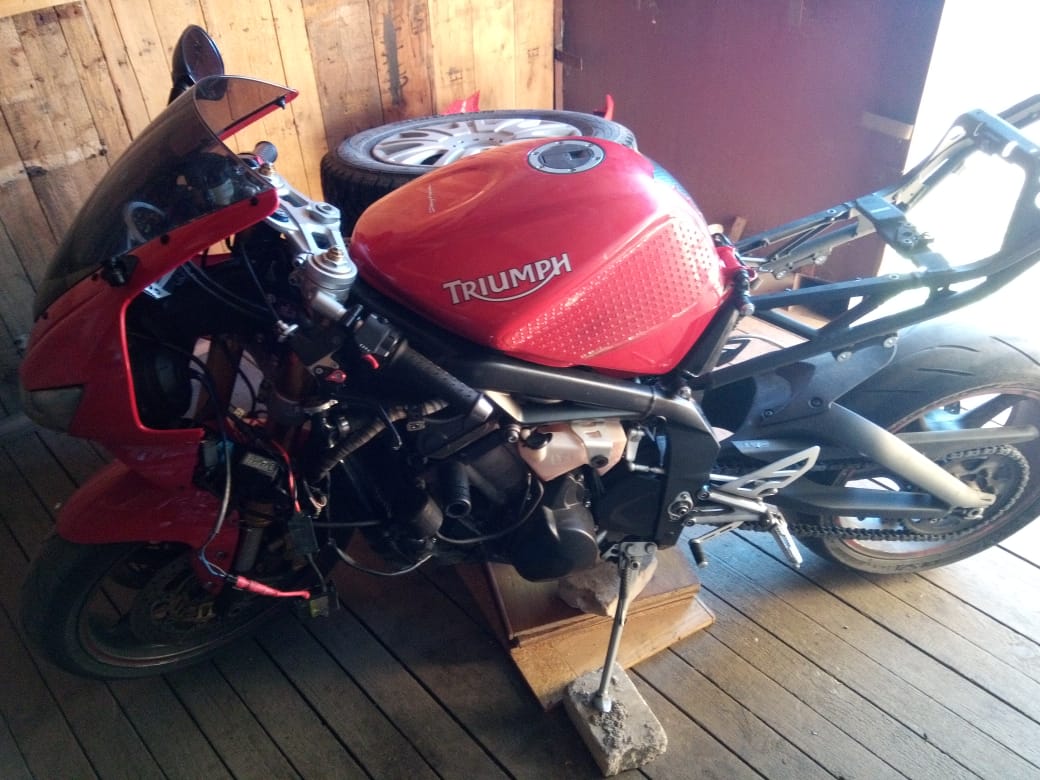

Пока всем не до меня, решил сам снять задний аморт. Нашел классный ролик в сети:
Хуле тут сложного, да? Главное - маятник вывесить.
Через два часа работы в одно рыло:
Как-то несколько отличается итоговая картинка от видяшки... Интересно почему...
Самая жопа - поднимать мотик за бугель двумя руками, одновременно левой ногой просовывая кирпич под поддон картера. Думал спина не выдержит, но обошлось. С другой стороны навалил на мапед автомобильных покрышек, надеюсь ночью это всё не упадет. А упадет - да и хуй с ним...
В понедельник отдаю аморт в ремонт, потом проверим, что там с маятником и его подшипником. Далее замена антифриза и обратная сборка... Надеюсь, я вспомню через неделю-две, что там куда соединять...
Вообще, все довольно просто - всего двумя ключами снимается весь пластик и защита глушителя. У япов такого нет...
Прикрепления: 1290086.jpg (106.0 Kb) · 4140814.jpg (106.2 Kb) · 6759426.jpg (207.8 Kb)

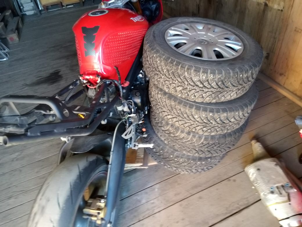

zviadiДата: Пятница, 29.05.2020, 20:55 | Сообщение # 67

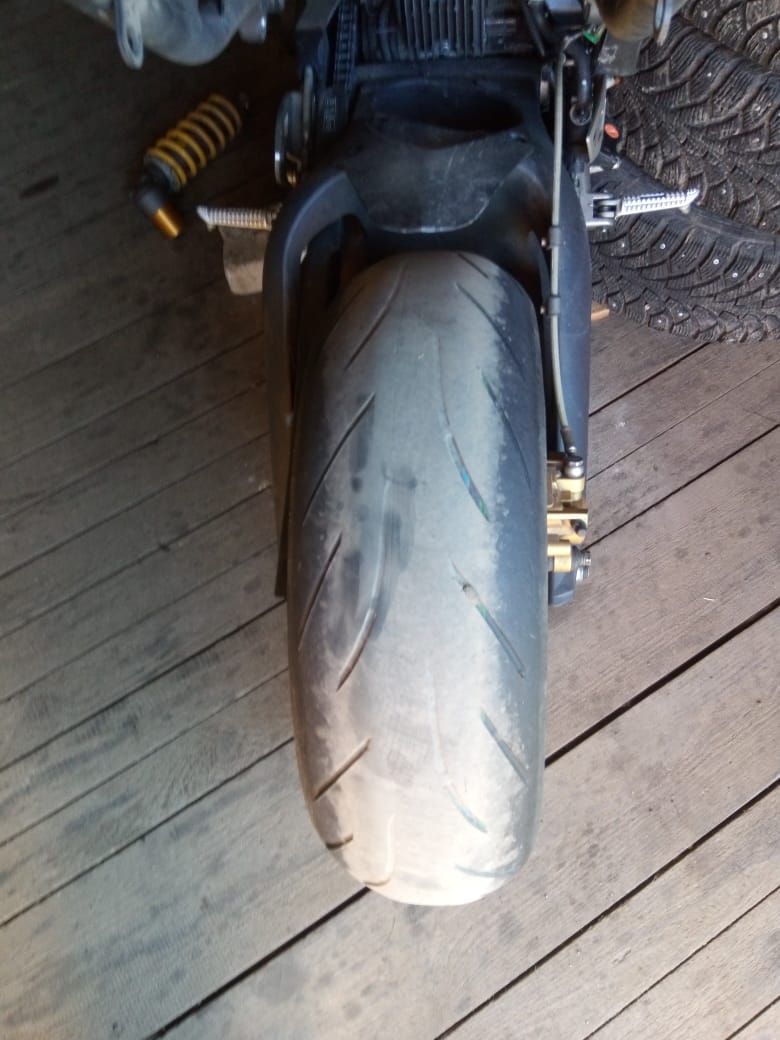

Задний баллон после 3200 км пробега:
Расположение РР - агонь просто! Это в случае его кончины придется опять вот так корячиться и задний аморт снимать? Ну-ну...
Японские поделки отдыхают...

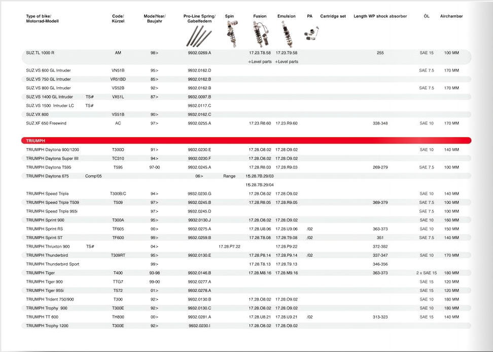

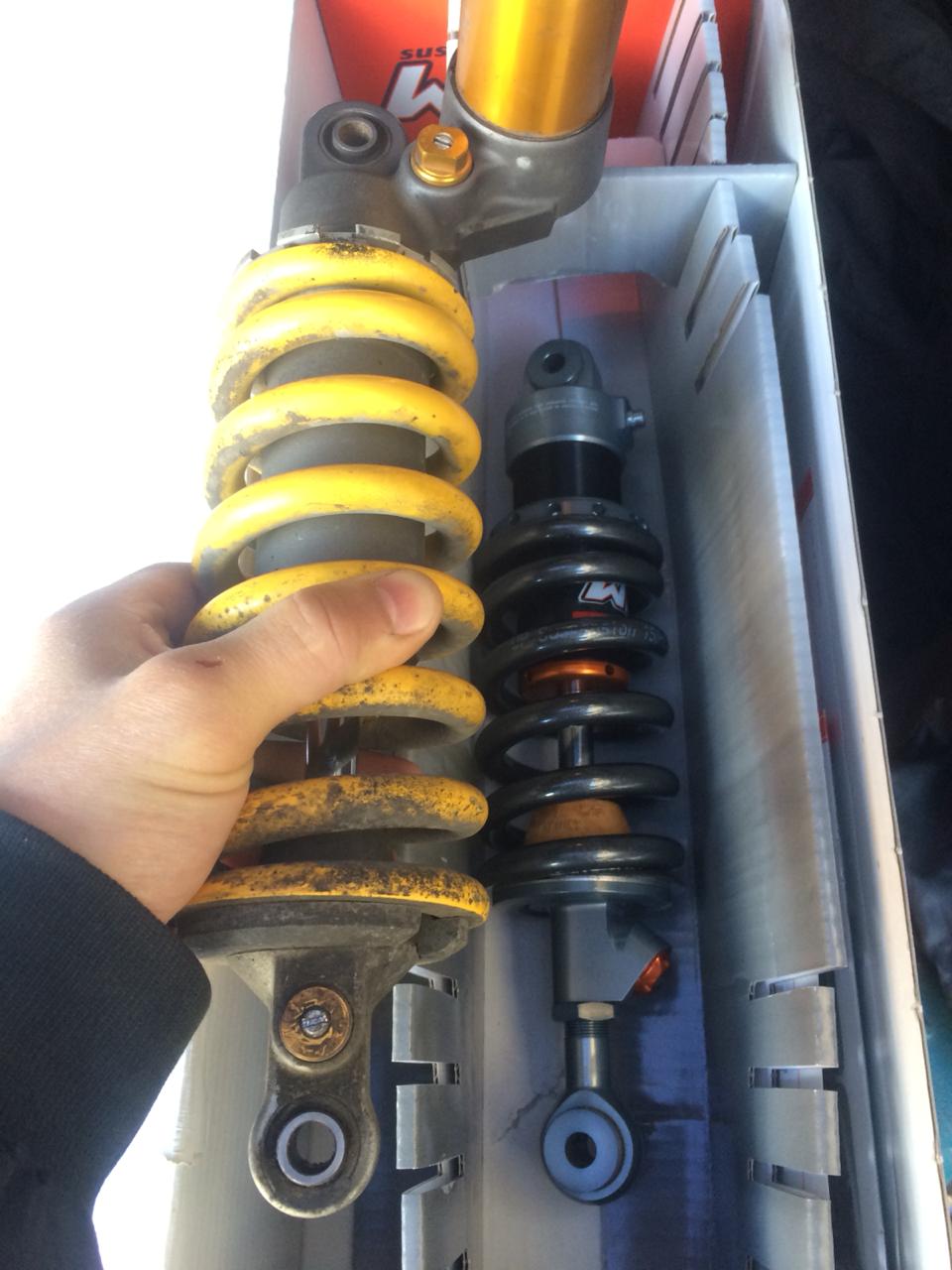

zviadiДата: Среда, 03.06.2020, 11:48 | Сообщение # 68

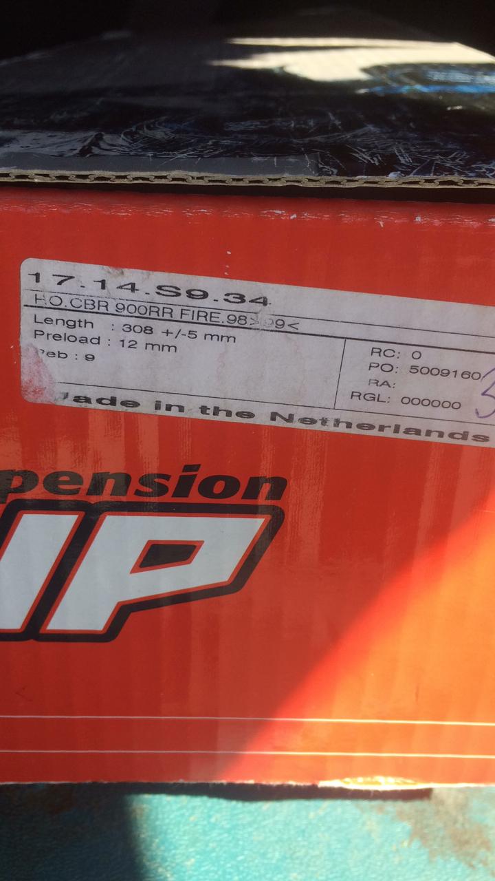

Есть вариант купить неиспользованный ни разу аморт WP 4014 Emulsion от Фаера 900RR. Сам аморт выпуска апреля 2008 года:
Всё удовольствие - 250 евро.
Но он без регулировки сжатия. Это плохо. С другой стороны, если у меня получалось с коленями ездить на убитом 13-летнем стоковом аморте, вряд ли новый WP, даже без этой регулировки, будет хуже.
Примерили вчера вечером в гараже на мотик. Верхние уши - один-в-один (30 мм длиной), расстояние между ушами отличается на 13 мм (WPшный длиннее, но его длину можно регулировать в пределах 10 мм), стоковые болты ставятся без проблем, а вот нижние уши амортов отличаются на 8 мм - WPшные шире (30 мм у стока). У него втулка стоит, попробуем ее снять и выточить новую. Сайлент-блоков на WP нет - просто металлические втулки безо всяких резинок.
Сам аморт раза в два легче стокового.
Еще смущает жесткость его пружины - 15 Н/мм. Сколько у стока - неизвестно, но например в стоке у КТМ RC8 жесткость пружины 9,5 Н/мм, а этот мапед кило на тридцать тяжелее дайтоны. С другой стороны, и сам я не мальчик-колокольчик - примерно 110 кило с говном и в скафандре, так что должно прокатить...
На дайтоны WP предлагает иные модели:
Жаль только, их нигде нет в наличии... Да и платить минимум штуку евро за аморт на 13-летний дешевый мотик - жаба душит.
Сегодня попробую снять "косточку" прогрессии - в ней два игольчатых подшипника 17x24x15 мм, если верить микрофишам. NTN HMK1715 подходят. Такие в наличии есть, стоят недорого. Надо проверить их состояние, а также состояние втулок.
В общем, есть чем заняться...

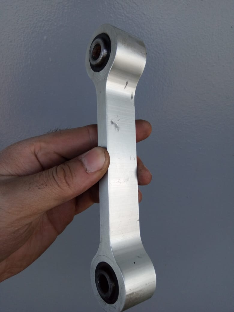

zviadiДата: Среда, 03.06.2020, 16:10 | Сообщение # 69
Снял...

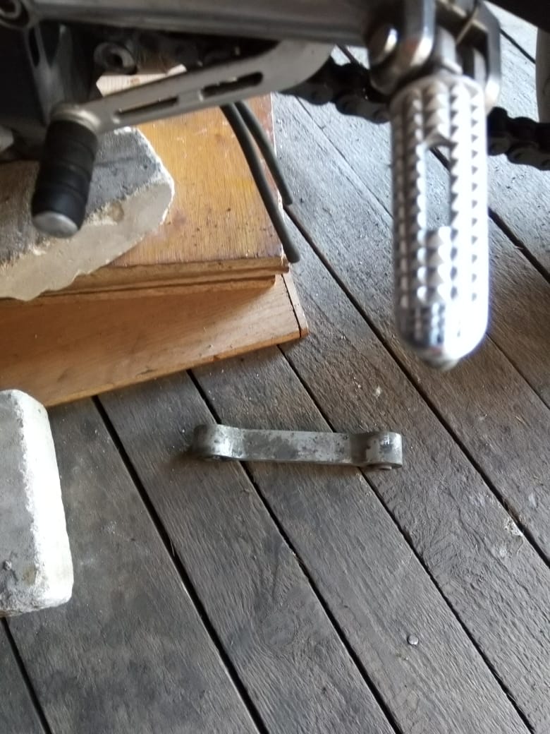

Конструкция симметричная, ставить можно как угодно. Втулки живы, подшипник вроде тоже жив - по крайней мере, вращается без заеданий, но чуть туго. Смазка внутри имеется. Один из четырех пыльников установлен с перекосом. Пойду спецу покажу, выслушаю его мнение.
Очень мудово сделана конструкция глушителя и его креплений к раме и бугелю, перекрывает почти все болты аморта и прогрессии. При том перекрывает буквально на пол-сантиметра, а нихуя с этим не сделать и ключами не подлезть, в рез-те приходится снимать чуть ли не весь глушитель... Долбоебизм англицкий...
Прикрепления: 4545553.jpg (113.7 Kb) · 1323130.jpg (41.0 Kb)

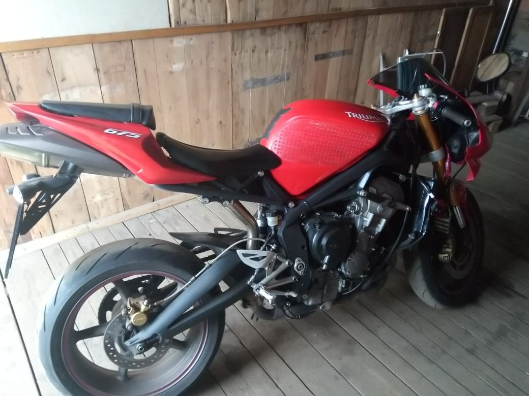

zviadiДата: Суббота, 06.06.2020, 00:50 | Сообщение # 70
Собрал мотик:
4 часа провозился, потому что WPшный аморт сделан для фаера, и чтобы его адаптировать на дайтону, пришлось разворачивать на 90 градусов то место, в котором находится регулировочный шестигранник отбоя. В стандартном положении он стоит так, что находится вне доступа. Длину аморта пришлось регулировать гайкой на нижнем ухе. В рез-те всего этого мне пришлось дважды снимать и ставить аморт - первый раз не в ту сторону повернул на 90 градусов и верхний стопорный винт регулировки преднатяга оказался перекрыт angry
По соседям по гаражу тоже пришлось побегать - нужны были ключи на 22 и на 25, чтоб проделать все эти операции. У меня таких нет - не мотоциклетный размерчик...
Такая вот ебатория... Оказалось, сил у меня все еще навалом подымать мапед за жопу... Зарядка для спины...
На новом аморте мапед стал сантиметра на три выше и с ощутимым наклоном вперед. Для свешивания очень удобно, а вот забираться на него неудобно - высоко ногу задирать надо... EBR мой сразу вспомнился - там тоже было нечто подобное и тоже надо было быть акробатом...
Поставил старый аккум, предварительно замерил его без нагрузки - 12,8 В surprised Установил на мотик, замерил зарядку - на ХХ уже под 14 В, далее с ростом оборотов - 14,8 В surprised Т.е., аккум живой, зарядка идёт, РР рабочий - и что это тогда за нах такой случился со мной на прошлой неделе на заправке? У меня там сигналка стоит говеная от предыдущего владельца - может токи утечки большие и АКБ за пару дней успевает разрядиться? Надо будет понаблюдать за этим в ближайше время... Зря только новый АКБ покупал... Ладно, будет про запас. Жрать не просит...
Решил поменять антифриз, раз уж удалось поставить аморт без посторонней помощи. Пробку его слива явно придумали пидарасы - мало того, что заговнялся весь выхлоп и пол вокруг (как я писал выше), так еще и открутить ее без ползанья по грязному полу гаража оказалось очень затруднительно. Почему-то из системы вылилось меньше, чем положенные 2,4 литра... Не поэтому ли мапед вибрировал, что имел место местный перегрев из-за паровой пробки? Не прихватило бы там чего...
Промыл систему дистиллированной водой, дождался срабатывания вентилятора. По-моему у меня термостат заклинило в открытом положении - трубки радиатора довольно быстро становятся горячими. Правда, температура его открытия на дайтоне всего 71 градус и расположен он непосредственно в блоке цилиндров - может так и должно быть...
Чтобы быстрее сработал вентилятор, сделал круг по гаражному кооперативу. С новым амортом зад очень жесткий - пришлось и перед жестче делать. Сильно жестче... А то клюет на торможении.
Дальше я пытался купить в аптеке большой шприц, чтоб высосать им жидкость из расширительного бачка - оказалось что в двух ближайших аптеках нет таких шприцев, пришлось 5-кубовым высасывать... Это как чайной ложкой кастрюлю вычерпывать - но вычерпал... Разбодяжил концентрат антифриза 50/50 с водой, влил его в систему, опять дождался срабатывания вентилятора, решил собрать пластик - и что-то нихуя у меня не получилось... Уебский абсолютно пластик на этой дайтоне, тоже какие-то пидоры его придумали. Сколько мотиков не было до этого - как-то там все гораздо проще было...
Плюнул, ушел домой. Заебало. С четырех вечера до пол-двенадцатого проторчал в гараже. Завтра добиваю пластик и попробую скататься проверить, что там за аморт... Заодно надо раздобыть где-то фирменный ключ для регулировки преднатяга - WPшные аморты продаются без него surprised Экономия, блеать...
Прикрепления: 2883284.jpg (92.2 Kb)

ВП, которая была куплена взамен старой - это ты подбирал по моту или по характеристиками?
Купил то, что было в наличии. По размерам замерили и по ушам - вот и весь выбор. Где хар-ки амортов взять, если такая инфа есть только у разработчика? На моем старом оригинальном вообще ничего написано не было, даже модель его. Все засекречено и сделано максимально неремонтопригодным, чтоб юзеры покупали новое раз в два-три года.
На Дайтону WP новый с выносным резервуаром и всеми регулировками будет стоить примерно 1500 евро. Пенске, Элка, Ёлинз и подобные - примерно в такую же цену или даже дороже. Для такого старого и дешевого мотика покупка спортивного аморта за такие деньги - довольно бестолковое решение... И нет у меня столько. Было бы - все равно бы не купил.
У фаеровского оригинального аморта конструкция такова, что его рабочий ход на 22 мм меньше, чем у аналогичных спортов - жыксеров, кавасрак и имах. И все это из-за их фирменного Unit Pro-Link. Отсюда такая жесткая пружина - для обеспечения работоспособности аморта на столь коротком ходу. Кроме того, хитрые япошки из сузуки например пишут в мануалах рекомендации по настройке амортов на своих сородичей весом 60 кило (даже не 70, как европейцы и остальные япы). Сплошное наебалово и умалчивание важной информации... Один лишь Эрик на нормальных людей рекомендации писал - от 60 до 180 кэгэ с шагом 10-20. Остальные производители - халтурщики.
