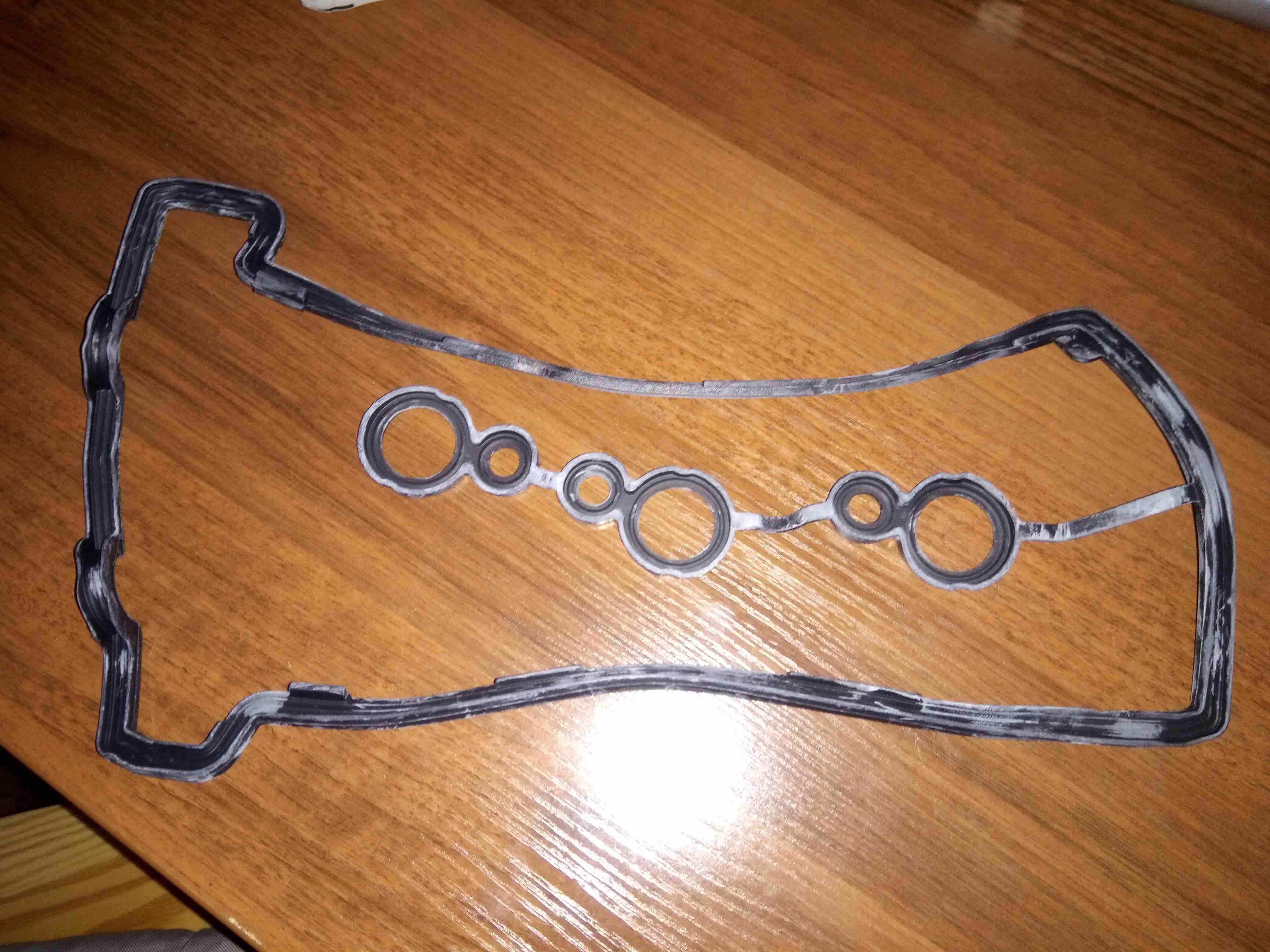

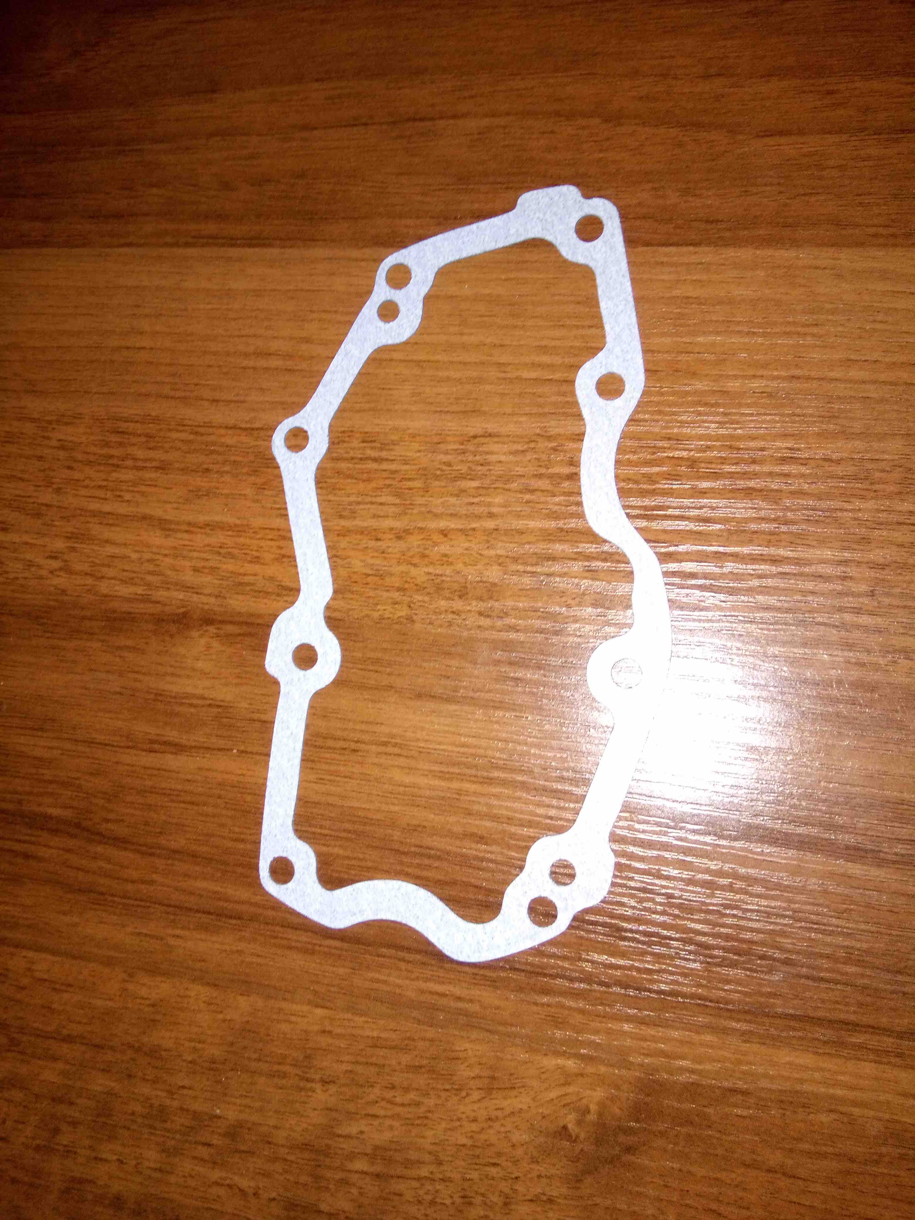

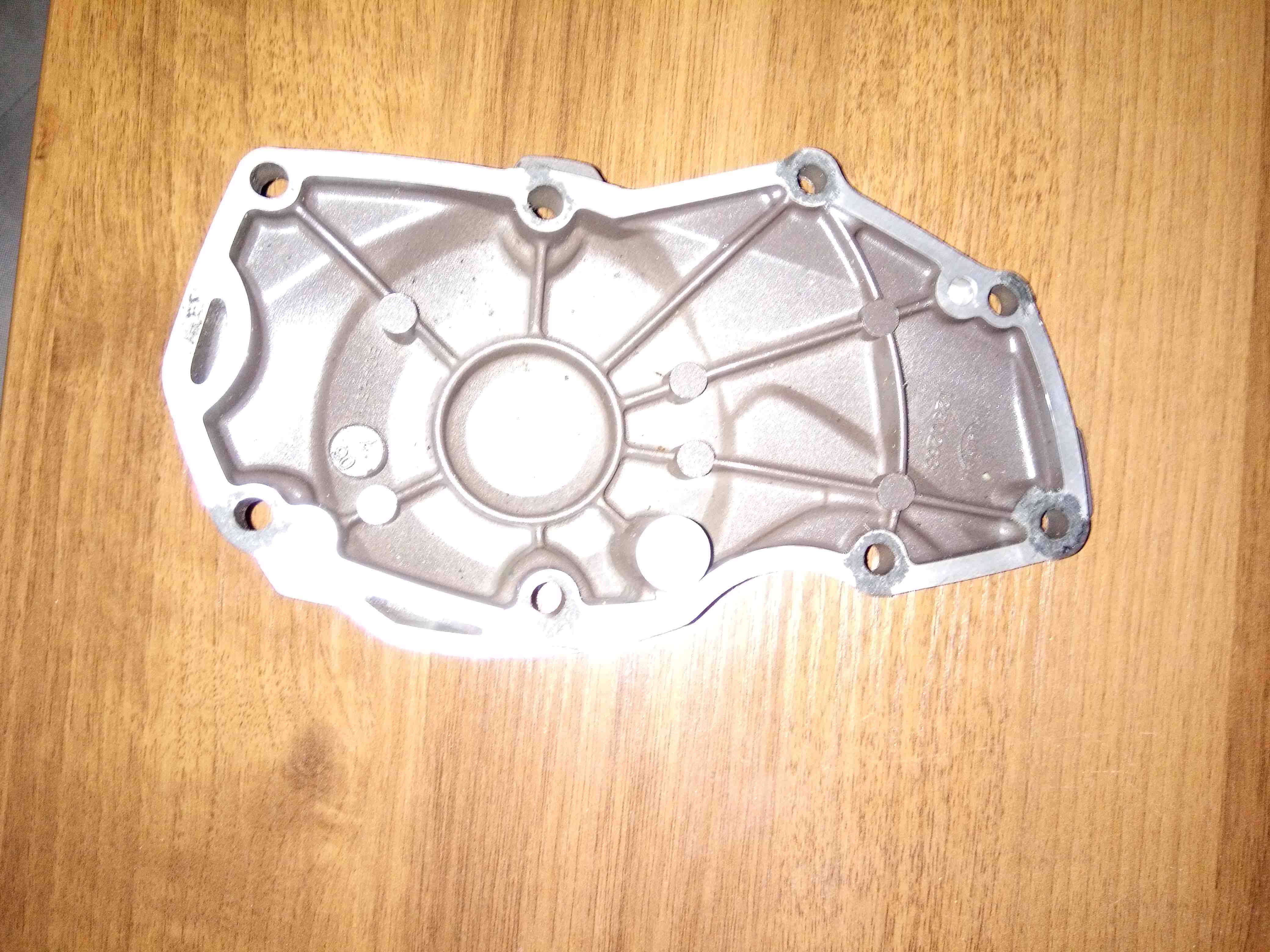

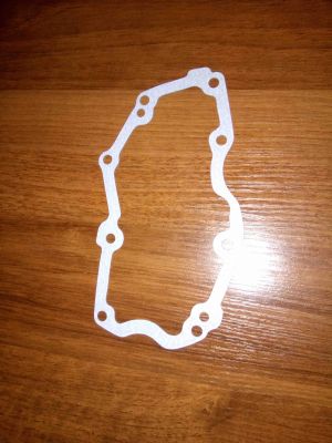

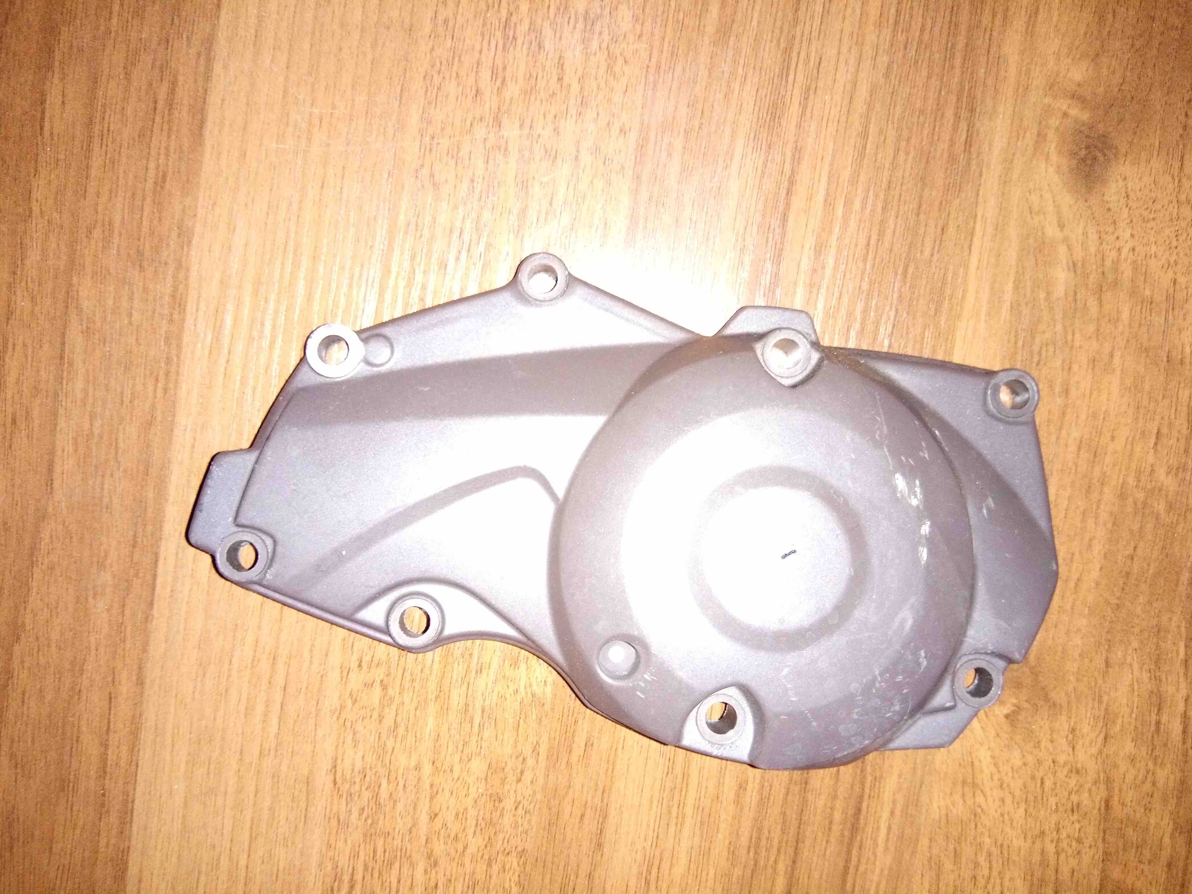

Покамест купил на ибее крышку двигателя с первой страницы этой ветки (111$), прокладку крышки двигателя (6 фунтов), прокладку клапанной крышки (24$)

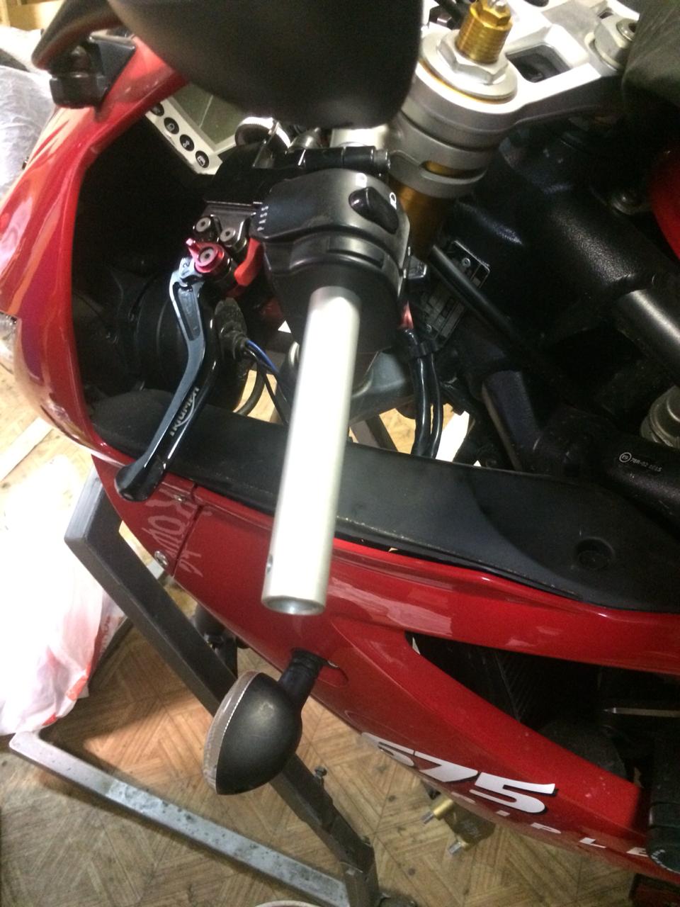

И два клипона за 4200 рэ за оба (в Москве брал):
На всякий случай... а то мой левый кривоват, мало ли - сломают, пока будут отгибать...
Пока все очень бюджетно. Антикризисно, я б сказал...

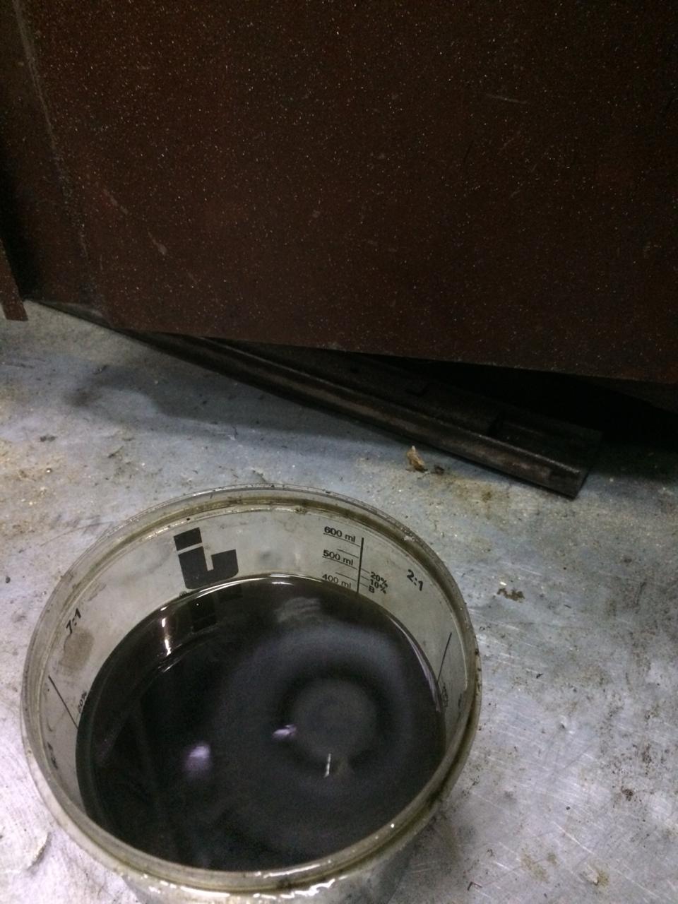

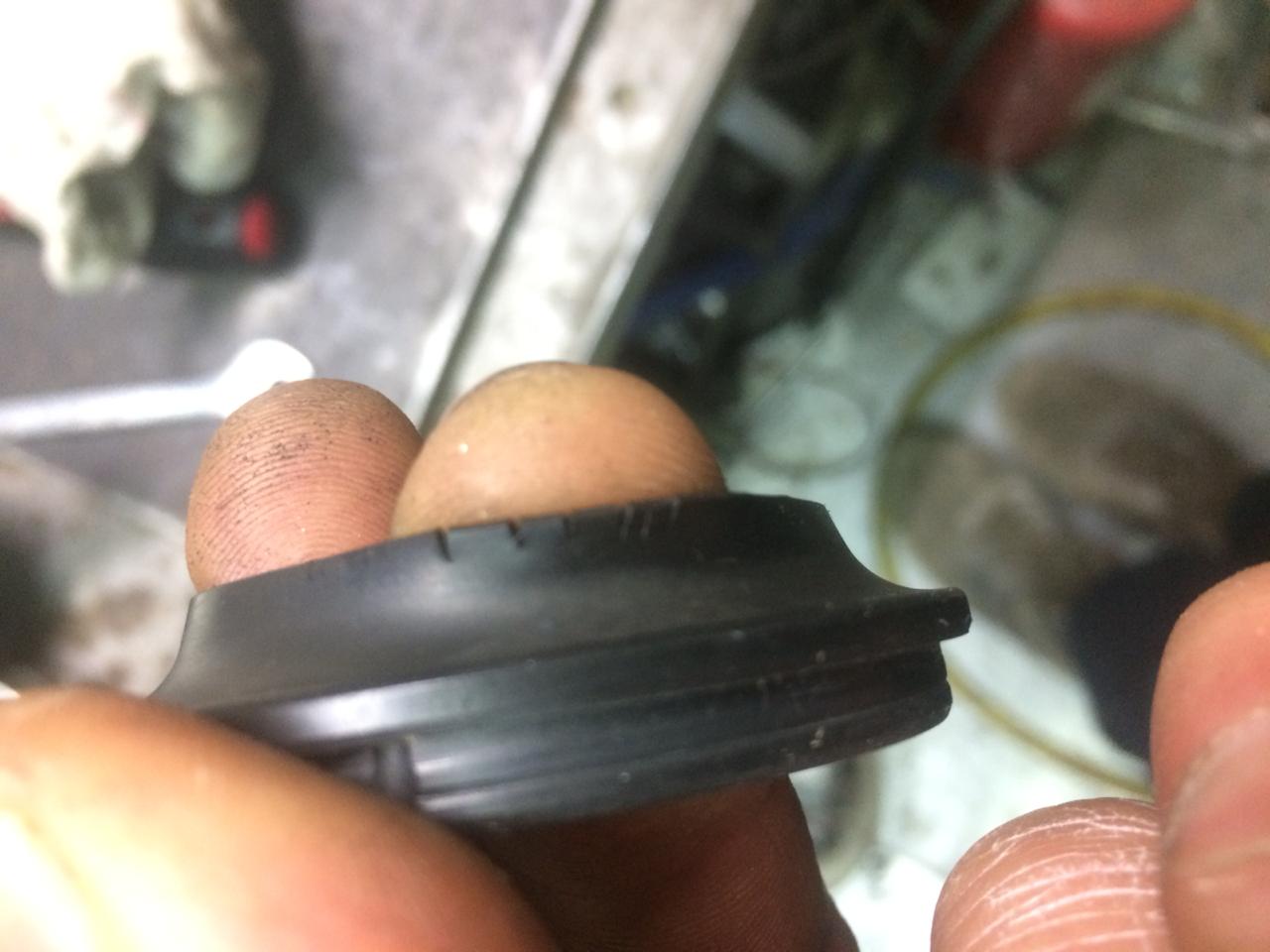

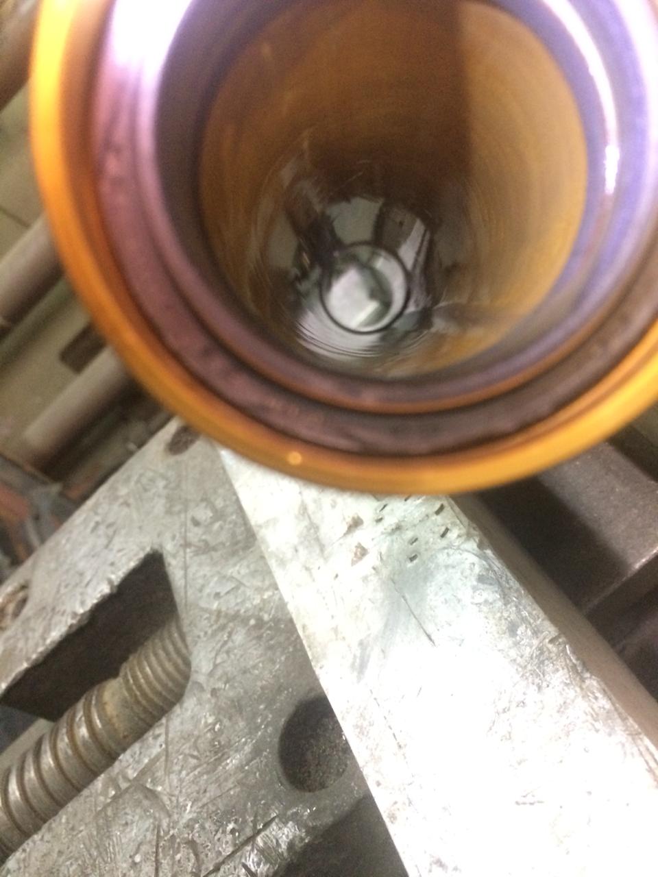

Разобрали вилку.
Слили какую-то черную жижу вместо масла, жижи этой в каждом пере аж на 100 мл меньше положенного, и в жиже... песок surprised
Сцуко, как ТУДА попал песок? В этом мотике этот песок повсюду, куда ни залезь! angry
Внутри все гладко и ровно:
Пыльники потрескавшиеся, однако вилка до сих пор не сопливила:
Так что вполне возможно, что верхние направляющие живы. Будем надеяться на это, иначе попал я на довольно большую сумму.

Так wink Вилку собрали, вроде как обошлось - направляющие, запрессованные в стаканах, оказались живы.
Эксплуатация покажет, что там по итогу...

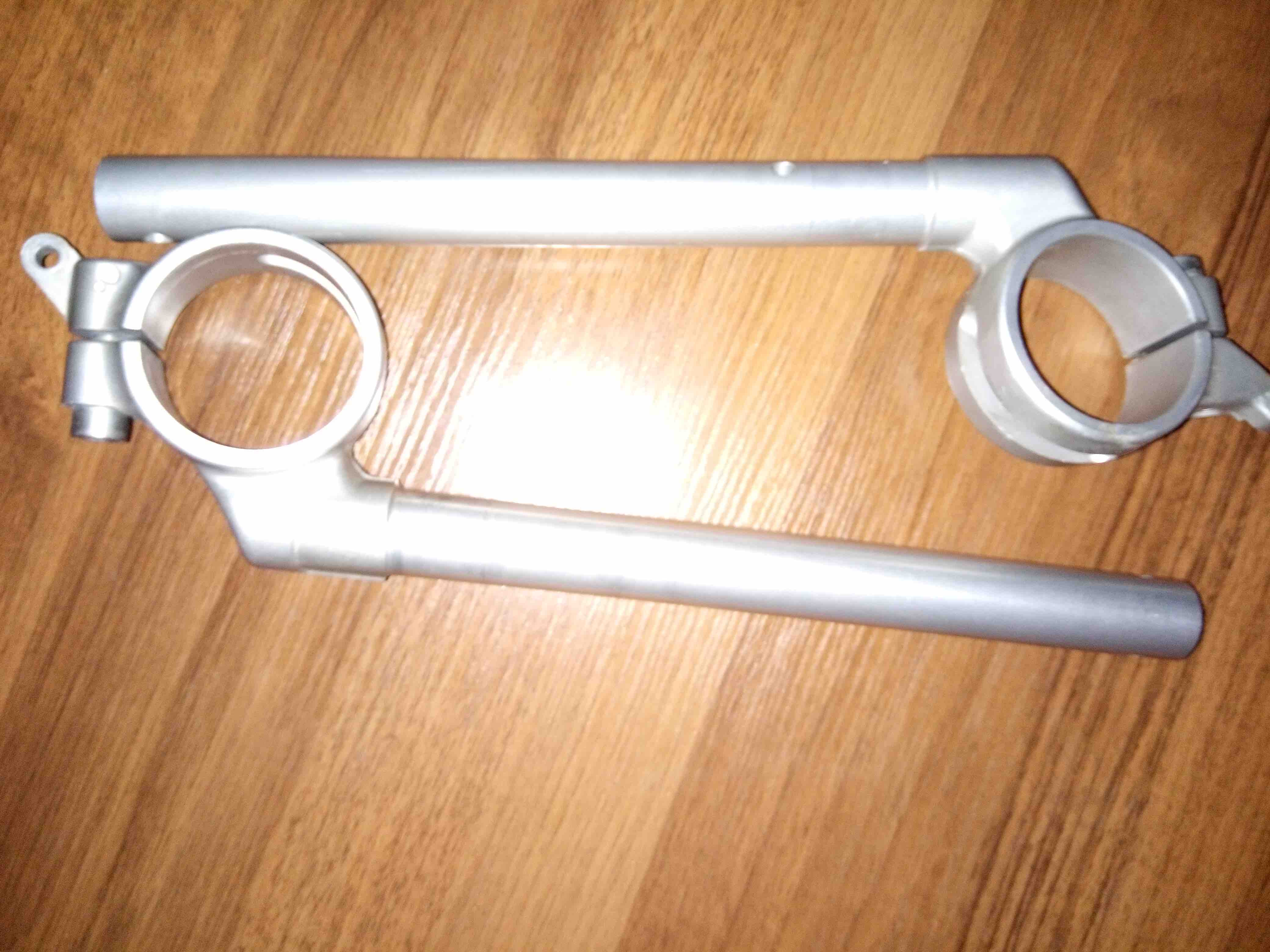

Заменили левый клипон:
Отгибать не стали.

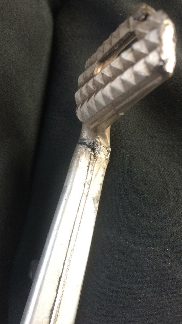

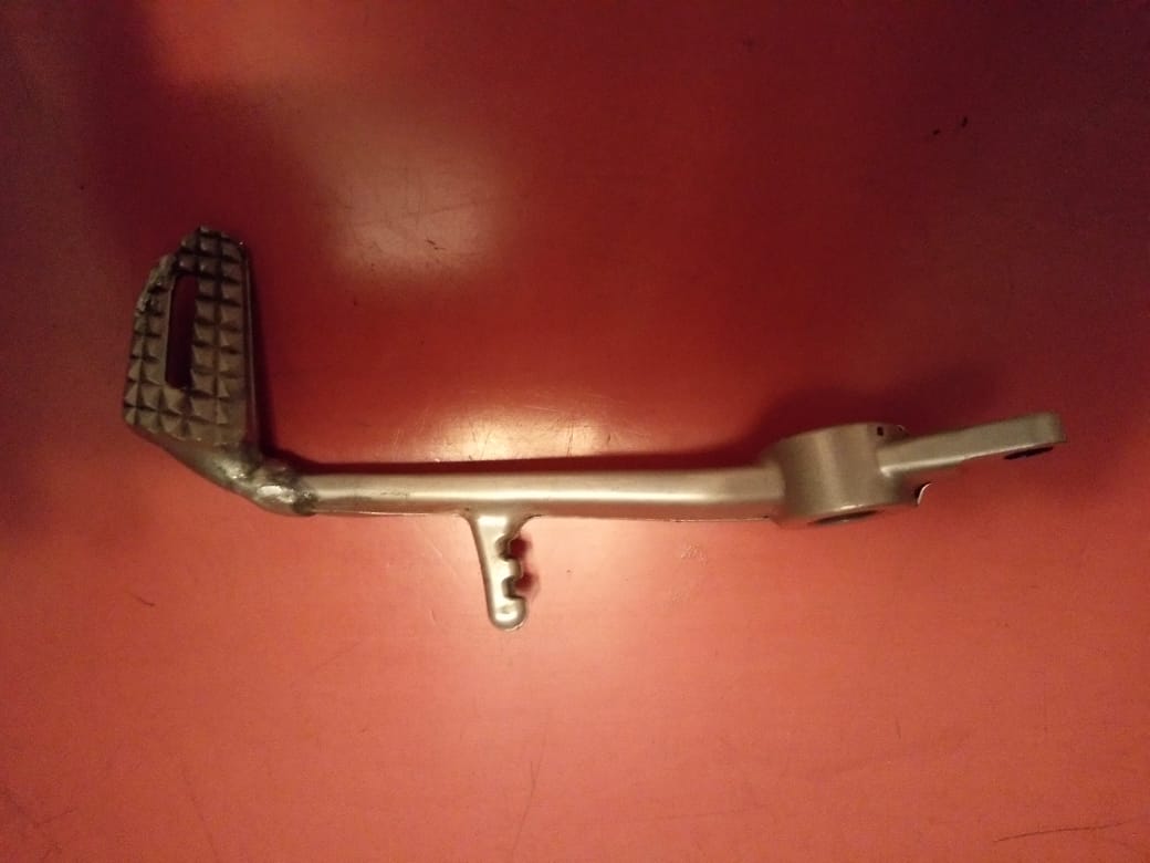

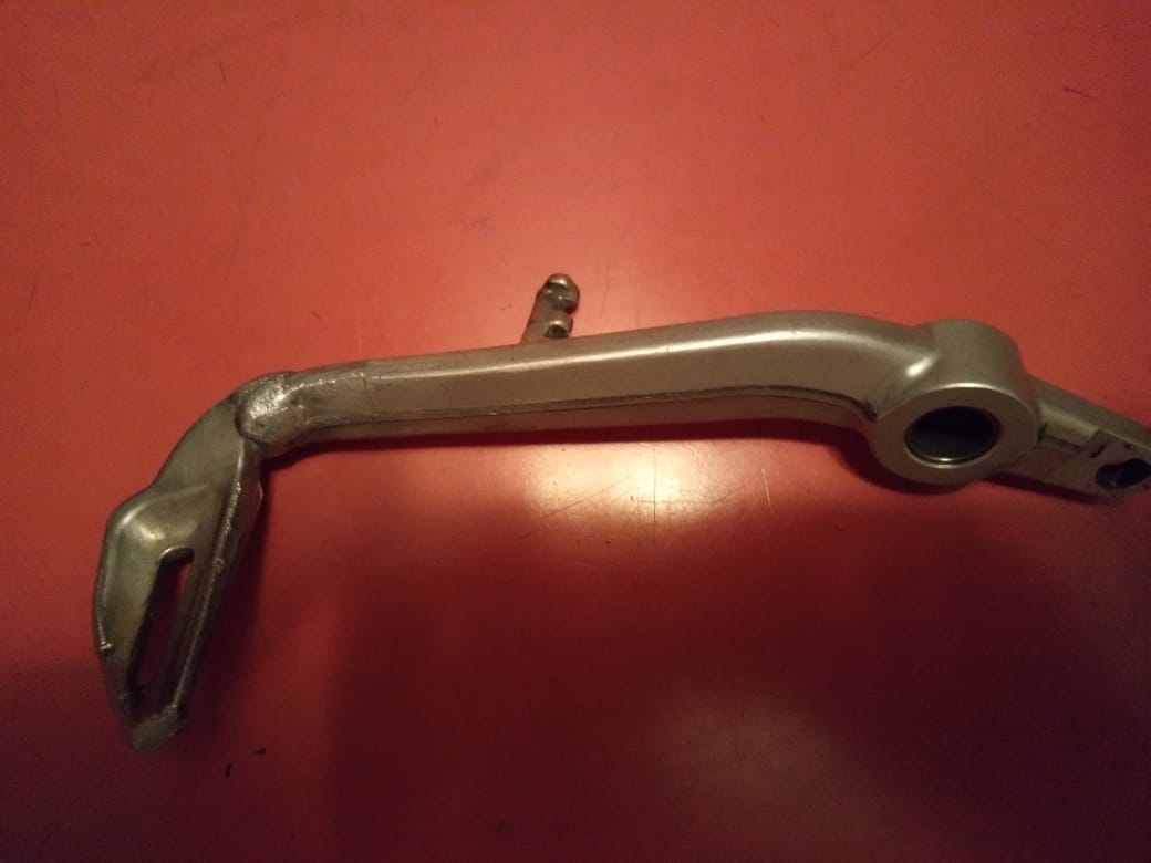

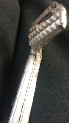

Была у меня еще сильно загнута лапка заднего тормоза - эдакий подарочек от предыдущего владельца. Видимо, ему задний тормоз был не нужен...
Начали отгибать - она треснула:
Пришлось срочно забирать ее и везти моим знакомым - они заварили трещину за банку растворимого кофе wink
Купил им две, за срочность, а то я и так им надоедал в течение долгого времени своими байками про мотики... Таких хороших людей лучше не нервировать biggrin
Красота не требовалась, поэтому зачищать сварной шов не стал - просто слегка напильником убрал совсем уж лишнее...
Для справки - новая такая лапка стоит 200 евро с доставкой. Не знаю, почему так дорого...
Правильно! Зачищать не надо - ослабишь, так и оставляй, чай не на конкурс красоты)))
zviadiДата: Четверг, 30.04.2020, 09:00 | Сообщение # 34
Мне варили эти лапки на разные мотоциклы, и могу сказать, что у дайтоны самое тонкое сечение в этом месте из всех. Слишком нежная лапка эта...
Странно, что после падения ее не оторвало, а загнуло... Судя по следам на площадке, куда нога нажимает, мотоцикл еще и ехал на боку на ней...
При следующих падениях лапки ломаются не по сварному шву. Если хорошо приварили...
Предыдущие разы мне зачищали так, что практически видно не было, что их варили. Ну только если короче они становились... А в этот раз чета лениво было...
Ну, это смотря кто варит... Вообще прочность сварного шва от основного металла по алюминию в пределах 60-70 процентов, если зачищать заподлицо, и это при идеальной заварке. Поэтому я швы стараюсь сильно не зачищать в ответственных местах.
