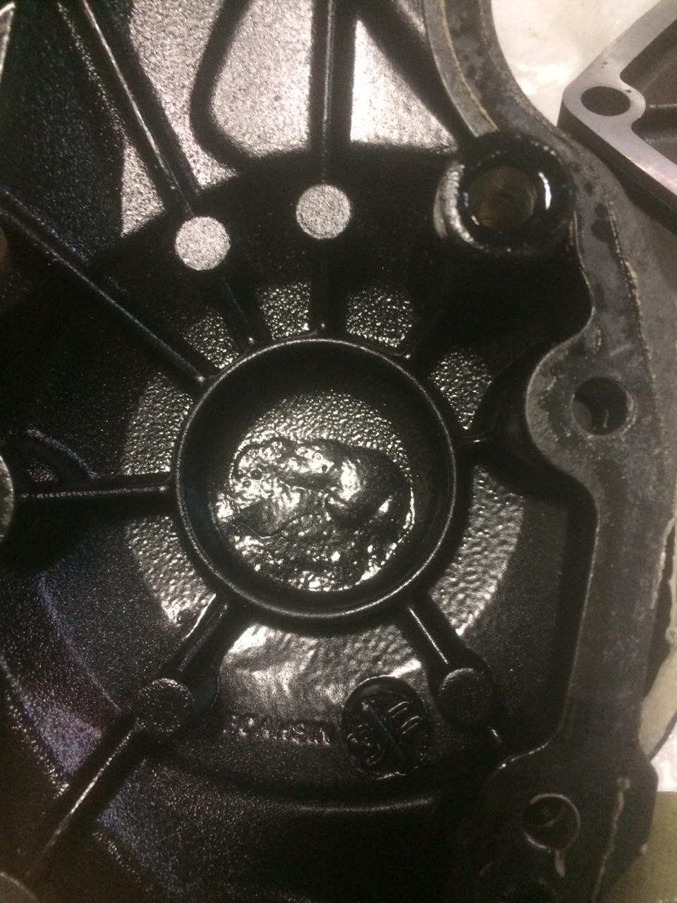

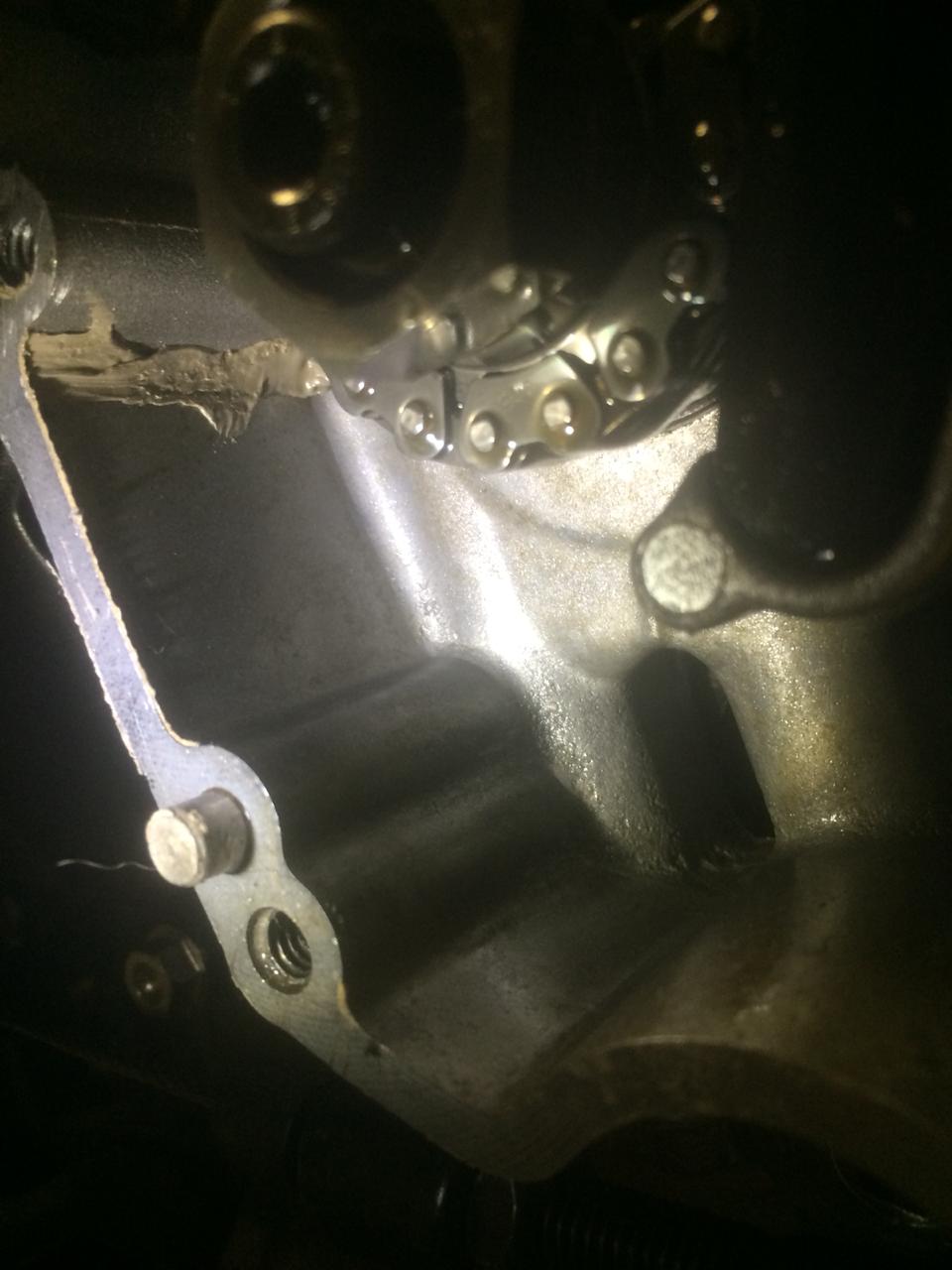

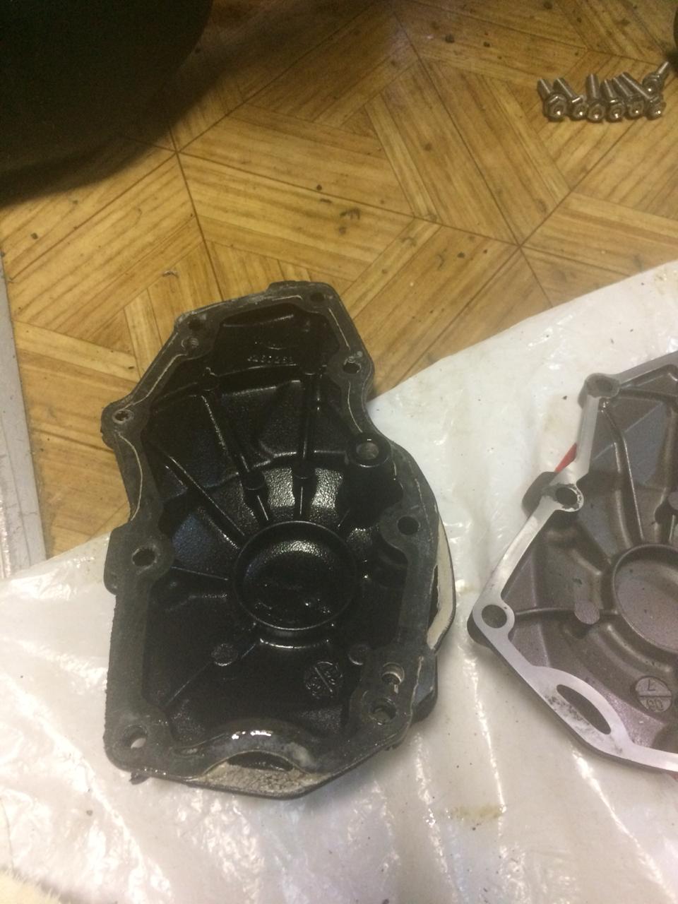

Обнаружили треснувшие крепления одной из крышек двигателя под названием "cover crank" - кто-то из предыдущих владельцев перетянул ее при установке. Оказывается, эти крышки у моделей разных годов выпуска имеют разный парт-намбер. Партнамбер этой крышки на мотик моего года выпуска - T1260263, на модели следующих годов выпуска - T1260273. По виду же эти обе крышки чуть ли не одинаковые
Стоит она недорого, однако непонятно, кто уже лазил в движок и зачем. Крышка явно варенная, из-под нее уже начало капать масло.
Начали менять эту крышку...
Крышка оказалась покрашена изнутри surprised Нахуя? Может быть пористость после сварки пытались закрасить? fool
ЗБС мастера - сварили хуево, крышку скорее всего при сварке повело, притирать ее никто не стал (лениво, видимо, было), захуячили все это на герметик, начали тянуть, поломали два уха, перетянули остальные болты, сорвали резьбу в половине отверстий...
ДБЛ БЛД
Колхозники ёбаные... Сэкономили 100 баксов зато...

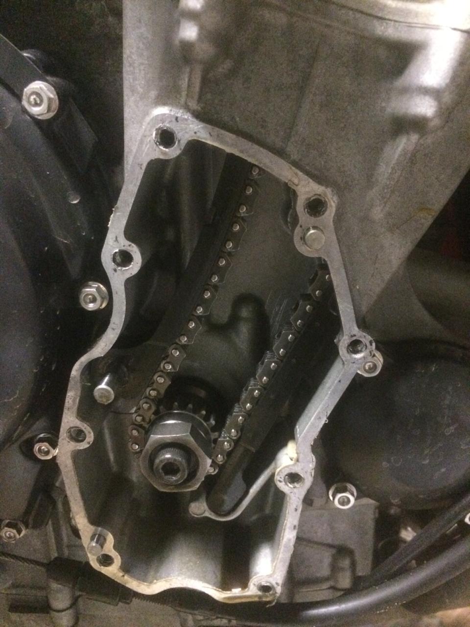

Теперь нам придется резьбы прогонять метчиками и надеяться, что это поможет...

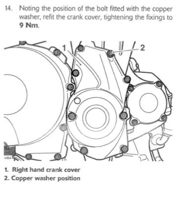

Непонятно для чего, под одним из болтов стояла медная шайба. Думали, что это очередной привет от колхозников, оказалось все по мануалу:
Что это за конструктивная особенность - непонятно абсолютно...
А главное непонятно - как старую крышку наебнули в принципе, если при падении должна пострадать крышка сцепления - она сантиметров на пять торчит дальше, чем крышка цепи ГРМ, и сама она целая.
Под крышкой этой везде герметик, цепь ГРМ новая, башмак новый.
Трещин внутри не видать.
Слили масло - оно темновато для пробега 2500 кэмэ, но никаких стружек и прочих металлических включений. Будем надеяться, что движок жив...

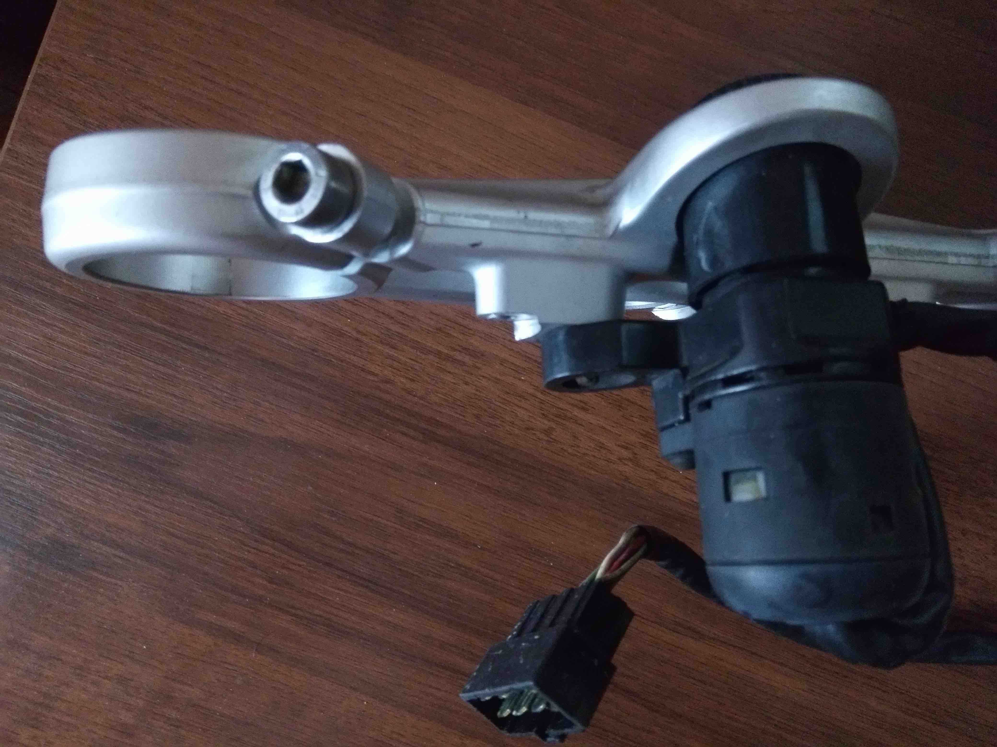

Заменили левый клипон

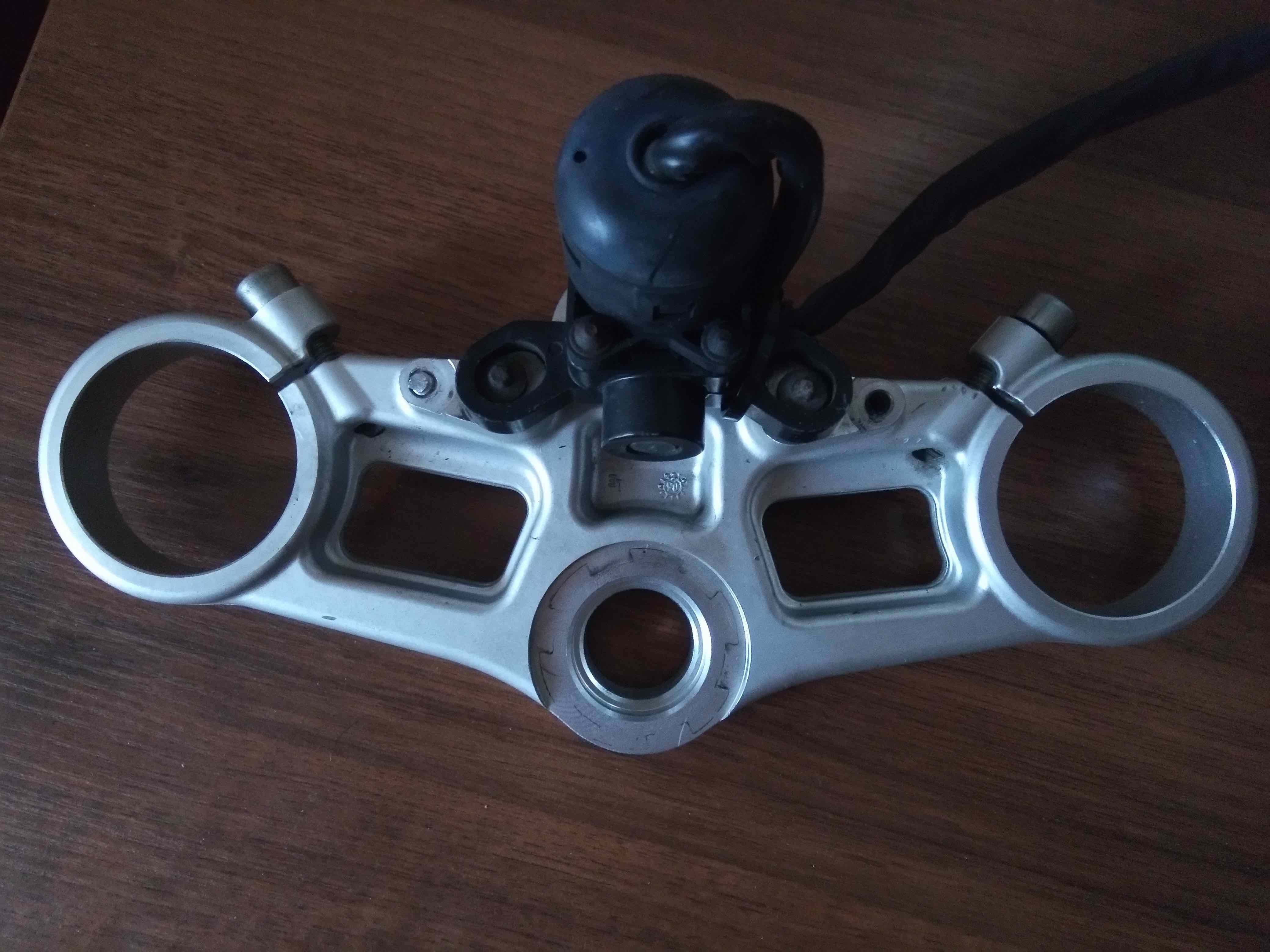

...начали прикручивать верхнюю траверсу - очередная подлянка:
В траверсе оказался застрявшим кусок заломанного болта крепления левого клипона angry
Ублюдская конструкция - упал на бок, погнул клипон, заодно еще и сломал болт фиксации клипона в траверсе. На спортивных сузуках такой же конструктив. Малаццы, англичане - нашли с кого скопировать конструкторское решение... Просто, блеать, идеальный образец для подражания!
Теперь надо это как-то высверливать и по-новой нарезать резьбу.
Подшипник рулевой оказался зверски перетянут angry Колхозники грёбаные... angry
Еще и помучались с откручиванием этого подшипника, ибо там нужна торцевая головка на 38...

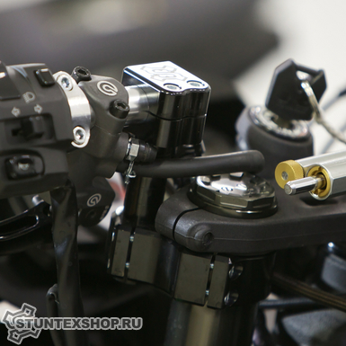

Вот такого плана клипоны нужно ставить: https://stuntexshop.ru/sport/catalog-96/reguliruemye-klipony-stuntex
Подобные есть на алиэкспрессе, в два раза дешевле чем стантекс, и с регулировкой в ещё одной плоскости, только без рисок (себе такие ставил).
zviadiДата: Четверг, 07.05.2020, 11:55 | Сообщение # 52
Меня склоняли поставить такие, да я отказался...
Мне вот это не нравится:
Как их не регулируй, а все равно сам клипон будет выше верхней плоскости траверсы. Для свешивания это неудобно - слишком высоко будут находиться органы управления.
Есть похожие конструкции, но без регулировки по высоте - вот их можно было бы купить. Да чета лень было - они все равно вдвое дороже, чем полный комплект оригинальных бэушных. Смысла нет особого - я столько раз вряд ли падать буду, банально мотик столько не проживет...
Аналогичная конструкция на EBR моем была - и к траверсе клипон не крепился, и трубки у него съемные были. Упал, поменял трубку за 10 долларов - и езди дальше.
Почему в стоке такое никто не догадался ставить, кроме Эрика - загадка... Конструкция примитивнейшая.
Выкрутили, очень аккуратно... даже резьбу не повредили. Повезло мне!
Опять поручил это тем, кому отдавал лапку варить. Просто отличные люди, дай бог им здоровья!

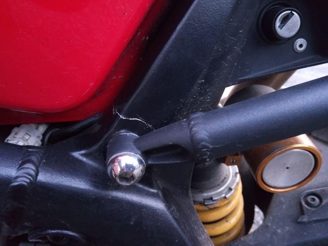

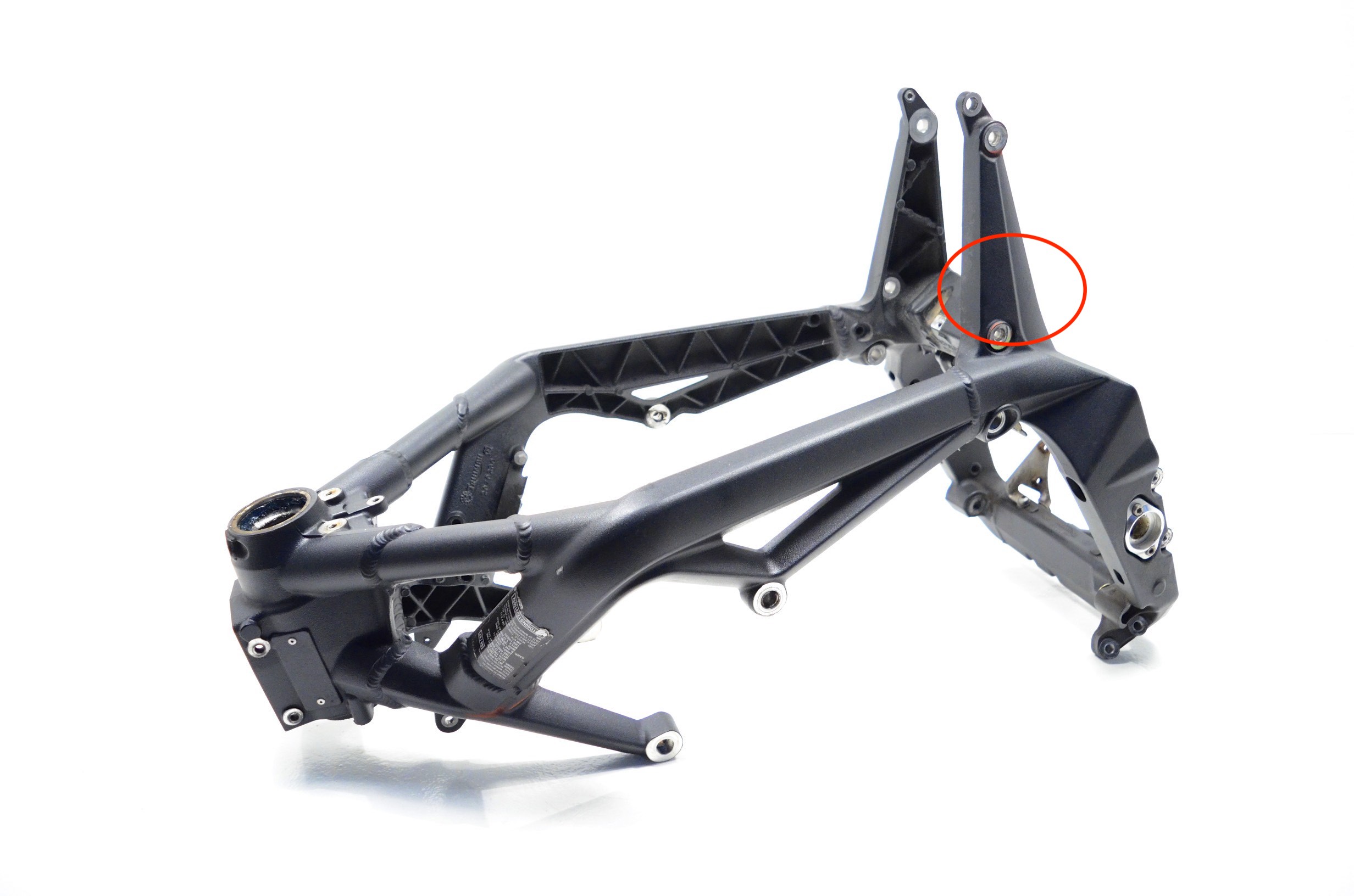

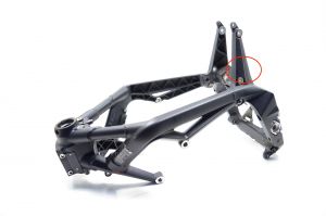

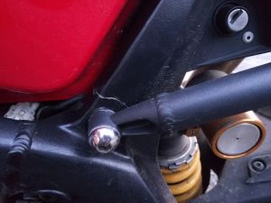

Это кронштейн подрамника, слева...
Вспомнил, что в прошлом году в последний день покатушек цепь смазывал и заметил тоненькую "волосинку". Я еще подумал, что на трещину не похоже, скорее на дефект от покраски рамы. Ну а там больница, операции... и я про это благополучно забыл. В итоге, сегодня начали смотреть хвост - и обнаружили... Там уже почти миллиметр ширина и сама трещина здоровая surprised
Вот теперь-то мне понятно стало, почему была замята ось бензобака - она как раз стоит враспор между этими кронштейнами подрамника, посередине. Мот у предыдущего владельца кувырнулся, упал на бугель, нагрузил кронштейн и ось эта отыграла... а сам кронштейн треснул. Я начал дубасить на нем по рельсам и прочим колдоебинам, и за пару тысяч кэмэ трещина эта вылезла в полный рост.
Надо теперь ехать заваривать... Снимать подрамник, задний пластик, аморт и банку глушителя. Наверное даже можно прямо на мотике все это заварить, зачистить и покрасить.
Да, так и оказалось - рама была сварена и покрашена прямо в этом месте, при том сварена хуево, особенно с обратной невидимой стороны. Сварной шов был зачищен снаружи, таким образом усиление было снято. Загрунтовали и действительно покрасили с потёком, за который я и принял трещину, пока она только появилась.
Усилили мне все это косынками изнутри, заварили просто отлично, подкрасили... Шов, ессно, зачищать не стали.
Пока варили и подлезали изнутри к этим "рогам" рамы, обнаружили, что не затянута нижняя гайка амортизатора cry Теперь понятно, почему я не мог нормально ехать и почему мапед болтало во всех поворотах...
Аккумуляторный бокс оказался с трещинами - это тоже склеили.

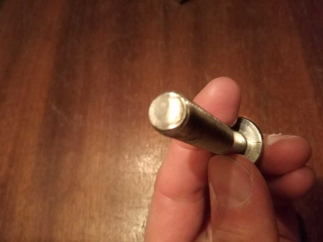

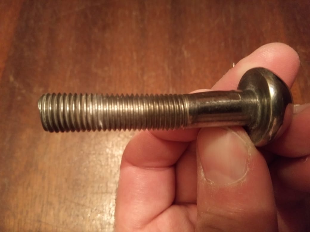

Выкрутили оригинальные болты подрамника - два из четырех выглядели вот так:
Болты зигзагом wink
Посмотрите, какие херовые торцы у них - как будто болгаркой отпилили, и фасок на них нет! Да они еще и "сырые", а не калёные!
Очень странный и халтурный оригинальный крепеж у этого мотика... болты, на которых висит двигатель в раме, точно такого же качества.
Заменили их на обычные болты с шестигранными головками. Пох на красоту. Мапеду 15 лет, красота - не самая большая его проблема wink
После всего увиденного, меня интересует лишь один вопрос - это говномеханики предыдущего владельца так плохо прикрутили всё, что надо было нормально прикрутить, или полузакрученные сырые болты - это специфика всех триумфов? Передние суппорта, задний амортизатор, крышка цепи ГРМ, поддон картера, сливной болт масла... Чето многовато всего, ни на одном моем мотике такого даже близко не было!

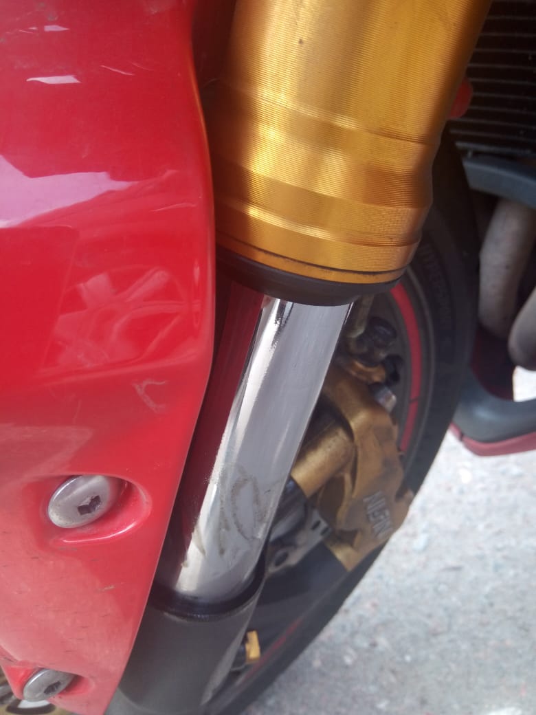

Обошел вокруг мапеда на заправке, смотрю - левое перо потекло angry
Блджад! Только перебрали вилку - опять надо ехать на переборку...
Заправился, поехал обратно до Питера дубасить, вибрация усилилась. Думал бенз херовый, поэтому решил в Сестрорецке заправиться "гоночным" (ха-ха...) 98-м на Шелле - ничего не изменилось. Вилка сопливится, весь передний суппорт в масле, еще и мотобат остановил для проверки документов...
Приехал в гараж, оттуда поехал к механику своему на переборку вилки и по пути пробил колесо angry Там ехать-то километра два от силы! При том нормально так пробил - сантиметра полтора щель. Оно тут же и спустило... Хорошо, что хоть доехать смог до нужного места - дальше по территории ехал, подталкивая мотик ногами.
Просто хуй, песда и джигурда... одна сплошная непруха.
Мотики меняются - проблемы одни и те же.
Прикрепления: 8963294.jpg (64.3 Kb)
zviadiДата: Вторник, 12.05.2020, 21:32 | Сообщение # 56
Вилку перебрали. С обоих перьев слили по 45 мл масла - теперь в них не 495 мл (по мануалу), а 450 мл. На самом пере в самом верху небольшие раковины, которые не получается уже никак заполировать и которые МОГУТ попадать под сальник при работе подвески. А могут и не попадать... Отсюда такое хитрое решение. Разницу в заправочных объемах компенсировали настройками. Упёр каждое из них в твердую поверхность и силой прокачал - вроде оба пера настроены одинаково.
Пружину сальника левого пера вынули, укоротили и поставили назад, чтоб пружина была жестче и плотнее прижимала рабочую пов-ть сальника.
Если и это не поможет и перо опять потечет - мне грозит полная разборка и дефектовка обоих перьев. Надеюсь, до этого не дойдет...

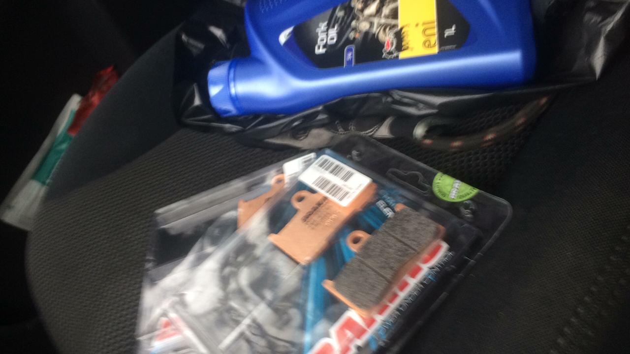

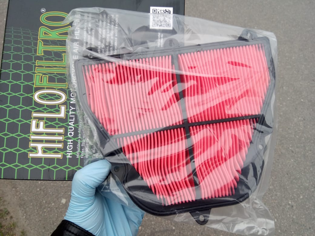

Купил сегодня воздушный фильтр HiFlo HFA6505:
Все удовольствие - 1000 рэ. Надеюсь, с заменой фильтра решится вопрос с хлопками в глушитель и вибрациями движка.
Купили мне также новые тормозные колодки Braking 906CM55:
4000 рэ за 4 колодки на оба передних суппорта. Сейчас у меня от предыдущего владельца стоит Ferodo 2158 - народ их ругает. Braking, по идее, должны быть сильно лучше - мне они еще на EBR нравились очень... Хорошие колодки, и недорогие. Лучше ЕВС, например.

После замены фильтра мапед поехал пободрее, но хлопки эти в глушитель так и остались. Потише вроде стали... Вибрации тоже уменьшились, но зуд на подножках остался.

Левое перо перестало течь. Всю ночь мапед простоял - перо сухое. Тряпочку повязал на его, завтра поеду проверю, насколько оно течет. Может там уже все вытекло лишнее... Сегодня чета погода нелетная, завтра +3 обещают с утра, потом дождь. Надо успеть протестировать поведение вилки до него.
Добавлено (17.05.2020, 14:23)
Покатался вчера, больше 320 кэмэ... Вилка вытекла наполовину, наверное biggrin Теперь мапед вправо и влево по-разному поворачивает.
Попал вчера в аццкий ливень - больше 150 кэмэ так проехал. Даже сотку боялся ехать с такой вилкой по этим колеям. Мапед плавает и болтается по дороге, как гэ в проруби. Да еще и плечо мое правое свело на холоде, которое после операции... Так себе экспириенс, в общем...
Завтра левое перо демонтируют и забирают, посмотрим, что там внутри намерят...
Помыл сегодня мапед после вчерашней поездки, а то он аж серого цвета стал. Заправился, приехал в гараж, смотрю на задний баллон - практически всё, приехали... С боков конечно есть еще резина сантиметра четыре, в остальных местах от ламелей осталось одно лишь воспоминание.
Менял его примерно при пробеге 25600, сейчас - 28500. Итого - 2900 кэмэ на почти новом баллоне.

Съездил все-таки купил мишленовский задний баллон. Цена просто адовая - аж целых 6400 рэ surprised Чета я таких цен лет семь не видел, а может и больше...
И год выпуска свежий, и произведена в Испании... И это магазин, а не дядя из подворотни, и там много всего есть по таким вот низким ценам. В чем подвох-то? surprised
Теперь можно спокойно добивать старый баллон - замена есть. Посмотрим, сколько проживет мишлен...

Продолжаем битву с левым пером...
Сняли его вчера с мотика, полностью разобрали, проверили все клапана - все в идеале. Ну значит либо само перо чуть кривое (на глаз это не поймать, ессно), либо стакан, либо направляющая овальная стала (хотя визуально с ней и покрытием все в порядке). Отдал на измерения...
Наткнулся на такой интересный тред:
https://www.triumph675.net/forum/showthread.php?t=38739
Масло рекомендуют лить сильно ниже того уровня, которе написано в мануале - 110 мм от верхней кромки вместо 72 мм surprised Некоторые даже 120 мм льют... Вязкость 5W - для спортивного использования, и 10W - для гражданского.
Народ еще пишет, что разные вилочные масла разных производителей отличаются по вязкости друг от друга, несмотря на одинаковую маркировку. Ну пздц, приплыли... еще теперь ТО САМОЕ масло искать надо... Совсем производители охуели! Осталось еще измерительный инструмент выпускать по типу "примерно 10-12 мм, где-то так"...
У кого вилка Ёлинз - для них есть вот такой тред:
https://www.triumph675.net/forum/showthread.php?t=174098
В вилки Ёлинз тоже мало кто желает лить дорогое ёлинзовское масло. Ибо смысла ноль.
Прикрепления: 5612654.jpg (116.6 Kb) · 3673446.jpg (84.6 Kb)
somegДата: Среда, 20.05.2020, 07:59 | Сообщение # 57
Город: Энергодар
Сообщений: 156
Перо проверить. Если нет призм и индикатора, самый простой варик - приложить к зеркалу и повращать, сразу все станет ясно. Причем, небольшое биение допускается, может даже десятка, надо в мануал глядеть! Обычно, если направляющие еще с покрытием, то все с ними гуд (по опыту), чаще бывает сами новые сальники гуано, я (обычно) пружинку сальника на 4-5 витков укорачиваю сразу. Стакан - маловероятно, вот раковины на пере - это плохо, можно попробовать залудить, но это колхоз и может не прокатить - процентов 90 - замена.
zviadiДата: Среда, 20.05.2020, 10:22 | Сообщение # 58
Проверили, повращали в токарном станке, и часовой головкой замерили биение - 0,1 мм снизу пера и 0,14 мм сверху. В мануале ничего не написано насчет допусков, механик говорит - до 0,15 мм нормально. В сборке пера и стакана туда-сюда повращали/подвигали - ничего не люфтит и не болтается..
Раковины эти вроде даже зашкурили аккуратно, там уж не совсем они большие, но имелись. Направляющая стакана живая.
По сальникам - была Athena, теперь попробуем AllBalls. На всех моих предыдущих мотиках с вилками проблем не было, кроме зеда - но у него перо кривое оказалось, и тоже левое, и тоже каябовское, и тоже 41 мм. Его выровняли и больше оно не текло. Дайтоновская вилка - одноразовое говно. Поэтому наверное в мануале и нет ничего про биение и прочее. На многих 600-ках такие ставят. Не умеет Каяба делать вилки...
Короче - есть у меня предчувствие, что вилку придется менять. Механик мой излучает оптимизм после замеров, а вот я - наоборот. Если есть вероятность ее выхода из строя - это совершенно точно будет именно у меня.
Знакомый мой, который турбированный CBR929 построил, точно так же возился с вилкой. Замеряли ее, направляющие смотрели - всё в допусках. А вилка текла. В итоге, купил на разборке другую.
