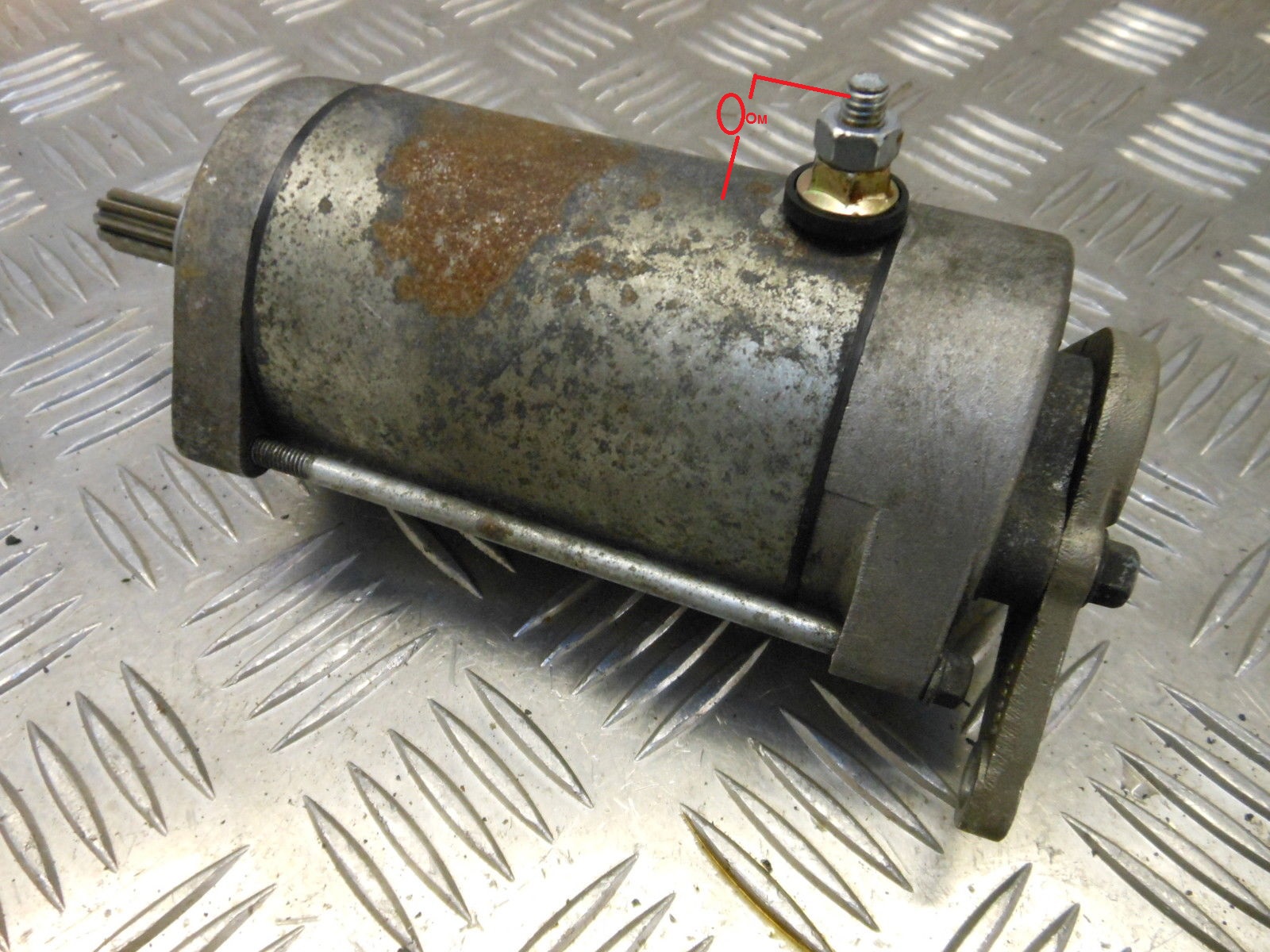

Прозвонил провод, который идёт с реле стартера на стартер - Ок, а вот на самом стартере что-то не понятное.
Болт звонится на массу корпуса (что как-то не правильно) на него же приходит + с реле?

bormancbrДата: Среда, 18.06.2014, 22:00 | Сообщение # 12
Цитата MegaDED ()
болт звонится на массу корпуса
Он и будет звониться - в обмотках провода толстые, это ж мощный электродвигатель, там сопротивление будет, но небольшое. Ты смотри приходит ли плюс на это болт, если приходит - ппц стартеру, можешь снимать и мучить на столе))
Если б там был коротыш на корпус, у тебя б уже погорело что-нить в проводке.
