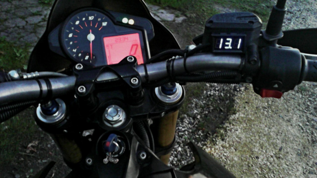

Вот у меня как вольтметр установлен:
Прикрепления: 5808911.jpg (155.9 Kb)

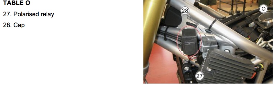

Починили мапед!
Проблема была в релюхе, которая находится между блоком вспомогательных предохранителей и РР (поз. 27). По мануалу она называется "Polarised relay":
Контакты этого реле были сильно разболтаны, также были разболтаны все контакты самого блока предохранителей. Поэтому и свет моргал при достижении определенных оборотов - видимо при повышенной вибрации. Почему ошибок не давал - ХЗ.
Релюха эта отвечает за правильность сигнала в CAN-шине - может поэтому диагностическая прога и не видела ошибок (многие ошибки САN-шины диагностические проги не отслеживают, и дилерские тоже). Она все-фиатовская и сделана в Португалии, её просто заменили на точно такую же автомобильную.

Там по схеме это реле еще завязано на реле, отвечающее за впрыск (main injection relay), так что вот и разгадка отсечки...
