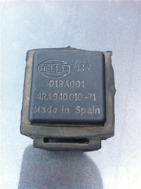

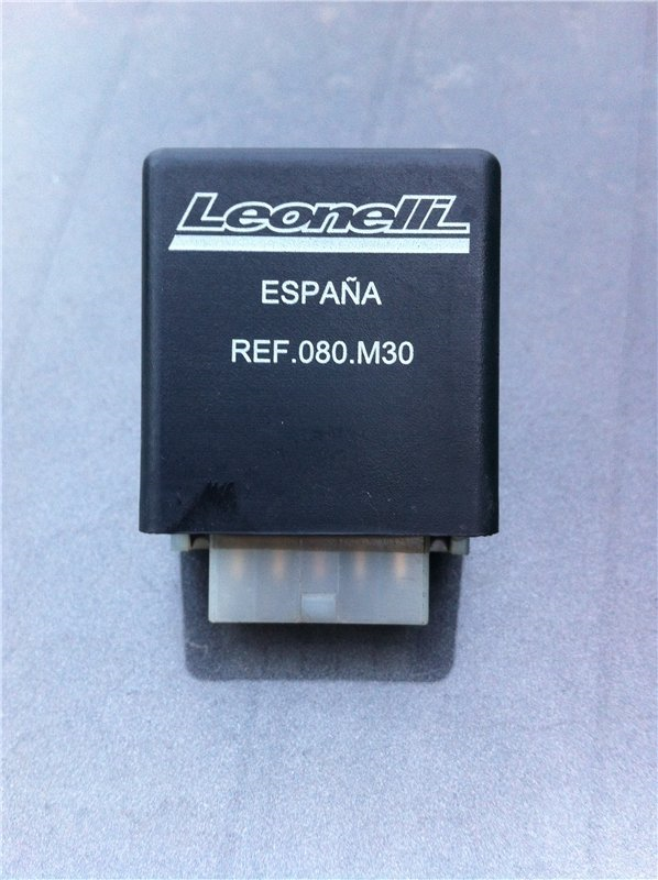

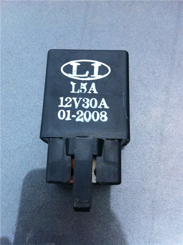

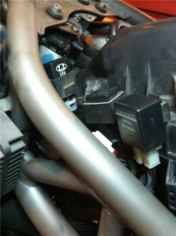

Добрался в выходные до мопеда, скинул бак, с правой стороны установлены 3 реле:
Слева - 4 штуки:
Таких 5 штук:
Такая одна:
и еще одна:
Какие из них менять - х.з. контакты в норме, ничего не болтается, не окислено, блок с предохранителями тоже в норме.

Цитата replic_mx ()
Слева - 4 штуки
Вот одна из этих, которые слева, возле РР.
Почему ты их насчитал четыре - непонятно. Даже на твоей фотке их три...
Ту, которую меняли мне, похожа на эту:
Попробую на этой неделе съездить в сервис - мне как раз дорсу забирать оттуда, заодно номер релюхи узнаю.
Эта релюха должна 5 вольт давать на CAN-шину, как мне объяснили...
Не торопись пока ничего менять, возможно тебе тоже придется проверять сигнал от нее на шину и прочие контакты.
Все сделано для того, чтобы было чему ломаться. При том все это электрически взаимосвязано: забарахлило что-то одно - по цепи барахлит и все остальное. И диагностическая прога показывает не все ошибки. Сидим и долго ищем, что же именно явилось причиной.
Так что тут, скорее всего, именно продуманное инженерами целенаправленное вредительство...
На Милле такого даже близко не было.
Прикрепления: 8001618.png (515.6 Kb)
Там одна L5A спрятана под рамой.
Та, про которую ты пишешь, отвечает за инжектор - в мануале так написано.
zviadiДата: Понедельник, 27.04.2015, 15:37 | Сообщение # 59
Сообщений: 6609
А по-моему она как раз отвечает за CAN-шину, а за впрыск - другие две...
Я вообще не уверен в правильности и полноте сервис-мануала на этот мотоцикл. В нем половина фотографий от мелкой дорсы - это для начала.
Халтура во всем, включая реализацию в железе. Это единственная проблема этого мотоцикла. Зато существенная.
replic_mxДата: Понедельник, 27.04.2015, 15:55 | Сообщение # 60
